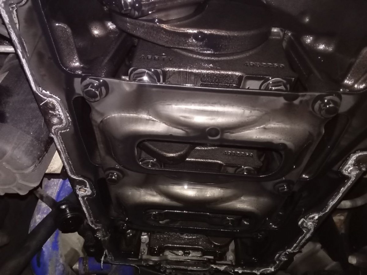

Щас пошел глянул блок... Действительно отверстия там нет. Вчера просто уже по темноте снимал и когда фонариком посветил, показалось, что сзади в блоке тоже есть канал.
Получается что можно поставить обычный одноканальный, правильно?
Так вроде бы мотор довольно чистый, масло меняли вовремя наверное.
Я в общем-то что туда полез - поставил датчик давления масла и он на холодную показал 2 атм, причем с задержкой секунд на 8-9 и стрелка неохотно поднималась, а как мотор прогрелся - на холостых 0.5, а на 2000 об/мин - 1.9 атм. В общем приуныл я немного от этого...

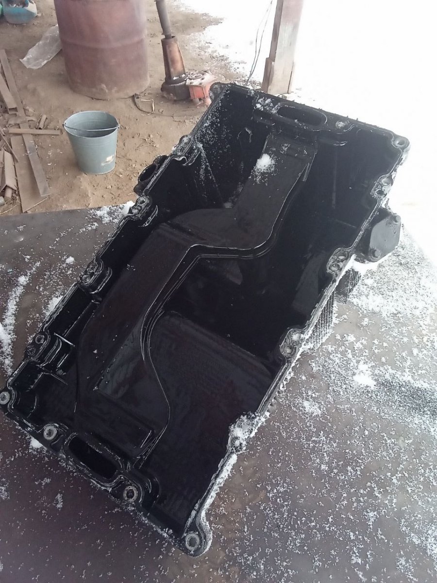

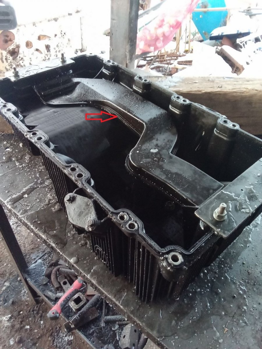

Вчера снял, сегодня "опрессовал" по своим возможностям - снизу отверстие маслозабора заткнуть - та еще проблема, но и этого хватило найти трещину в маслоприемном канале (там где стрелка по шву).
Завтра канал вскрою - интересно посмотреть состояние сетки на маслозаборнике. Вот же сделали... Могли бы отверствие маслосливное точно под ним сделать - была бы возможность визуально оценить засоренность и почистить если что, а так - гадай, что там.

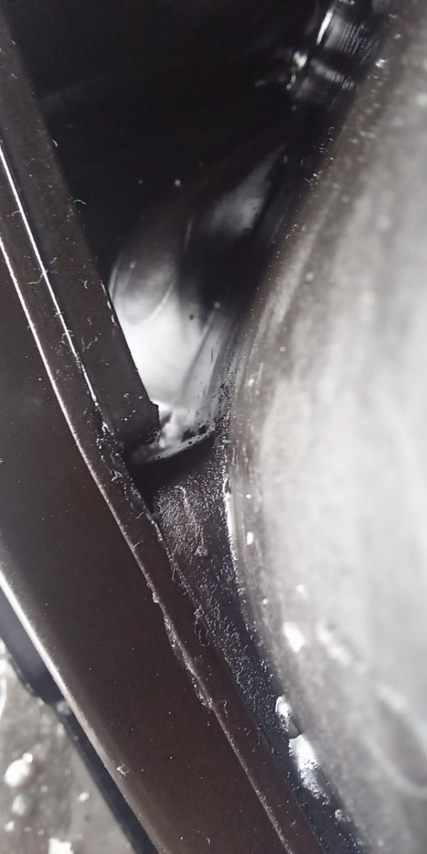

сейчас более внимательно посмотрел место дефекта - предположу, что отремонтировать в этом месте не получиться... Расслоение уходит под маслоканал, там доступа нет.

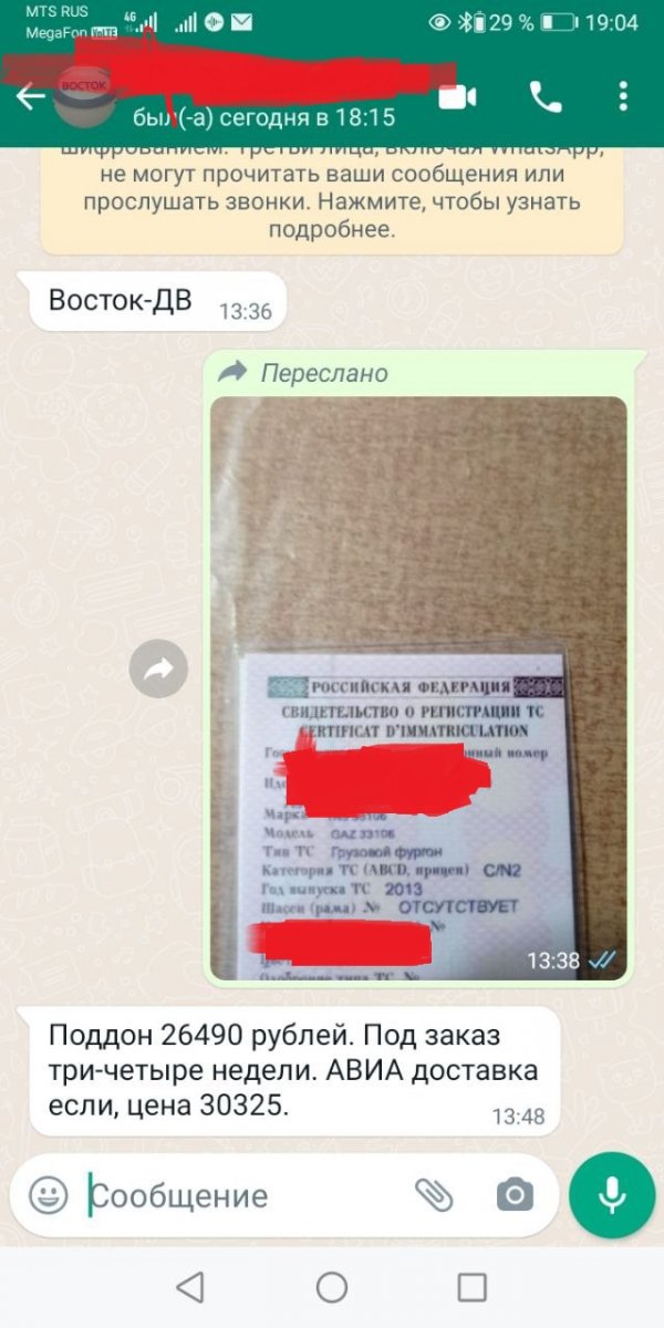

А вот от наших официалов предложение поступило.

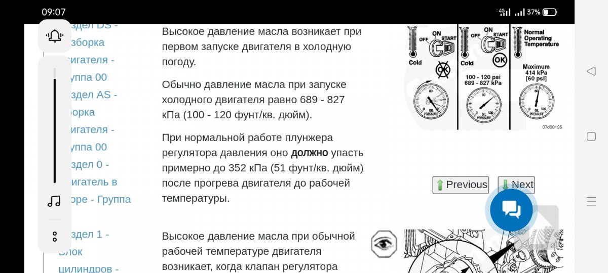

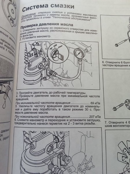

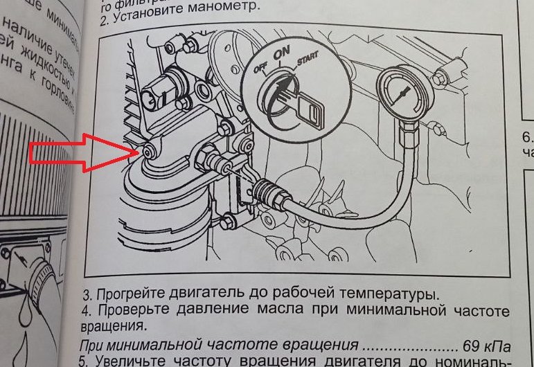

В той брошюре вот такие данные:

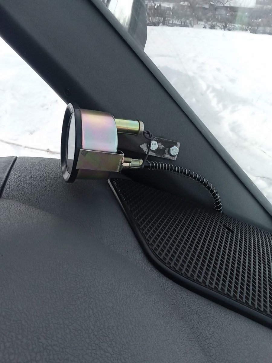

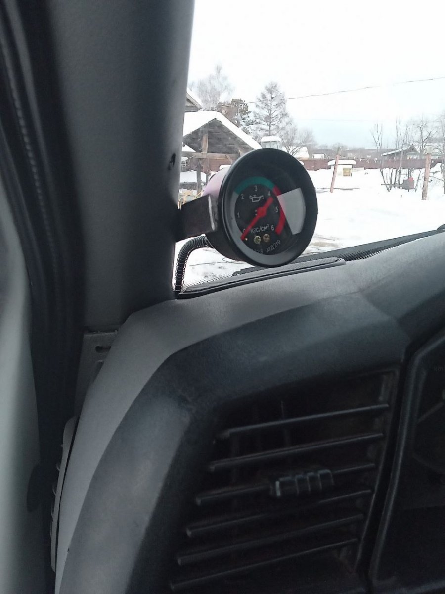

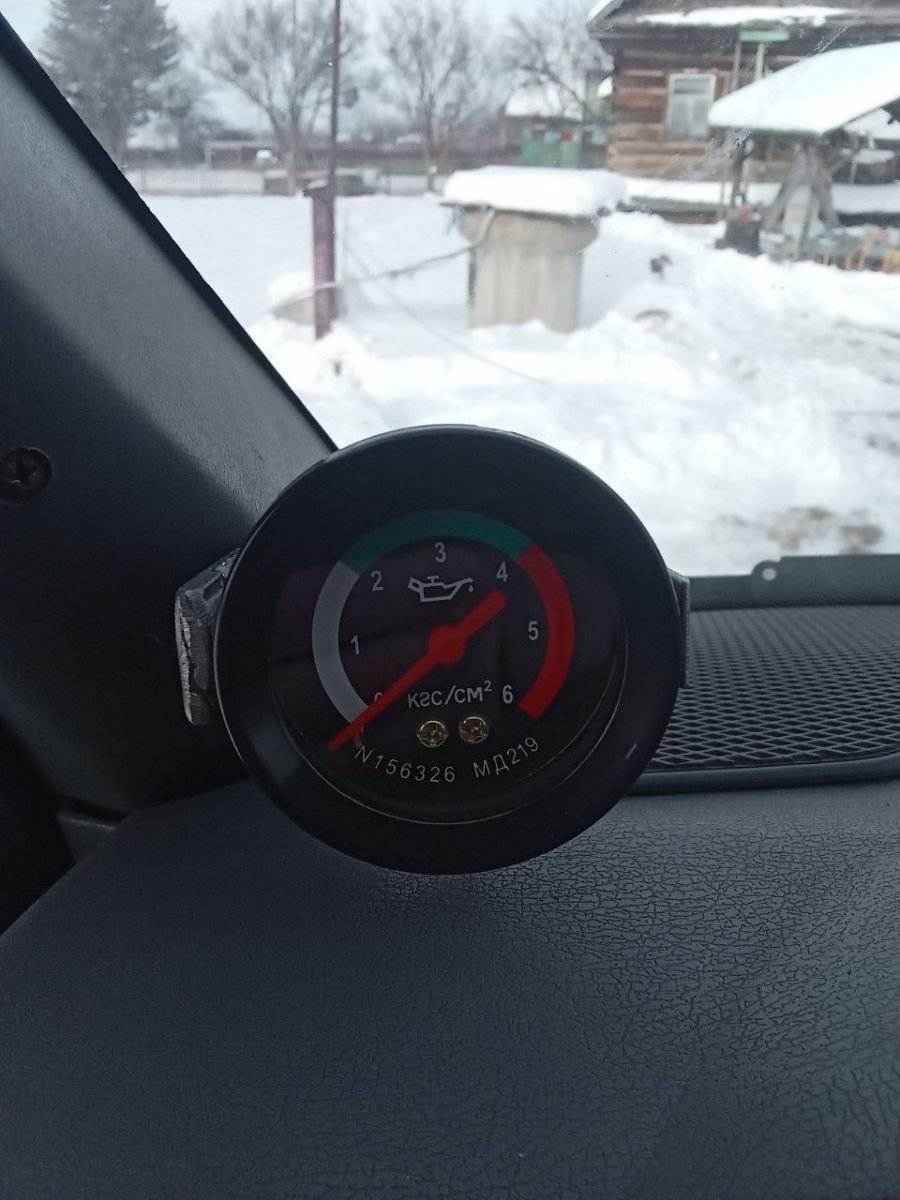

У меня вот такой вот датчик:

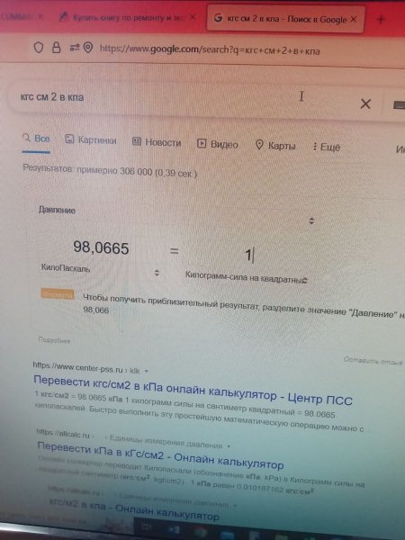

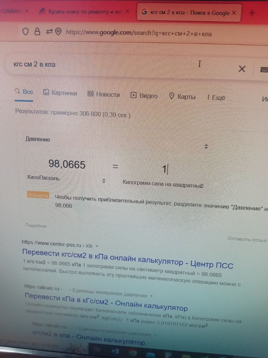

Если перевести его (манометра) данные в кПа по книге, то получается что  1 кгс/см2 на холостых = 98 кПа, т.е. чуть больше допустимого:

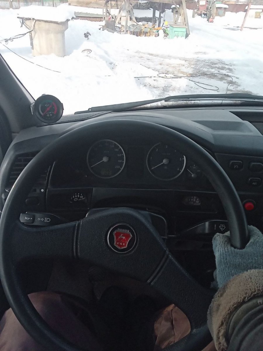

Датчик вот так поставил:
Может летом еще сам кронштейн покрашу и в ближайшее время подсветку подключу.
Весь комплект - трубку, манометр и переходник брал здесь:

Я сравниваю с теми, что у нас в автомагазинах продаются и что я на трактора ставлю - так здесь качество просто "космос") - всё плотно закрутилось, нигде ничего не сопливит.
В принципе сам манометр я могу на тракторе проверить, сравнить показания с тракторным, посмотреть насколько отличаются данные...

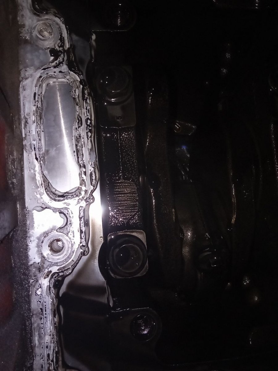

Еще один момент - шланг с манометром у меня вкручен вот сюда:
L2140
6 минут назад, ЮраDV сказал:
это правильно
Потому, что при поисках атмосфер давления нужно различать контрольный манометр и указатель
1 час назад, ЮраDV сказал:
минимально неоходимого
ЮраDV
А в брошюре - в отверстие рядом рекомендуют...
Как думаете - это может искажать показатели давления масла?
