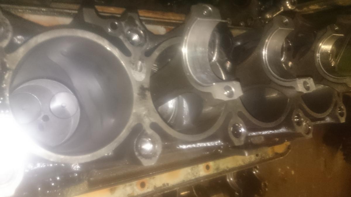

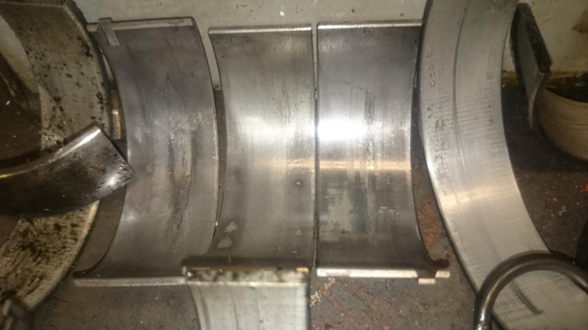

kombrig 581 Опубликовано 30 января, 2017 (изменено) всем привет.разобрал двс 560 пробег 180т.км.причина-длительный период запуска двс с помощью эфира т.к.двигатель эксплуатировался без фильтров были забиты песком каналы н.ф.вал блок не изношен,а вкладыши -на замену.фото прилагаю. кольцо маслоприёмника эластичность не потеряло,шланги -тоже ,мотор 2004 года. Изменено 30 января, 2017 пользователем kombrig Поделиться сообщением Ссылка на сообщение Поделиться на другие сайты
max71 186 Опубликовано 30 января, 2017 всем привет.разобрал двс 560 пробег 180т.км.причина-длительный период запуска двс с помощью эфира и тебе здрасти . как понять длительный период запуска ? Поделиться сообщением Ссылка на сообщение Поделиться на другие сайты
kombrig 581 Опубликовано 30 января, 2017 и тебе здрасти . как понять длительный период запуска ? .мотор владелец запускал эфиром.длительное время,пыхнет эфиром-завёл,заглушил, чтоб завести ,опять эфир.иначе не заводился. Поделиться сообщением Ссылка на сообщение Поделиться на другие сайты
max71 186 Опубликовано 31 января, 2017 .мотор владелец запускал эфиром.длительное время,пыхнет эфиром-завёл,заглушил, чтоб завести ,опять эфир.иначе не заводился.на фото видно посиневшие )) вкладыши , факт маслянного голодания на лицо, как это связано с эфиром не пойму . я бы проверил маслянный насос , да ещё и масло надо лить нормальное соответствуещее погодным условиям . Сам пользуюсь эфиром , раньше часто использовал при первом запуске при отрицательных температурах тогда свечи не работали , и вот не давно в - 32 запускал с эфиром , свечи при этом отключаю , масло использую зик 10 / 40 круглый год, пробег к 500 к приближается , проблем нет Поделиться сообщением Ссылка на сообщение Поделиться на другие сайты
МихаилZ 66 Опубликовано 31 января, 2017 (изменено) не синие а подношеные вкладыши. не надо пугать.. и насосик стоит глянуть конечно Изменено 31 января, 2017 пользователем МихаилZ Поделиться сообщением Ссылка на сообщение Поделиться на другие сайты
kombrig 581 Опубликовано 31 января, 2017 не синие а подношеные вкладыши. не надо пугать.. и насосик стоит глянуть конечночто лили и когда меняли масло - неизвестно,владелец продемонстрировал запуск эфиром,детонация такая,как будто шатуны щас вылетят.мата не хватило.если мотор в порядке ,не надо никаких ухищрений-заводится в любых условиях.проверено с98года. Поделиться сообщением Ссылка на сообщение Поделиться на другие сайты
