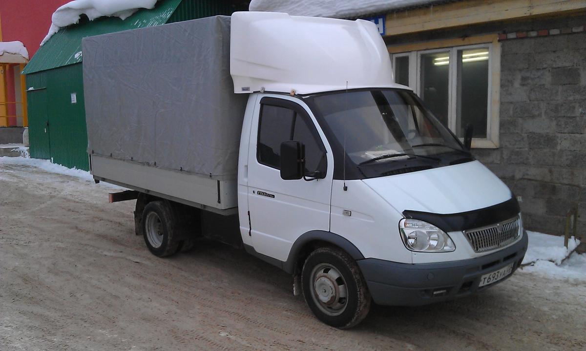

artur693 1 Опубликовано 13 января, 2014 Сам себе так же поставил. По размерам: 2 метра ширины между стойками есть, высота от пола до потолка (полезная высота т.е) - 175 см где-то (кстати кузов прямоугольный). 5 евриков влезают легко, 4 америки тоже. Щель между бортом и платформой огромная, на заводе не ставят резиновый уплотнитель. в магазине РТИ купил 10 метров за 150 руб, но до конца проблему не решил - остались щели у концов борта в районе замков. добавлял доски к каркасу, обшил фанерой бока и перед по низу. Удобно, что есть петли для груза в полу. Удобно, что поперечины крыши снимаются отдельно от боковых стоек - легче растентовываться. Алюминиевые борта выглядят достаточно прочно, но пока я их не ударял. Запорные механизмы - слабые. Сломал 2 замка, пришлось скидывать борта и ставить замки вперед, поскольку боковые борта не откидываю. Ломается пластмассовая деталь. Отдельно не купишь, замок не разберешь. Замок в сборе по сайтам МСК и СПБ стоит 1 000 руб. В Уфе найти не смог. Этими замками не получится тянуть борта, если их груз распер. Стоит ли оно того: каркас в Уфе стоит в районе 10 т.р., тент пусть будет рекламный бесплатный. Купил платформу за 22 т.р. в НН, установил, продал свою старую в нормальном состоянии за 10 т.р. 1 Поделиться сообщением Ссылка на сообщение Поделиться на другие сайты
