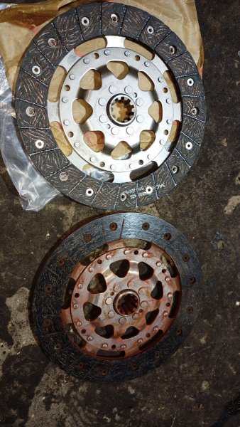

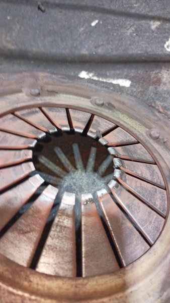

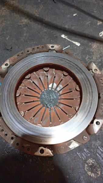

IMG-20210227-WA0010.thumb.jpeg.4adbcc626c3d16070e25ea342c82afe7.jpegВ выходные поменял сцепление. Это была первая замена заводского сцепления. Стояло там сцепление фирмы сакс, такое же и поставил. Причиной замены стало то что сцепление брало в полу и было  уже жестковато , вибрация при трогании лёгкая, практически незаметная. При покупке нового комплекта сцепления столкнулся с проблемой большого количества подделок , даже в крупных сетевых магазинах автозапчастей. Оригинал найти не просто  и надо знать как его отличить. Поэтому оно было куплено заранее. Также была заменена вилка  и опора вилки, задний сальник был абсолютно сухой. Подшипник маховика был смазан, он не показался мне изношенным IMG-20210227-WA0020.thumb.jpeg.99480ae535e5351a1bbcc5c7ccc7d62b.jpegIMG-20210227-WA0017.thumb.jpeg.b6d60846dc788b58ccc67c9aac45aa78.jpeg.Ресурс заводского сцепления составил 327000 км.
