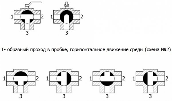

DimaTSK 5 Опубликовано 23 марта, 2015 Давайте еще раз разберем схему. По своему смыслу, трехходовой кран нужен для ПЕРЕНАПРАВЛЕНИЯ потоков.Схемы работы трехходовых кранов Т и Г-образных: У газелевского электрокрана 1 вход и 2 выхода, вот они: Таким образом, заслонка штатного электрокрана делит поток на 2 и пускает его на основной и дополнительный отопитель. Схема для ФЕРМЕРа: Таким образом, имею спросить вопрос. Для чего нужен трехходовой кран, когда необходимости в ПЕРЕНАПРАВЛЕНИИ потоков нет?Задача штатного электрокрана - ПЕРЕКРЫТЬ поток и разделить его на 2. С этим вполне справится обычный шаровый кран с накрученным на него тройником. Прошу меня поправить, если в чем-то ошибаюсь. Поделиться сообщением Ссылка на сообщение Поделиться на другие сайты
Валерий(69) 1 495 Опубликовано 23 марта, 2015 Поток ОЖ не делится на два, а перенаправляется на отопитель или в обратку на помпу. Тем сам улучшая охлаждение двигателя при отключенном отопителе. Поделиться сообщением Ссылка на сообщение Поделиться на другие сайты
Toyota007 2 888 Опубликовано 23 марта, 2015 Поток ОЖ не делится на два, а перенаправляется на отопитель или в обратку на помпу. Тем сам улучшая охлаждение двигателя при отключенном отопителе. Все правильно,а насчет лучшего охлаждения,тут бы я поспорил.Это наш малый круг на умз,который ни когда не перекрывается.И когда он не попадает в печку то большой поток ОЖ ни чем не охлаждается и тупо горячий опять идет в помпу.А насчет эл.крана,тебе выше ответили.Потоки после него изменяются ,а не раздваиваются как ты считаешь... Поделиться сообщением Ссылка на сообщение Поделиться на другие сайты
Валерий(69) 1 495 Опубликовано 23 марта, 2015 (изменено) Я исходил из того, что при выключенном отопителе не снижается циркуляция ож. А мой эл.кран с Ф.Транзита таки сгорел, точнее эл.катушка. И пользоваться начал только весной. Изменено 23 марта, 2015 пользователем Валерий(69) Поделиться сообщением Ссылка на сообщение Поделиться на другие сайты
