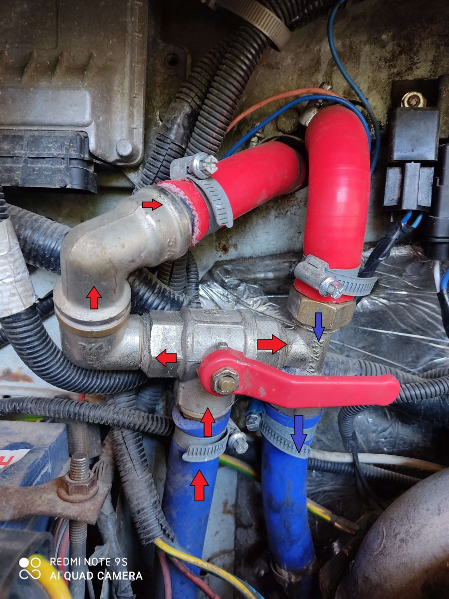

Валерий(69)
  В 24.06.2020 в 09:02, masiy сказал:
Поставил трёхходовой электроклапан, предварительно доведя его до ума, в пластмассовые патрубки вставил металлические патрубки и вот удача, два раза переключился  с холода на тепло и наоборот и всё помер. Уж лучше поставил механические шаровые краны и надёжно и практично, а сейчас езжу с горячей печкой.
Вот кран трехходовой  L-образный не электрический. Открываю/закрываю только два раза в год и не парюсь.

Владимир 23
  В 24.06.2020 в 11:27, Валерий(69) сказал:
Такой же кран ставлю давно, только чуть по другому. Фото с интернета взял так как не фоткал651055251_image(17).thumb.jpg.7a5a9762885ae0a2a7615b331c15e9f0.jpg
Только я ручку крана на 180° переворачиваю и ещё чуток отпилить можно а то за коллектор впускной цепляет.

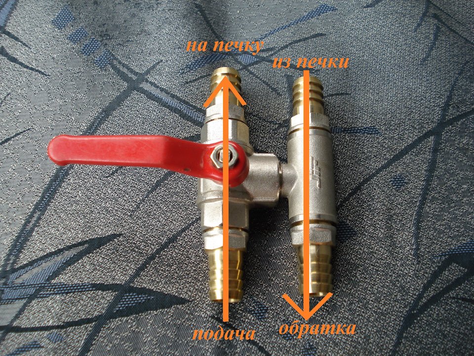

Валерий(69)
  В 24.06.2020 в 19:39, Владимир 23 сказал:
Кран 3/4 не уменьшает проходное сечение и если используются силиконовые шланги, то ерши лучше брать диаметром на 25" (с вазелином оденется легко), т.к. диаметр 20" часто просажен до 19 и будет протекать. Для уплотнения резьбовых соединений лучше использовать паклю с любым герметиком, фумлента  также может пропускать ОЖ.
В регионах где лето короткое и не сильно жаркое этот (никакой) кран вообще не нужен, т.к. температура регулируется подачей воздуха на отопитель.

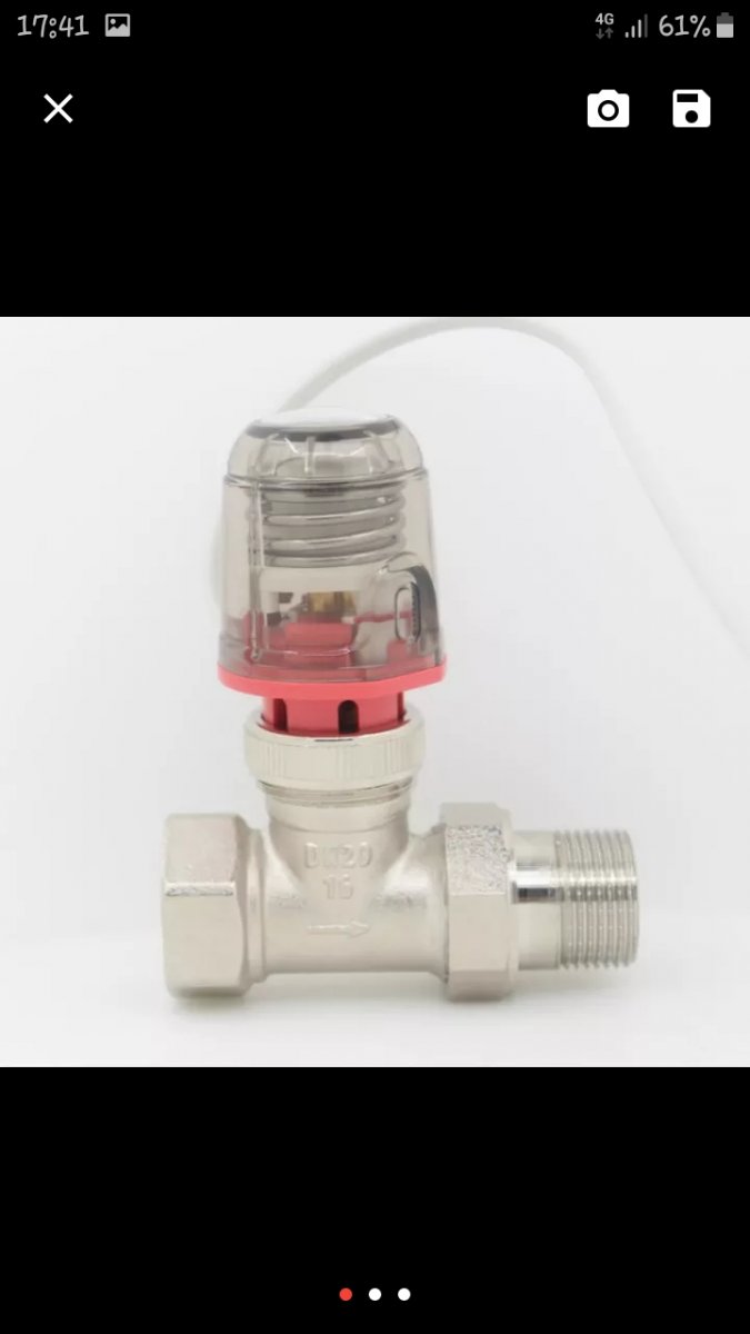

rusgg
Интересно как поведёт себя термоголовка электро , которая с отопления.
Цена у нее в районе 1 тыс , ресурс тоже в районе 1 тыс лет.
С термостататом думаю будет слишком.
Надо наверное электрическую.
Такие у меня на отопление дома стоят.
Валерий(69)
  В 17.09.2020 в 12:31, rusgg сказал:
Тоже думал о таком электроклапане, но смысла в применении не нашел.

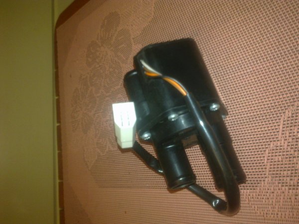

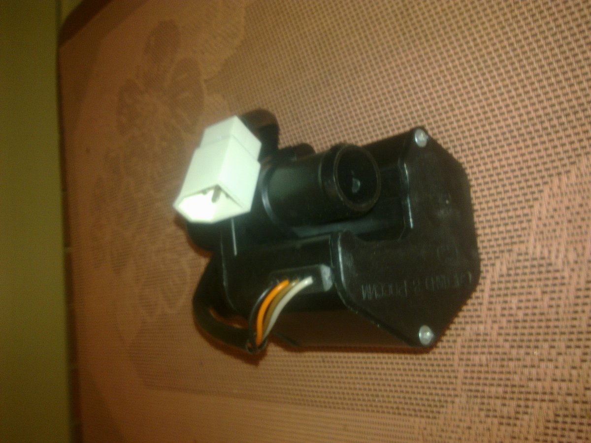

sergei032
Безвозмездно отдам в добрые руки, новый не хоженый кран! Забрать можно в Раменском.903 716 60 семь пять Сергей.
