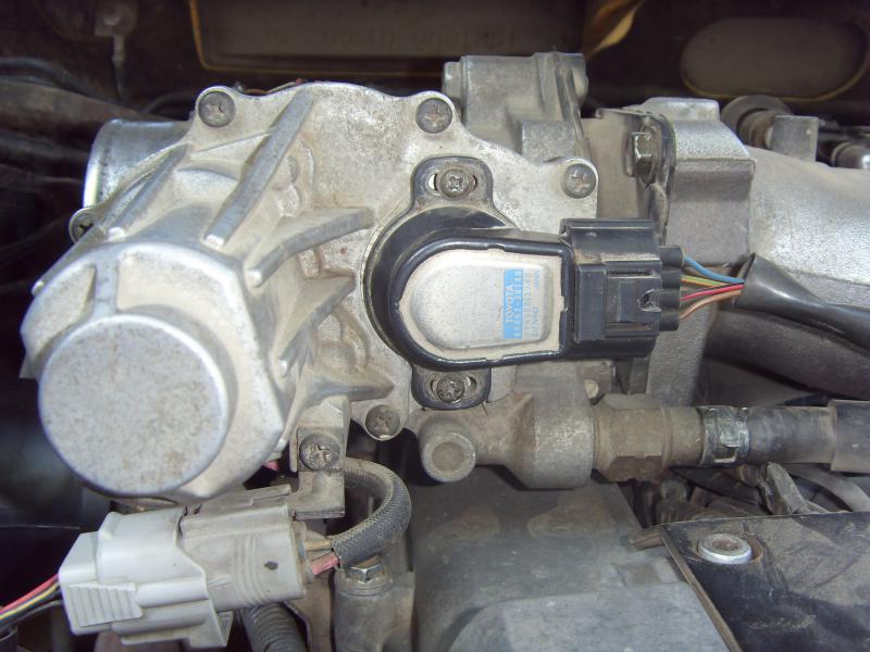

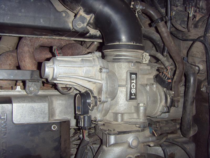

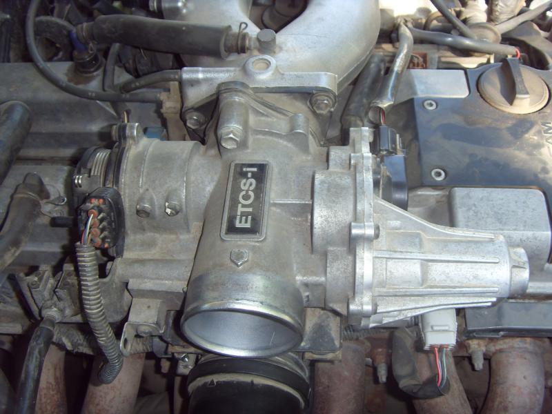

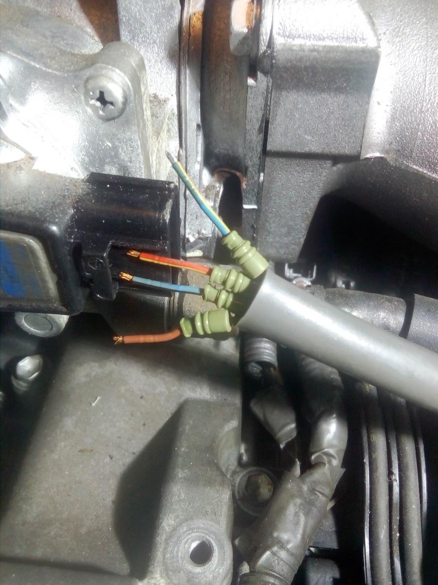

stator 0 Опубликовано 10 апреля, 2019 случилось у меня рукажопие .очень прошу фотку расцветки проводов на датчик положения дросселя двиг 1jz ge vvti etcs-i электронный Поделиться сообщением Ссылка на сообщение Поделиться на другие сайты
Берси 623 Опубликовано 10 апреля, 2019 Тебе надо порядок входа проводов в разьём? Поделиться сообщением Ссылка на сообщение Поделиться на другие сайты
Берси 623 Опубликовано 10 апреля, 2019 смотри что тебе надо Поделиться сообщением Ссылка на сообщение Поделиться на другие сайты
stator 0 Опубликовано 11 апреля, 2019 спасибо эту я видел но цвета другие. может у кого по цветам совпадёт Поделиться сообщением Ссылка на сообщение Поделиться на другие сайты
Crady 8 611 Опубликовано 11 апреля, 2019 спасибо эту я видел но цвета другие. может у кого по цветам совпадётсхему открыть?не?так то 4 провода вызвонить не сама сложная задача.особенно с учётом того что всё собирается согласно схемы Поделиться сообщением Ссылка на сообщение Поделиться на другие сайты
Берси 623 Опубликовано 11 апреля, 2019 Смотри второе фото = там твои цвета с малыми изменениями (вариативность). Подключай так:То что на твоём фото:- самый нижний (коричневый) - так и идёт в самый низ разьёма = фишка. №4.- чуть выше пойдёт (красно жёлтый) = фишка №3.- второй сверху будет (жёлто голубой - жёлто зелёный) = фишка №2.- ну и (сине чёрный) будет сверху = фишка №1.Прозвони их на сопротивление по регламенту, он прописан для ETSC I в инете. С открытой и закрытой заслонкой. Поделиться сообщением Ссылка на сообщение Поделиться на другие сайты
Берси 623 Опубликовано 11 апреля, 2019 схему открыть?не?так то 4 провода вызвонить не сама сложная задача.особенно с учётом того что всё собирается согласно схемыУ него третье поколение заслонка, а проводка походу второго ... может её уже перепиновывали. Поделиться сообщением Ссылка на сообщение Поделиться на другие сайты
