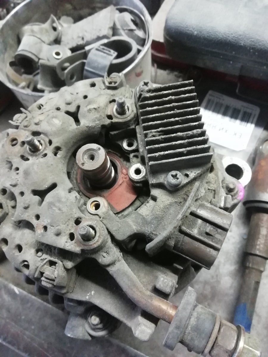

Vais25 5 Опубликовано 25 декабря, 2019 В пятницу запустил движок, зарядки нету. Поискал косяк в поводке вроде все нормально. В понедельник снял генератор, а там щеток нету от слова совсем. Не понимаю продавца который спиз.. ил копеечную деталь, при чем не новую. Поделиться сообщением Ссылка на сообщение Поделиться на другие сайты
Crady 8 608 Опубликовано 25 декабря, 2019 16 часов назад, Vais25 сказал: а там щеток нету от слова совсем. да и выглядит гена так,словно ему прогулы на помойке уже не первый год ставят. Поделиться сообщением Ссылка на сообщение Поделиться на другие сайты
Vais25 5 Опубликовано 28 декабря, 2019 В 25.12.2019 в 23:55, Crady сказал: да и выглядит гена так,словно ему прогулы на помойке уже не первый год ставят. Щётки поставил, работает исправно. Поделиться сообщением Ссылка на сообщение Поделиться на другие сайты
