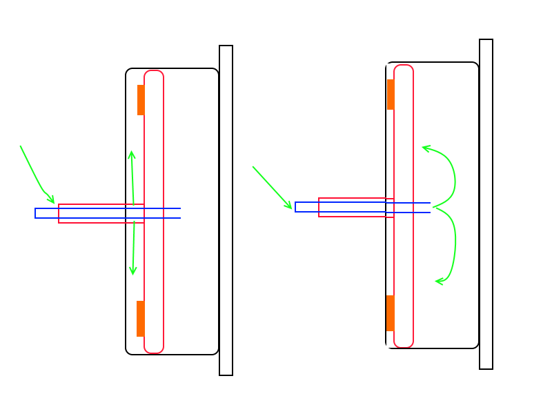

Денис16i 159 Опубликовано 15 ноября, 2017 В 15.11.2017 в 19:21, rusgg сказал: Направление масла меняется в трансформаторе, а поршень внутри трансформатора как клапан , не пускает масло в обратном направлении.На этом поршне есть фрикцион, который прижимается когда давит масло и блокирует трансформаторФрикцион кстати как уплотнитель клапана работаетЭтот режим АКПП требует повышения давления масла, так как требуется зажать фрикционны гт и другие фрикционы так же зажаты. Регулирующий клапан практически перекрывает сброс масла в поддон и сброс происходит через калибровочные отверстия. В таком режиме насос будет сильно нагревать жидкость. Поделиться сообщением Ссылка на сообщение Поделиться на другие сайты
