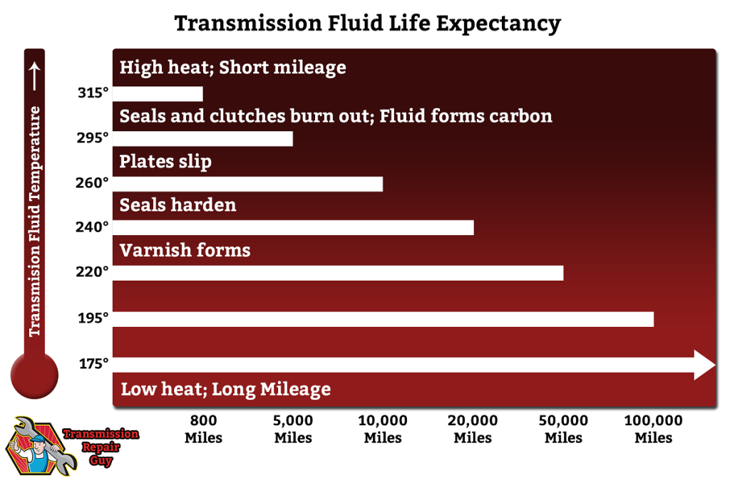

Денис16i 159 Опубликовано 17 ноября, 2017 (изменено) С забугорного сайта Типа 175 градусов норма? Изменено 17 ноября, 2017 пользователем Денис16i 1 Поделиться сообщением Ссылка на сообщение Поделиться на другие сайты

Johnny 30 Опубликовано 17 ноября, 2017 (изменено) С забугорного сайта Типа 175 градусов норма? это температура в фаренгейтах, в Цельсия 79,44. Изменено 17 ноября, 2017 пользователем Johnny Поделиться сообщением Ссылка на сообщение Поделиться на другие сайты
Денис16i 159 Опубликовано 17 ноября, 2017 это температура в фаренгейтах, в Цельсия 79,44.Да, сразу и не понял. Поделиться сообщением Ссылка на сообщение Поделиться на другие сайты
Johnny 30 Опубликовано 17 ноября, 2017 Да, сразу и не понял. эти таблицы больше относятся к замене ATF как я понимаю... по температуре... 1 Поделиться сообщением Ссылка на сообщение Поделиться на другие сайты
Денис16i 159 Опубликовано 17 ноября, 2017 (изменено) Не чего не написано про замену АТФ. Снижение рабочей температуры удленяет жизнь трансмиссии. Изменено 17 ноября, 2017 пользователем Денис16i Поделиться сообщением Ссылка на сообщение Поделиться на другие сайты
Johnny 30 Опубликовано 17 ноября, 2017 Не чего не написано про замену АТФ. Снижение рабочей температуры удленяет жизнь трансмиссии.вот в этом и основная проблема акпп, ее надо быстро вывести на рабочую температуру и не перегревать... тогда она будет жить долго и счастливо. Лично у меня пока коробас не прогреется машина тупит, едет плохо... при этом переключение передач на холодную у меня плавнее, чем на новом солярисе. Поделиться сообщением Ссылка на сообщение Поделиться на другие сайты
