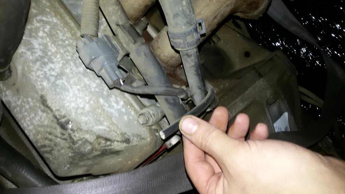

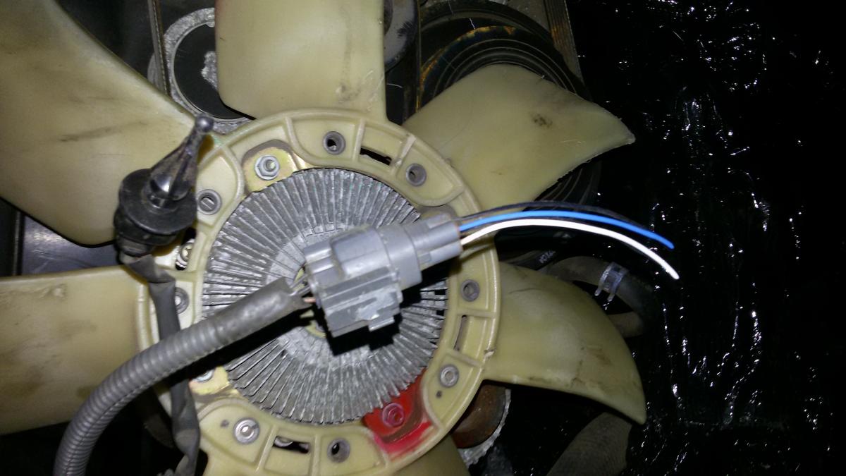

Vais25 5 Опубликовано 16 ноября, 2018 (изменено) Подскажите, что за фишка. Висит рядом с датчиком температуры.циферки с конкретного блока управления надо,и дад и дмрв там водятся.именно на крауне 171,зависит от комплектации машины.так же там иммо есть или нет от того же зависит. Изменено 16 ноября, 2018 пользователем Vais25 Поделиться сообщением Ссылка на сообщение Поделиться на другие сайты
Crady 8 538 Опубликовано 16 ноября, 2018 Подскажите, что за фишка. Висит рядом с датчиком температуры.по виду это датчик температуры наружнего воздуха,на панель идёт.на блоке цифры не понятны малость. Поделиться сообщением Ссылка на сообщение Поделиться на другие сайты

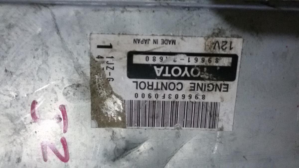

Vais25 5 Опубликовано 16 ноября, 2018 по виду это датчик температуры наружнего воздуха,на панель идёт.на блоке цифры не понятны малость. на фишке 4 провода, причем судя по сечению я бы не подумал, что на датчик. На мой не опытный взгляд 2,5 квадрата. Я сначала подумал, что на электровентилятор, но нету такой уверенности.на блоке 89661-3 (потом символ содран) 680 Поделиться сообщением Ссылка на сообщение Поделиться на другие сайты
Crady 8 538 Опубликовано 16 ноября, 2018 на блоке 89661-3 (потом символ содран) 680дома посмотрю.на фишке 4 провода, причем судя по сечению я бы не подумал, что на датчик. На мой не опытный взгляд 2,5 квадратасмотреть надо.самое просто прозвонить куда идут и по распиновке будет ясно чего от чего. Поделиться сообщением Ссылка на сообщение Поделиться на другие сайты
Владимир 23 459 Опубликовано 16 ноября, 2018 На лямбду похоже, не?Провода случайно не жёсткие стальные? Поделиться сообщением Ссылка на сообщение Поделиться на другие сайты

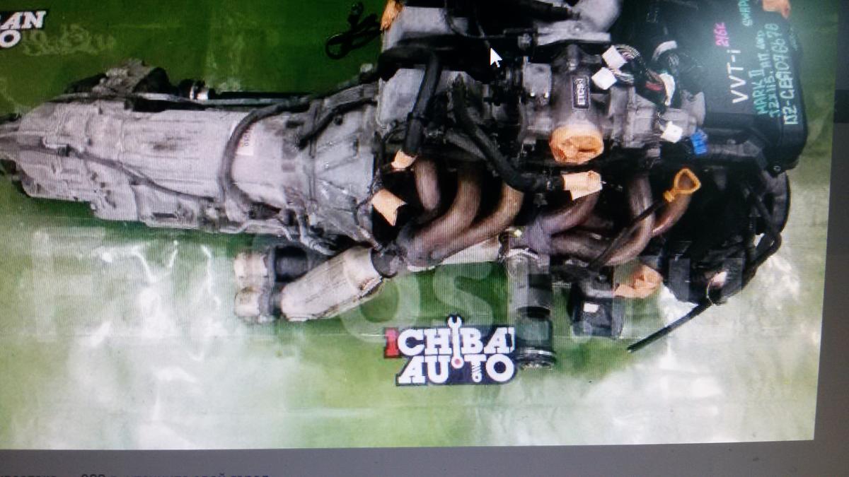

Vais25 5 Опубликовано 16 ноября, 2018 на блоке 89661-3 (потом символ содран) 680 Судя по яндек фото, символ "А"Может и лямбда. Но я думал, что на лямбду которые в задней части головки. На данном моторе должно стоять две лямбды. 123 одна и 456 вторая. Также с катами. Поделиться сообщением Ссылка на сообщение Поделиться на другие сайты
Crady 8 538 Опубликовано 16 ноября, 2018 на блоке 89661-3 (потом символ содран) 680если там была А,то это Toyota Crown Majesta, JZS171Toyota Crown, JZS171, JZS171W Toyota Mark II, JZX100 и подобное.ежели там F была,то уже комплектация другая,со стороны разъёмов скинь фотку. Может и лямбда. Но я думал, что на лямбду которые в задней части головки. На данном моторе должно стоять две лямбды. 123 одна и 456 вторая. Также с катами.ну провода могли и вытянуть куда угодно.но первая обычно в коллекторе,перед катом.но опять таки,как резали всё это дело Поделиться сообщением Ссылка на сообщение Поделиться на другие сайты

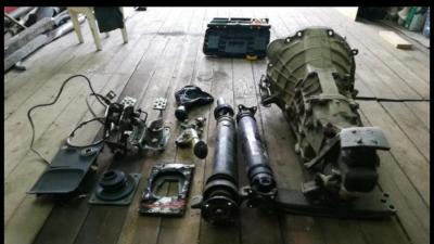

aktau84 34 Опубликовано 17 ноября, 2018 Всем привет друзья хочу поставить свап на газель бизнес нашел коробку МКПП 6 ступка в сборе с моховиком и т.д. бюджет не большой. Хочу понять какой движок можно заженить с МКПП ,1jz или 2jz ? нужен ваш совет. Поделиться сообщением Ссылка на сообщение Поделиться на другие сайты
aktau84 34 Опубликовано 17 ноября, 2018 МКПП 6 ступка Поделиться сообщением Ссылка на сообщение Поделиться на другие сайты
