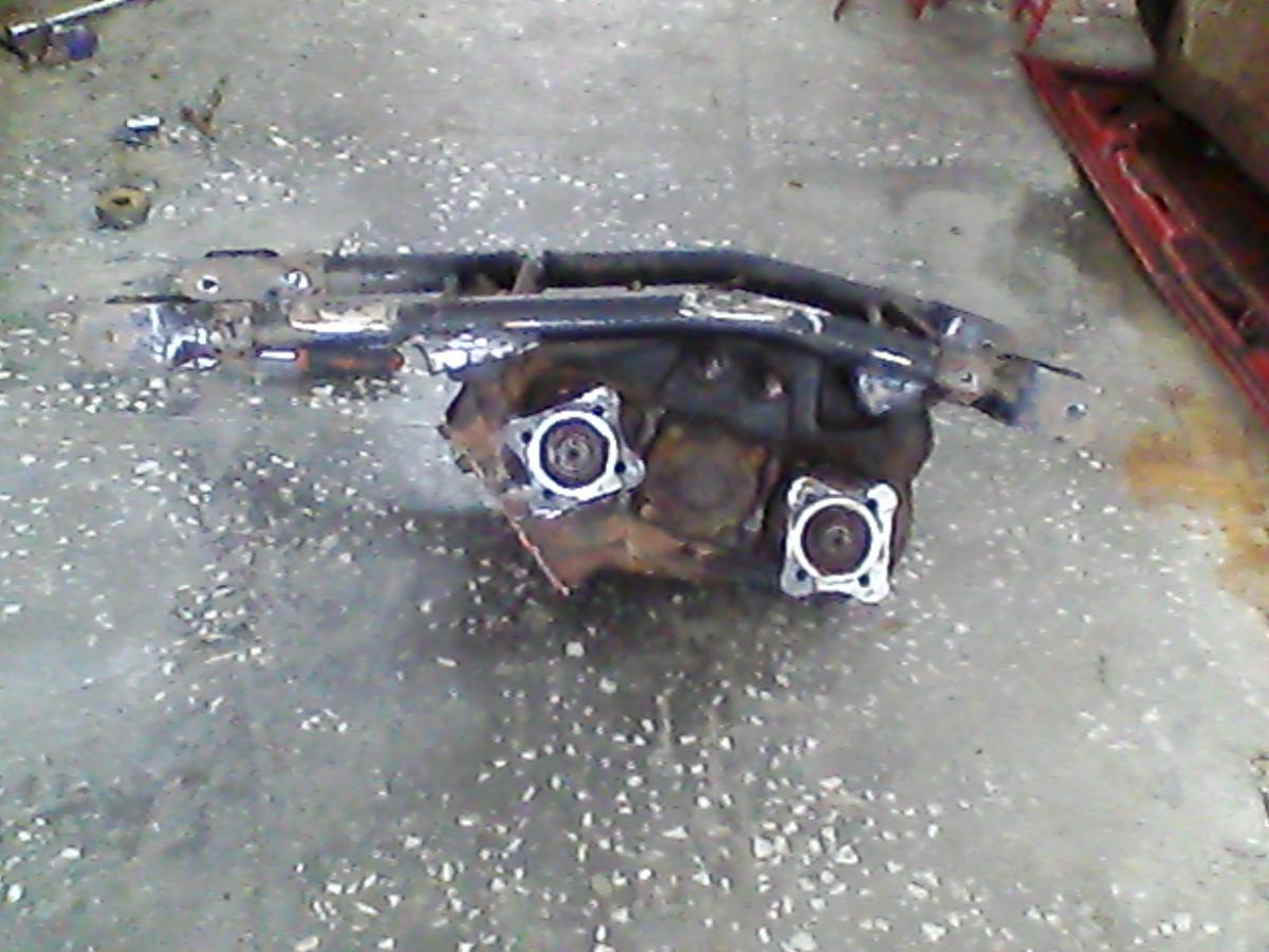

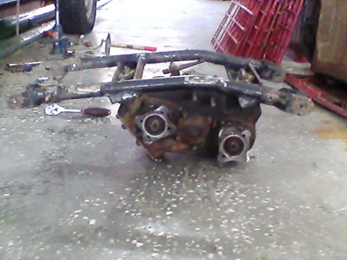

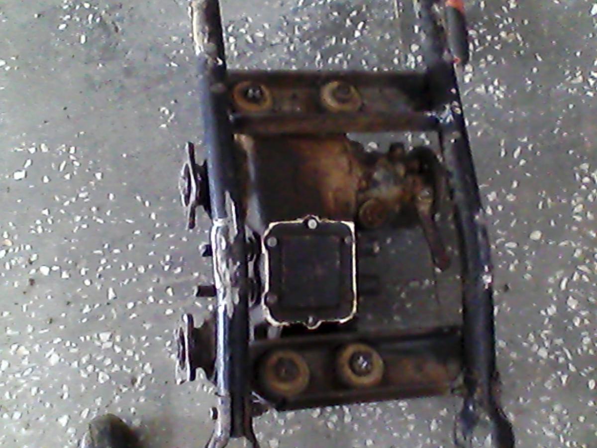

ставлю себе раздатку от 66 ))),но подрамник сделал другой,и раздатку завалил на правый бок,чтоб с низу ничего не висело,карданы оставил родные,буду промежуточный укорачивать))) фото подрамника если кому интересно могу завтра выложить.
Конечно интересно
Дмитрий_83
фотки конечно не очень.
