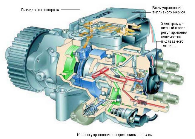

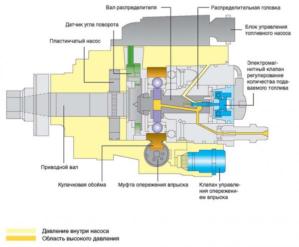

Таракан 350 Опубликовано 21 ноября, 2020 вот тебе бош VE Потенциометр исполнительного устройства посылает сигнал обратной связи в электронный блок управления, определяя точное положение дозирующей муфты. Угол опережения впрыскивания топлива регулируется подобным же образом. Обратная связь идет по потенциометру. 1 Поделиться сообщением Ссылка на сообщение Поделиться на другие сайты
