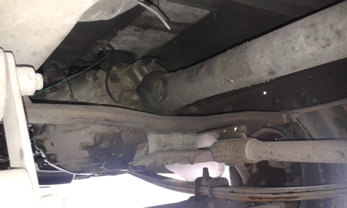

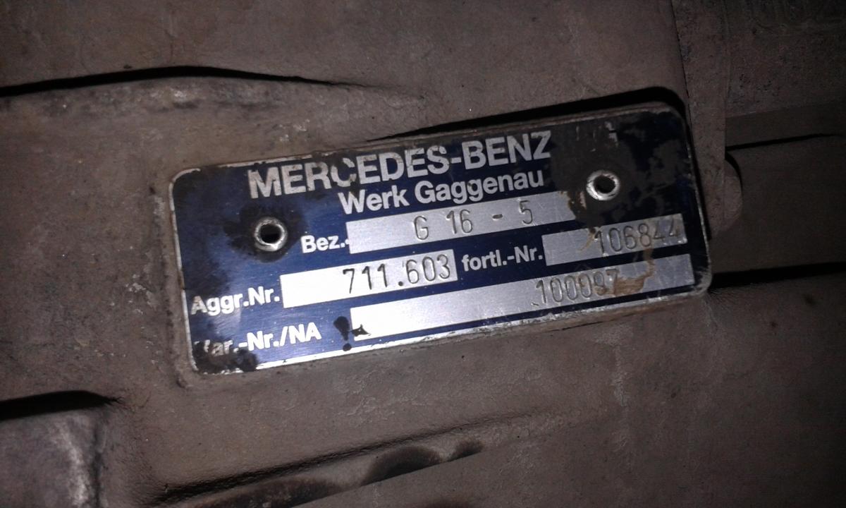

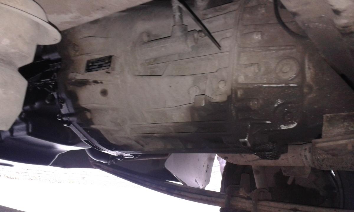

ruslan0412 20 Опубликовано 31 октября, 2014 (изменено) КПП - 711.603 Q-16-5 c рычагом(кочерга), кардан от спринтера MAXI 2-ва подвесных только задняя крестовина в варена от газели. Мост - 3,9. Максимум что выжал -132 км\ч(по навигатору) Изменено 31 октября, 2014 пользователем ruslan0412 1 Поделиться сообщением Ссылка на сообщение Поделиться на другие сайты

лёха71 33 Опубликовано 31 октября, 2014 В 31.10.2014 в 19:27, TAD сказал: 8 тыс руб и кардан НОВЫЙ в кармане. Со всеми балансировками. И правильной шлицевой. в Газелевский мост можно поставить 6 видов ГП. А это можно под любую КПП подогнать. от 5.1 до 3.58. Ты так делал ? В 31.10.2014 в 19:33, ruslan0412 сказал: КПП - 711.603 Q-16-5 c рычагом(кочерга), кардан от спринтера MAXI 2-ва подвесных только задняя крестовина в варена от газели. Мост - 3,9. Максимум что выжал -132 км\ч(по навигатору)У нас за такую коробку просят 30 - 35 тыс. , плюс кардан не меньше наверное десятки . 3.9 - это от волги ? Поделиться сообщением Ссылка на сообщение Поделиться на другие сайты

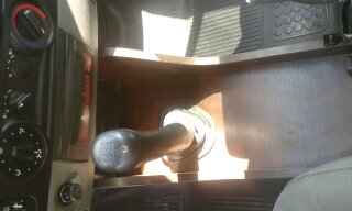

лёха71 33 Опубликовано 31 октября, 2014 В 31.10.2014 в 19:41, ruslan0412 сказал: У нас такая КПП потолок - 400 у.е. , а 3,9 - от ГАЗ-2410 параМожно фото Кпп снизу , и как стоит рычаг в салоне ? Поделиться сообщением Ссылка на сообщение Поделиться на другие сайты

ruslan0412 20 Опубликовано 31 октября, 2014 В 31.10.2014 в 19:45, лёха71 сказал: Можно фото Кпп снизу , и как стоит рычаг в салоне ?Завтра с фоткаю выкину. А под рычаг пришлось вырезать место. Стандартное место + 170 мм в сторону печки и подогнул рычаг где-то на 15 - 30 градусов В 31.10.2014 в 19:51, TAD сказал: А сразу купить низя? Или туго с этим в магазинах?Не, это чисто сам придумал. Я машину 9 месяце собирал... Купил в октябре 2012г. - выехал в июле 2013г... Поделиться сообщением Ссылка на сообщение Поделиться на другие сайты

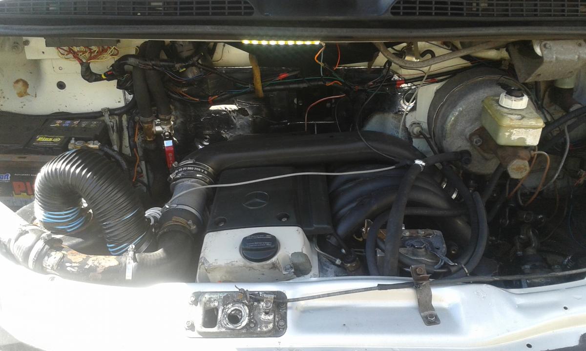

ruslan0412 20 Опубликовано 2 ноября, 2014 ОМ 605.960 + КПП Спринтер в Дуэте 1 Поделиться сообщением Ссылка на сообщение Поделиться на другие сайты
лёха71 33 Опубликовано 4 ноября, 2014 Скорость на модеме никакая - выходные , если интересно посмотри на DRIVE2 ," газель ом-602 " , здесь фотки выложу попозже , может быть кому будет интересно . Спасибо за интересную информацию . Поделиться сообщением Ссылка на сообщение Поделиться на другие сайты
