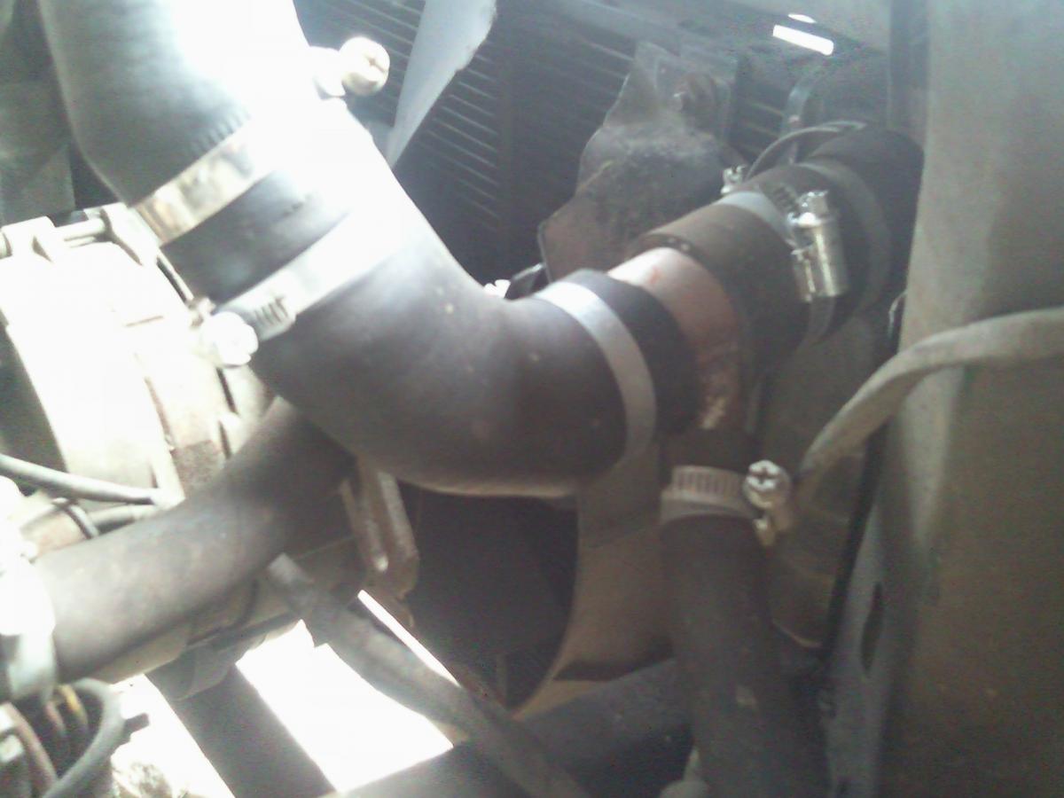

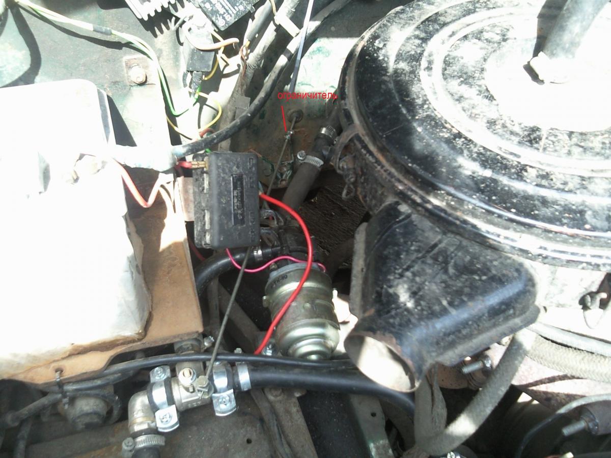

Мне кажется врядли система охлаждения двигателя ЗМЗ-402 рассчитана на 2х-3х часовое тырканье в летний день. Так что пришлось кое что доработать в системе охлаждения. Смысл доработки в том, чтобы сделать постоянную дополнительную циркуляцию ОЖ от ГБЦ (выход на отопитель) не в помпу (малый круг), а непосредственно в радиатор именно тогда когда это необходимо, т.е. не допускать максимального повышения температуры ОЖ. Если ОЖ из ГБЦ идет на помпу, то она снова попадает в блок и не способствует охлаждению.
Для этого был установлен трехходовой сантехнический кран тип "Т" (для управления отопителем),
дополнительная электропомпа (на все случаи жизни) и еще один трехходовой сантехнический кран тип "L" (для переключения потока ОЖ помпа/радиатор), а также выточен тройник и вставка исключающая перегиб для входного патрубка радиатора. Управление краном перенаправляющего поток ОЖ выведено для удобства в салон посредством стальной тяги.   Электропомпа заметно ускоряет охлаждение ОЖ.
