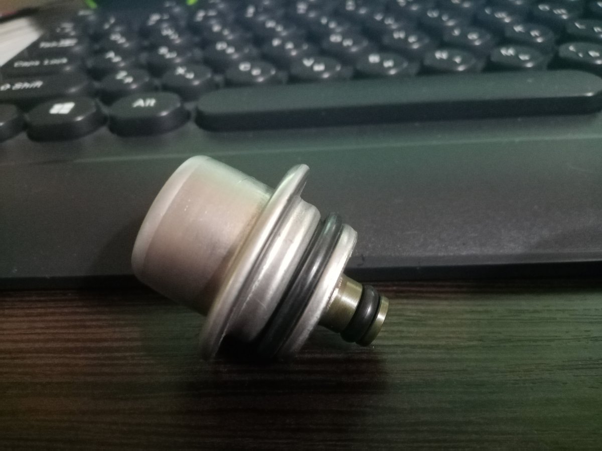

Samarin 128 Опубликовано Понедельник в 14:20 (изменено) Стала плохо заводиться на бензине .Замерил манометром давление топлива , 4 кг нагоняет и сразу падает , оказалось не держит клапан .Модуль в сборе брал производства Старый Оскол , с заводским идентичен .Три месяца отработал , пробег порядка 30 тыс км на нём . Отсюда вопрос - эти клапана продаются отдельно или только в сборе с модулем ? У нас в городе нет и на Озоне не нашёл .Может от чего то подходит ? Не хотелось бы из за этого новый модуль покупать . Изменено Понедельник в 14:23 пользователем Samarin Поделиться сообщением Ссылка на сообщение Поделиться на другие сайты
serushok 214 Опубликовано Понедельник в 14:45 (изменено) @Samarin продаются, я у себя в городе на авторынке покупал. Проверь кольцо резиновое, может через него сброс идёт. Изменено Понедельник в 14:51 пользователем serushok Поделиться сообщением Ссылка на сообщение Поделиться на другие сайты
Samarin 128 Опубликовано Понедельник в 15:06 18 минут назад, serushok сказал: @Samarin продаются, я у себя в городе на авторынке покупал. Проверь кольцо резиновое, может через него сброс идёт. Нет , не через кольцо .Я в клапан давление воздуха подал , через манометр .Давление тихонько упало , в ноль . Поделиться сообщением Ссылка на сообщение Поделиться на другие сайты
Crady 8 538 Опубликовано Понедельник в 17:10 2 часа назад, Samarin сказал: оказалось не держит клапан это не клапан,на нём маркировка РДТ,то есть Регулятор Давления Топлива.его задача в рампе 4 очка при РАБОТЕ насоса удерживать.а после остановки насоса держит он или нет,уже особо роли не играет.держит какое то время?хорошо,нет...ну нет так нет. Поделиться сообщением Ссылка на сообщение Поделиться на другие сайты
Samarin 128 Опубликовано Вторник в 05:35 12 часов назад, Crady сказал: это не клапан,на нём маркировка РДТ,то есть Регулятор Давления Топлива.его задача в рампе 4 очка при РАБОТЕ насоса удерживать.а после остановки насоса держит он или нет,уже особо роли не играет.держит какое то время?хорошо,нет...ну нет так нет. Имеется ввиду клапан в регуляторе .Просто машину с первого раза не заведёшь , два раза нужно ключом играть чтобы давление нагнать .Давление сразу падает . Поделиться сообщением Ссылка на сообщение Поделиться на другие сайты
Crady 8 538 Опубликовано Вторник в 17:30 11 часов назад, Samarin сказал: два раза нужно ключом играть чтобы давление нагнать при чём тут клапан?это насос не выдаёт нужное.там тупо пружина,со второго раза она "исправиться" не может.она или работает,или нет. Поделиться сообщением Ссылка на сообщение Поделиться на другие сайты
Samarin 128 Опубликовано Вторник в 17:50 15 минут назад, Crady сказал: при чём тут клапан?это насос не выдаёт нужное.там тупо пружина,со второго раза она "исправиться" не может.она или работает,или нет. Манометр подключил к рампе, ключ повернул, давление поднялось до 4 и начинает падать до 0. Играя ключом давление полностью не успевает упасть и машина заводится. Когда мотор работает давление кажет 3,6 кг. Двигатель работает не устойчиво. Поделиться сообщением Ссылка на сообщение Поделиться на другие сайты

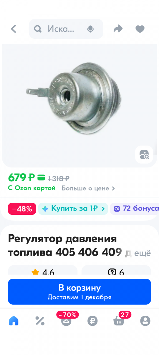

Андрей 71rus 96 Опубликовано Вторник в 18:08 В 25.11.2024 в 17:20, Samarin сказал: на Озоне не нашёл Есть на озоне. Первое что открыл Поделиться сообщением Ссылка на сообщение Поделиться на другие сайты
Crady 8 538 Опубликовано Вторник в 18:08 15 минут назад, Samarin сказал: Манометр подключил к рампе, ключ повернул, давление поднялось до 4 и начинает падать до 0. у многих так.если не у большинства. 15 минут назад, Samarin сказал: Играя ключом давление полностью не успевает упасть и машина заводится. насос от эбу работает секунд 5 по моему,дальше отключается.включается заново когда эбу видит вращение двигателя 16 минут назад, Samarin сказал: Когда мотор работает давление кажет 3,6 кг. типа по мануалу норма 3.8-4.2.так что.как бы "с пивом потянет",хотя насос уставать начинает потихоньку. 17 минут назад, Samarin сказал: Двигатель работает не устойчиво. осталось ещё кроме давления производительность насоса проверить. Поделиться сообщением Ссылка на сообщение Поделиться на другие сайты
Samarin 128 Опубликовано Вторник в 18:23 14 минут назад, Андрей 71rus сказал: Есть на озоне. Первое что открыл Два раза забивал, ничего нужного не вылезло. Ещё раз попробую. Поделиться сообщением Ссылка на сообщение Поделиться на другие сайты
Samarin 128 Опубликовано Вторник в 18:41 17 минут назад, Samarin сказал: Два раза забивал, ничего нужного не вылезло. Ещё раз попробую. Неправильно забивал в поиск. Нашёл, спасибо. 1 Поделиться сообщением Ссылка на сообщение Поделиться на другие сайты
