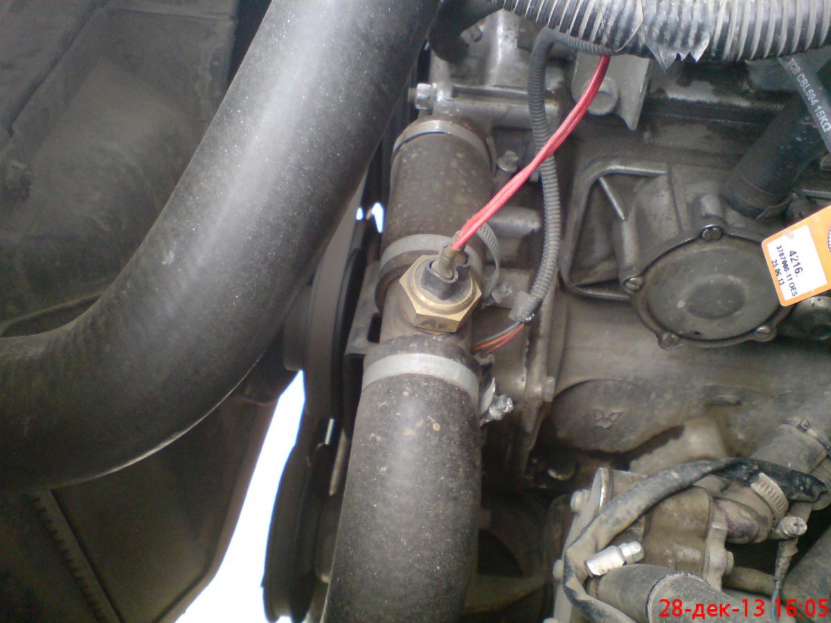

rool 782 Опубликовано 5 июня, 2019 Значит возвращаемся на страницу 3 и смотрим схему.Если у тебя так ,как на ней нарисовано,то релюху включения электромуфты можно запитать от другого преда(например).А существующее подключение оставить только для катушек.Я в схемах ноль, но знаю что реле муфты у нас управляется минусом. Почему с проводом из косы сбой идёт при включении электромуфты? Лёха24Уже ответил. А дальше или ищи где, или ставь доп. датчик включения и кнопку в салон для принудиловки, в жару пригодится.Я так сделал, вполне устраивает. Поделиться сообщением Ссылка на сообщение Поделиться на другие сайты
