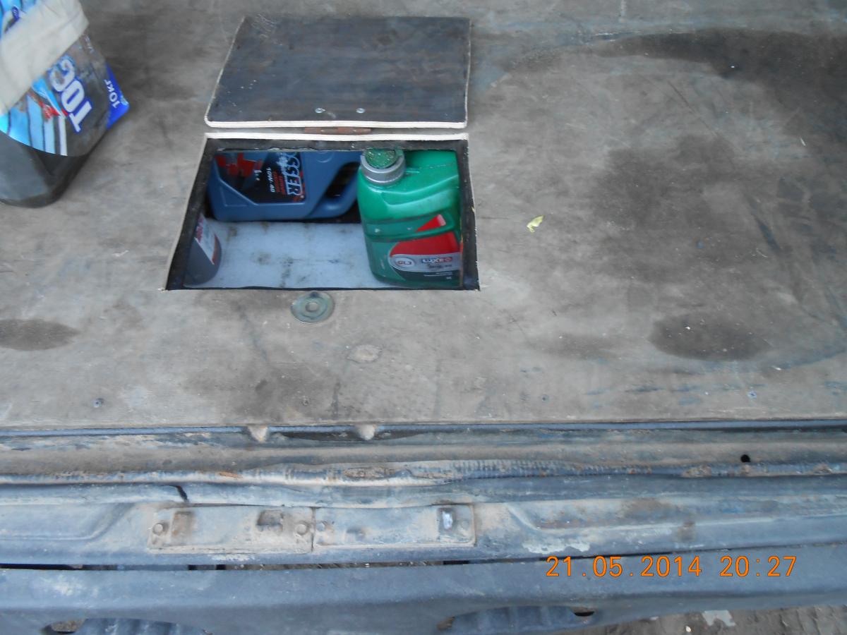

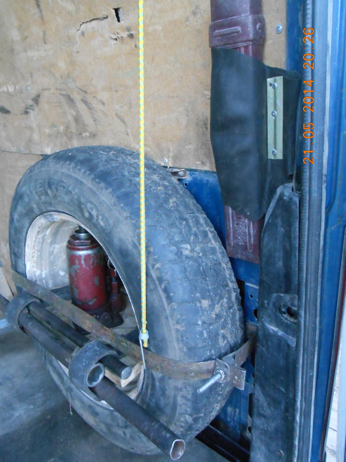

СергейН
Аркадич, молодец. А бардачек как сделал? Пол вырезал? Двери думаю тяжело будет запаску держать.
Изменено пользователем СергейН
Аркадич
Запаски две,с другой стороны так же прикреплена.Бардачок слепил от старого холодильника-кое что отрезал,где то приклепал.Сам бардачок к полу прикрепил на заклепки,для надежности в нескольких местах на болтики.
Серый 149
Я запаску на крыло приделал ,тесть нормальный кронштейн сварил .
Крепить сзади место жалко ,оно у меня там часто используется .
С бардачком здорово придумано .
Если запаска внизу ,то можно попридумывать бардачок внутри запаски .

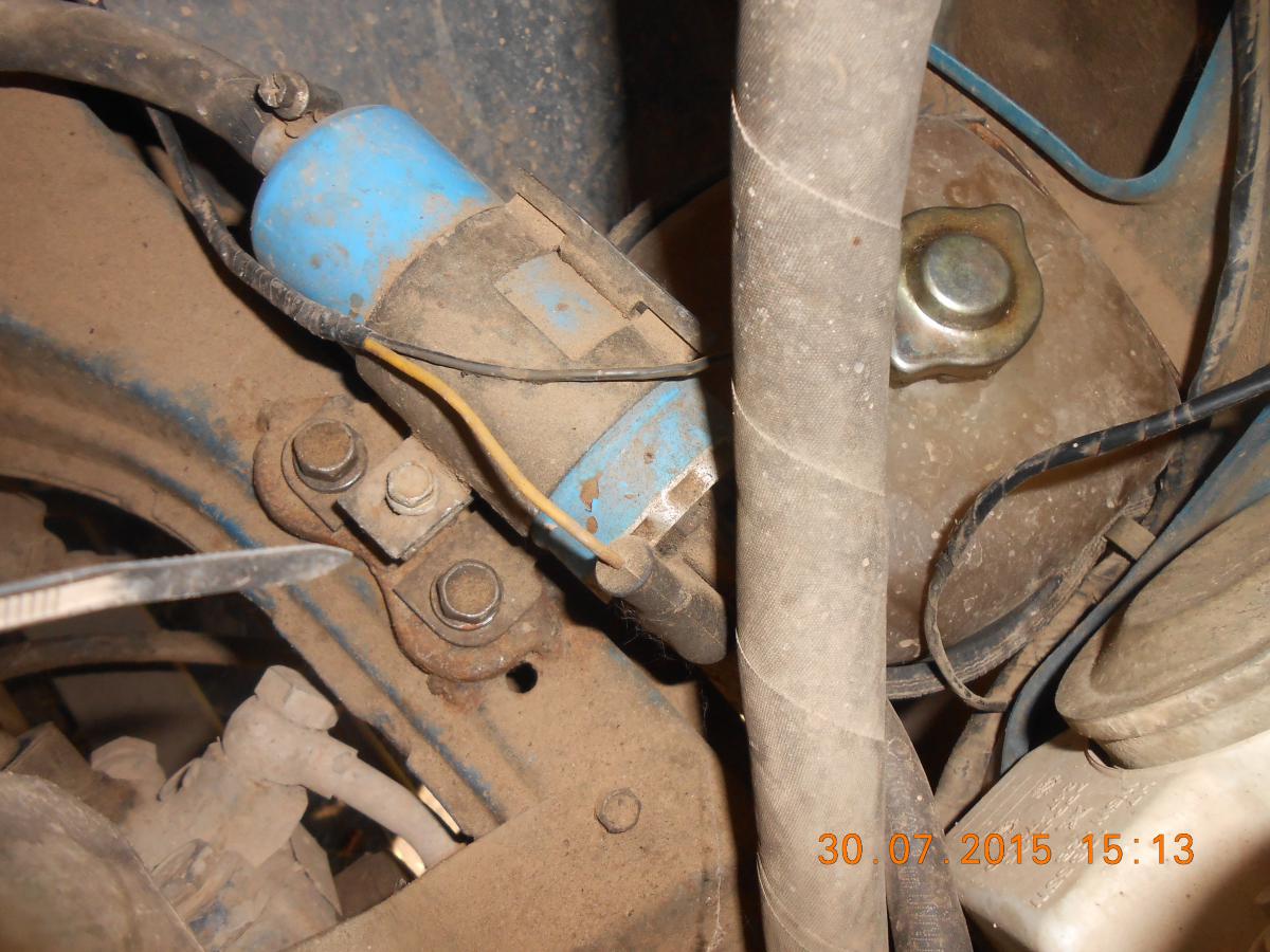

Дорофеев Александр
А что на третьем фото?
Аркадич
  В 23.01.2016 в 17:20, Дорофеев Александр сказал:
топливный насос перенесен под капот(дизель),бачок от жигулей приспособлен для Вебасты (фен салонный),стоит за левой передней фарой
