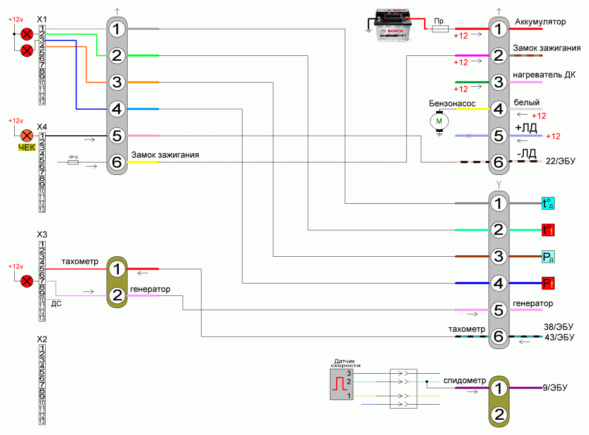

cxem 118 Опубликовано 9 ноября, 2022 Схема автомобиля 4063 Проводка переходник 4063 _ инжектор 1 Поделиться сообщением Ссылка на сообщение Поделиться на другие сайты
cxem 118 Опубликовано 16 ноября, 2022 Чтобы не резать и паять подкапотную проводку, надо на газовую проводку повесить дополнительные 8 разъёмов: Поделиться сообщением Ссылка на сообщение Поделиться на другие сайты

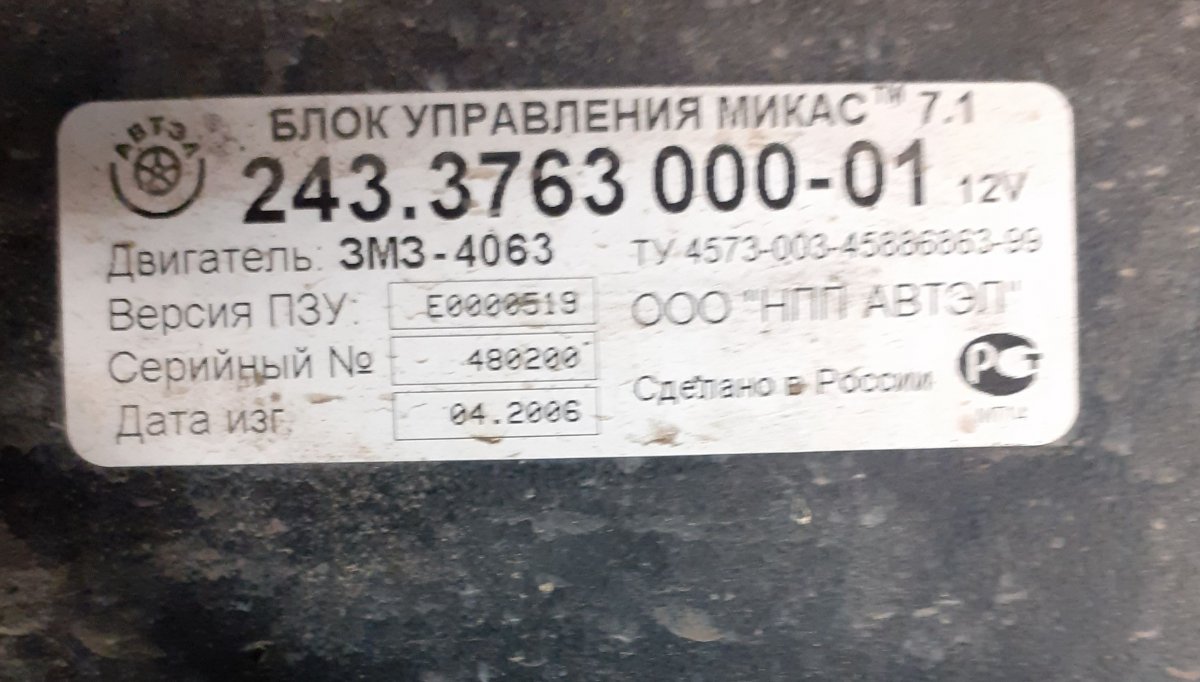

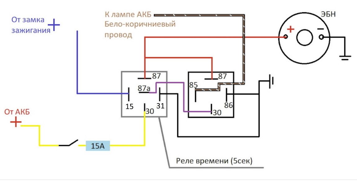

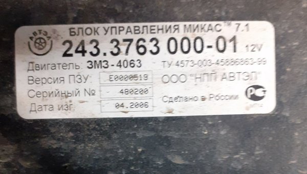

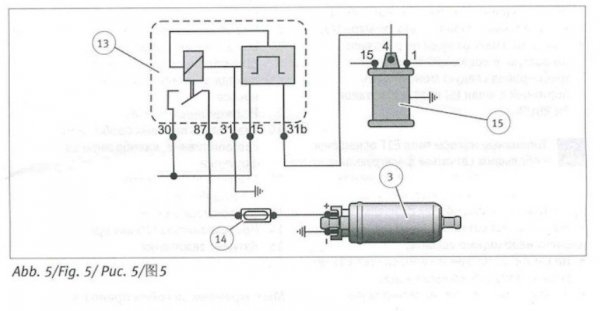

Olegn_g 11 Опубликовано 22 марта (изменено) Здравствуйте! Подскажите есть двигатель ЗМЗ-4063.10 карбюратор и ЭБУ Микас 7.1 — 243.3763000-01. Хочу установить электробензонасос (ЭБН) для карбюратора (соответственно при замене ГРМ уберу эксцентрик бензонасоса (БН) - поменяю крышку без "выступа под БН" - т.е. будет ровная), но встал вопрос как осуществить управление работой ЭБН? Вот на просторах инета нашел такую схему управления ЭБН, но кажется здесь что-то не то или ошибаюсь – кто-то может из профи посмотрите подправить/исправьте если что не так на этой схеме? Применено реле Регтайм 1-2 (0-60 сек) - можно выставить например 5 сек. (диапазон от 0 до 60 сек) включения ЭБН при вставленном ключе зажигания Т.е. вариантов правильного электрического подсоединения ЭБН для карба несколько: 1) применение реле управления Pierburg 4.05288.50.0 (вот описание «отключающее реле 4.05288.50.0 производит отключение ЭБН, если двигатель останавливается а зажигание при этом остается включенным» - вот схема реле) либо аналог — найти сейчас проблема; 2) лепить схему самому - электронную, электро-механическую на реле (как например на вложении с реле Регтайм); 3) использовать ЭБУ который например установлен на ГАЗ-3302 с двигателем ЗМЗ-4063.10 - Микас 7.1 (243.3763000-01) - ведь по любому там должно быть управление ЭБН (не задействовано) для инжекторной версии двигателя - может кто-то подскажет можно этот ЭБУ задействовать для управление ЭБН для карбюратора, если да то как это сделать? Спасибо Изменено 22 марта пользователем Olegn_g Поделиться сообщением Ссылка на сообщение Поделиться на другие сайты
Olegn_g 11 Опубликовано 22 марта По идее на ЭБУ Микас 7.1 должен быть контакт 3 - белый/зеленый - Реле бензонасоса (РБН ) Управление реле системы топливоподачи. Включение зажигания является для блока управления сигналом на подключение питания (+12 В) к реле системы топливоподачи. При отсутствии опорных сигналов положения коленчатого вала блок управления выключает реле. При возобновлении опорных сигналов положения к.в. блок вновь включает реле бензонасоса." Этот вариант подключения ЭБН можно реализовать? Поделиться сообщением Ссылка на сообщение Поделиться на другие сайты
