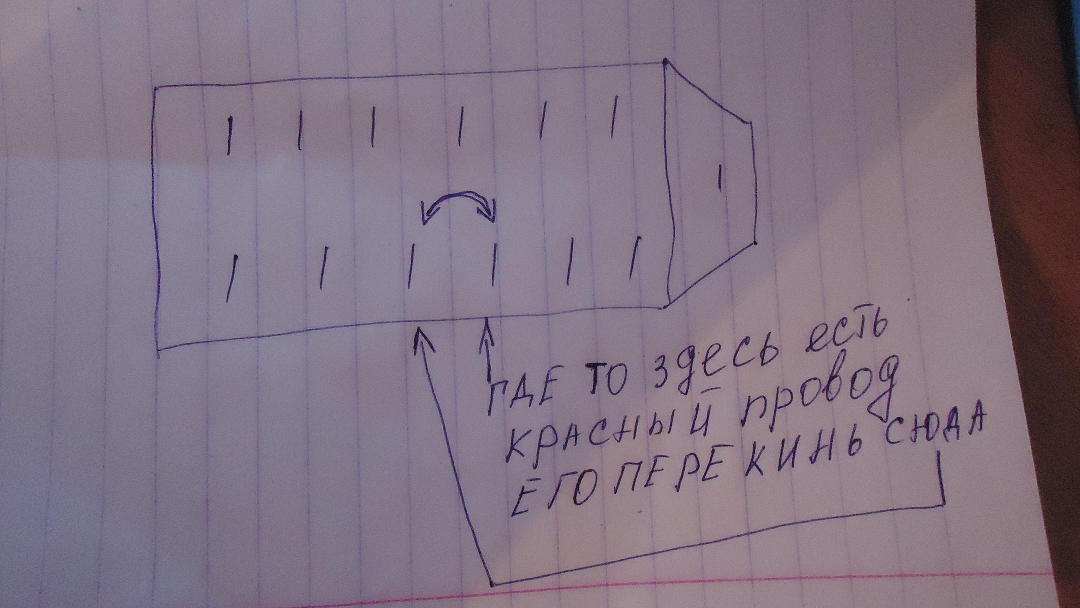

sanek56 1 Опубликовано 30 октября, 2011 (изменено) тах. тоже не будет работать. всем привет!!! я переделал карб на инжектор тахометр работает от микаса (микас 5.4) просто переставил провод идущий на тахометр (на приборной панели колодка хр 3) на соседний контакт и тах заработал!!! (новая морда).Пользуясь моментом задам вопрос, вообщем проблема в следующем утром сажусь в машину выжимаю сцепление поворачиваю ключ зажигания насос накачивает бензин, далее пробую заводить машина схватывает но не заводится :unsure: если нажать педаль газа то машина заводится но такое ощущение что заводится на 2 цилиндрах а потом подключаются оставшиеся 2 :blink: выдает ошибку 54 может ли это являться причиной такой беды??? ( датчик менял не помогает чек горит) на горячую заводится без проблем :( Изменено 30 октября, 2011 пользователем sanek56 Поделиться сообщением Ссылка на сообщение Поделиться на другие сайты
tamp 86 Опубликовано 30 октября, 2011 sanek56 сказал: тах. тоже не будет работать. всем привет!!! я переделал карб на инжектор тахометр работает от микаса (микас 5.4) просто переставил провод идущий на тахометр (на приборной панели колодка хр 3) на соседний контакт и тах заработал!!! (новая морда).Пользуясь моментом задам вопрос, вообщем проблема в следующем утром сажусь в машину выжимаю сцепление поворачиваю ключ зажигания насос накачивает бензин, далее пробую заводить машина схватывает но не заводится :unsure: если нажать педаль газа то машина заводится но такое ощущение что заводится на 2 цилиндрах а потом подключаются оставшиеся 2 :blink: выдает ошибку 54 может ли это являться причиной такой беды??? ( датчик менял не помогает чек горит) на горячую заводится без проблем :(Выложи пожалуйста фотографию колодки и куда конкретно провод подсоединять или схему нарисуй .По вопросу - попробуй сделать так - когда на холодную будешь заводиться попробуй скинуть контакты с датчика темперетуры охлаждающей жидкости - если заведётся нормально - то значит дело в нём . Если даже ты его менял - то не факт что он у тебя нормальный , я так 2 датчика новых перепробовал . Дальше попробуй тоже самое проделать с датчиком температуры воздуха . Поделиться сообщением Ссылка на сообщение Поделиться на другие сайты

sanek56 1 Опубликовано 30 октября, 2011 tamp сказал: Выложи пожалуйста фотографию колодки и куда конкретно провод подсоединять или схему нарисуй .По вопросу - попробуй сделать так - когда на холодную будешь заводиться попробуй скинуть контакты с датчика темперетуры охлаждающей жидкости - если заведётся нормально - то значит дело в нём . Если даже ты его менял - то не факт что он у тебя нормальный , я так 2 датчика новых перепробовал . Дальше попробуй тоже самое проделать с датчиком температуры воздуха . вообщем смотри в этой колодке есть красный тонкий провод он может находится в этой колодке не конкретно там где я нарисовал может быть правее или левее точно не помню сфоткать сейчас возможности нет :( перекинь этот провод на соседний контакт как я нарисовал на том месте куда нужно перекинуть тоже есть провод его перекинь туда откуда отсоединишь провод тахометра то есть поменяй их местами :) у меня после этого заработал тах :) Поделиться сообщением Ссылка на сообщение Поделиться на другие сайты
