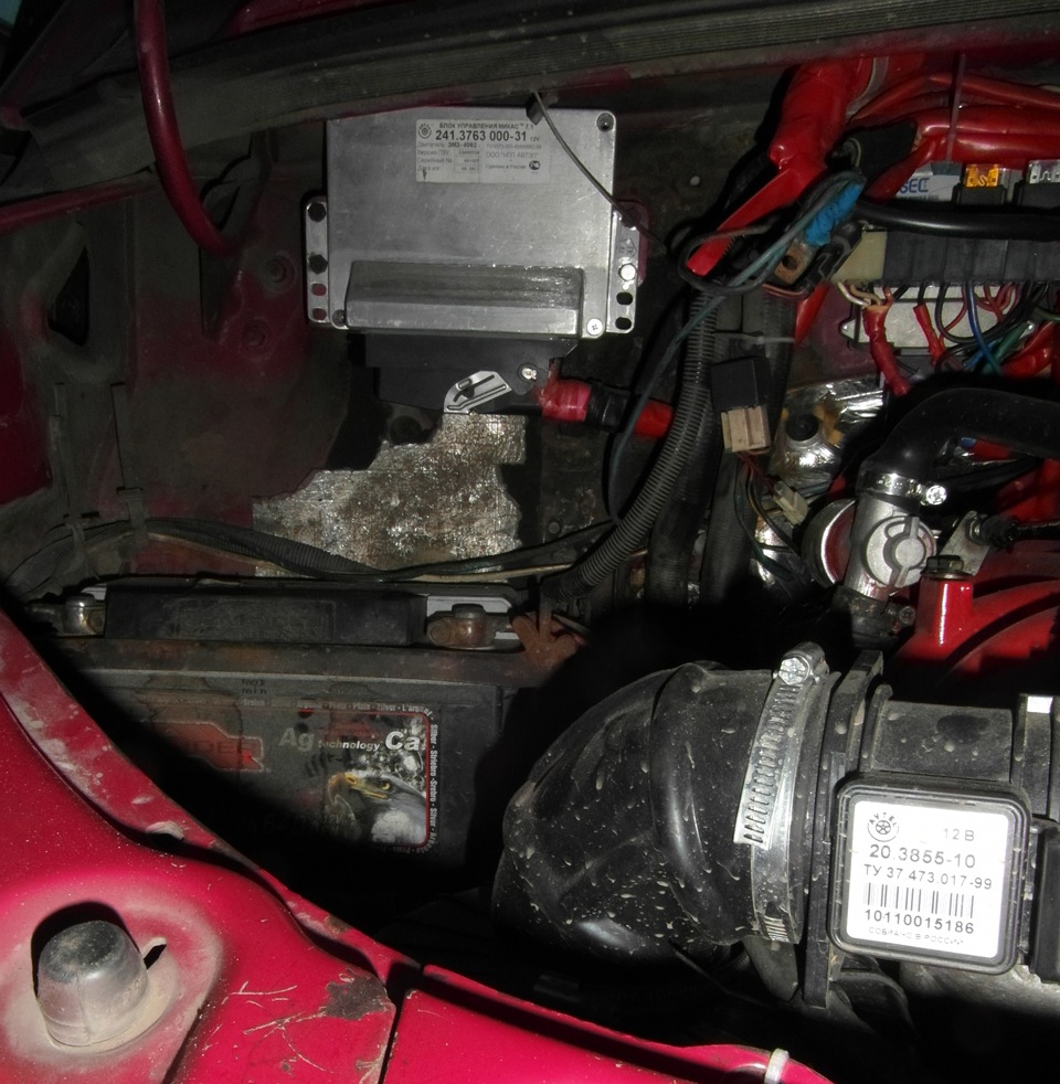

Володя77 3 Опубликовано 20 марта, 2013 В 06.11.2012 в 11:00, Володя77 сказал: Расходомер 20.3855 и 20.3855-10 - разные по всем параметрам (прошивка и разъем), но купил 20.3855-10 - так получилось http://www.drive2.ru/cars/gaz/sobol/sobol/vovakiev/journal/288230376153073389/#post, поэтому пришлось его ставить. Подкоректировал прошивку и сделал разъём. Вообще проводку делал из карбовой, так как схрещивал её с проводкой газового контроллера 4 поколения, там уже есть разъемы на форсунки, при переделке с карба на инжектор советую сразу ставить и 4 поколения газовое с хорошими газовыми форсунками (у меня хана - корея). фишки на разъем микаса и прочие были на рынке, единственное чего не найти - разъем под датчик ДМРВ причем что под 20.3855, что под 20.3855-10. Но разъемы - это мелочи - никогда на счет этого не парюсь. Разъем легко сделать самому единственное надо тепло и сутки времени: берём провода напаеваем!!! нужные контакты, берём качественно смазываем тонко литолом датчик или разъем, чтобы не приклеивалось и вынималось. Все это ставим удобно и надежно, чтобы сверху заливать и из картона и малярной ленты делаю опалубку для внешней части будущего разъёма, и лью эпоксидкой. Разъем через сутки готов, на точиле снимаю опалубку и придаю форму.микас 7.1 241.3763 000-31прошивка под дмрв 20.3855-10. 5вольт на дмрв брал с 47 ноги микаса м7 с 3855-10.zipПолучение информации... 1 Поделиться сообщением Ссылка на сообщение Поделиться на другие сайты
