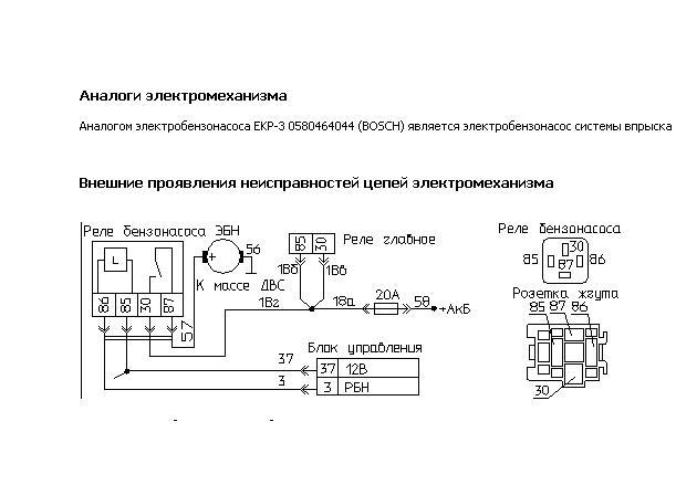

Алексей 159 0 Опубликовано 27 марта, 2013 В 26.03.2013 в 18:57, Crady сказал: да.добрый день!подскажи пожалуста мне этот 37 обезательно подключать к главному реле? Поделиться сообщением Ссылка на сообщение Поделиться на другие сайты
Crady 8 617 Опубликовано 27 марта, 2013 В 27.03.2013 в 05:20, Алексей 159 сказал: добрый день!подскажи пожалуста мне этот 37 обезательно подключать к главному реле?если проводка подкапотная новая,для инжектора,то там уже в проводке всё сделано.а так посмотри тему,тут уже не по разу ответы есть.питание подключать обязательно всё. Поделиться сообщением Ссылка на сообщение Поделиться на другие сайты
Алексей 159 0 Опубликовано 27 марта, 2013 В 27.03.2013 в 05:31, Crady сказал: если проводка подкапотная новая,для инжектора,то там уже в проводке всё сделано.а так посмотри тему,тут уже не по разу ответы есть.питание подключать обязательно всё.новая я вывел из кобины один + постоянка один отзомка + был а третий нужен? на колодке один пустой остался который рядом спроводом диагностики как но фото выше,я просто мучаюсь сутра на холодную свечи заливает! Поделиться сообщением Ссылка на сообщение Поделиться на другие сайты
Splav61 35 Опубликовано 27 марта, 2013 (изменено) В 27.03.2013 в 05:44, Алексей 159 сказал: новая я вывел из кобины один + постоянка один отзомка + был а третий нужен? на колодке один пустой остался который рядом спроводом диагностики как но фото выше,я просто мучаюсь сутра на холодную свечи заливает!слушай я как понял ты подключил +от акб до 18ноги +от зажигание до 27А 37 нога без питания??А лампа чека у тебя горит хоть?? Изменено 27 марта, 2013 пользователем Splav61 Поделиться сообщением Ссылка на сообщение Поделиться на другие сайты
Splav61 35 Опубликовано 27 марта, 2013 (изменено) Я схему посмотрел И получается что 37 контакт из эбу это выход 12в. Подскажите Правильно ???А то я на 37 провод хотел с акб кидать провод.Теперь и не знаю что делать.?? Изменено 27 марта, 2013 пользователем Splav61 Поделиться сообщением Ссылка на сообщение Поделиться на другие сайты
Алексей 159 0 Опубликовано 27 марта, 2013 В 27.03.2013 в 15:20, Splav61 сказал: Я схему посмотрел И получается что 37 контакт из эбу это выход 12в. Подскажите Правильно ???А то я на 37 провод хотел с акб кидать провод.Теперь и не знаю что делать.??это с эбу идет + на лампочку диагностики он у меня отрезан нахер лампа зажигается как надо от одного проводка работает! Поделиться сообщением Ссылка на сообщение Поделиться на другие сайты
efim_tula 165 Опубликовано 27 марта, 2013 В 27.03.2013 в 15:20, Splav61 сказал: Я схему посмотрел И получается что 37 контакт из эбу это выход 12в. Подскажите Правильно ???А то я на 37 провод хотел с акб кидать провод.Теперь и не знаю что делать.??у тебя на колодке проводки моторной все что нужно, с нее и идет на насос +, на 37 ничего ненужно прилеплять Поделиться сообщением Ссылка на сообщение Поделиться на другие сайты
Splav61 35 Опубликовано 27 марта, 2013 (изменено) В 27.03.2013 в 18:16, efim_tula сказал: у тебя на колодке проводки моторной все что нужно, с нее и идет на насос +, на 37 ничего ненужно прилеплятьспасибо большое за помощь.а то бы спалил эбу... Изменено 27 марта, 2013 пользователем Splav61 Поделиться сообщением Ссылка на сообщение Поделиться на другие сайты
efim_tula 165 Опубликовано 28 марта, 2013 В 27.03.2013 в 17:31, Алексей 159 сказал: + на лампочку диагностики он у меня отрезан нахер лампа зажигается как надо от одного проводка работает!самодиагностику запусти попробуй, возможно просто загорается но не работает Поделиться сообщением Ссылка на сообщение Поделиться на другие сайты
