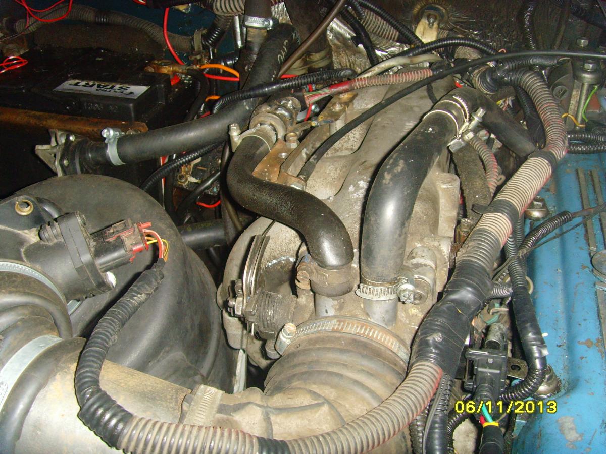

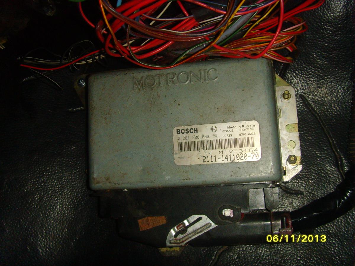

как то то так
Степа
Вот и я закончил, все бы не чего, но вот ДМРВ походу втюхали бракованный, показывает 112кг, от нормы 14кг.
  В 05.03.2014 в 17:14, bocman168 сказал:
интересно, а микас родной зачем стоит?
bocman168
да легко.
микас стоит пока, прикручен на хитрых болтах, надоест выкину. да и проводка мотается на дрыгателе пока не мешает.
