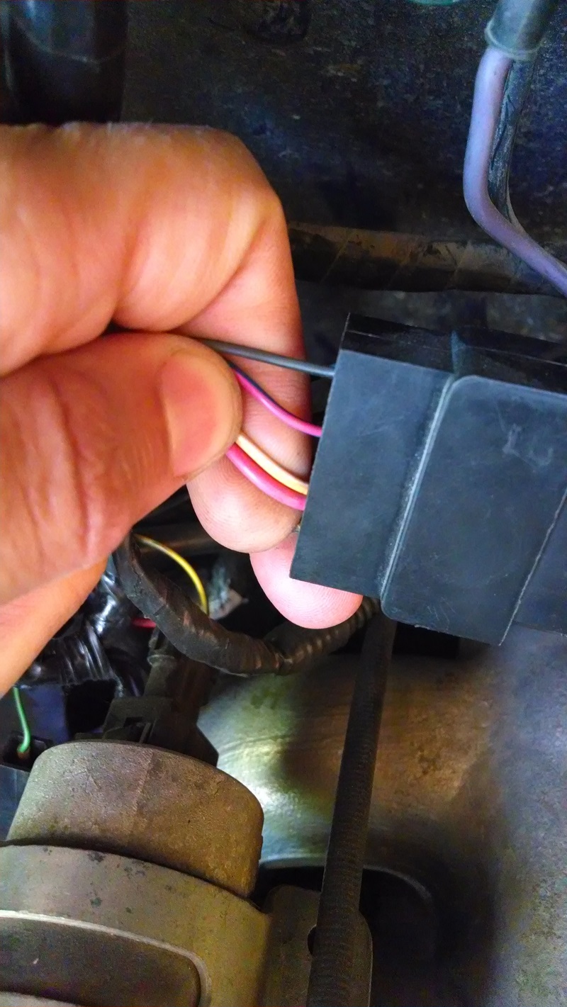

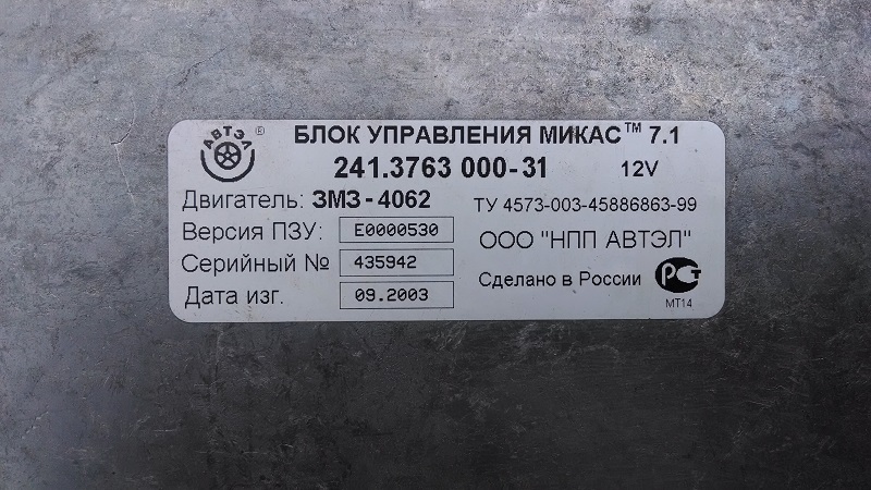

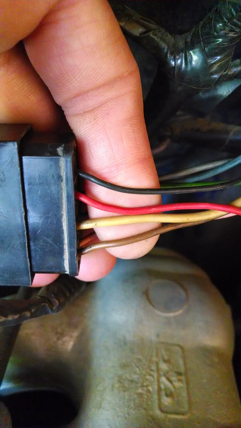

hromati 0 Опубликовано 14 июня, 2014 Люди добрые, на соболе сменил 406 карбюраторный сменил на 406 инжекторный. Двигатель снят с волги, полностью рабочий и исправный на все 100%. Блок управления сгорел при попытках подключения проводки. Найден с могильника кое какой блок управления(1500р, см снимок 1). В данное время с данным блоком двигатель работает плохо, дымит как дизель, тяги нет, расход около 30-35л. Не могу найти оригинальный блок который сгорел (см.снимок 2), купил другой по мнению продавца должен подходить (см снимок 3, 4 ). Подходит ли купленный блок?????????!!!!!!!!!!! Прикрепил снимки подключения проводки, тем кто прошел этот путь подскажите что может быть неправильно?????!!!!!! Поделиться сообщением Ссылка на сообщение Поделиться на другие сайты
AHдрей 1 883 Опубликовано 14 июня, 2014 купил другой по мнению продавца должен подходить"Статическая пр-ность внутри соответствует форсунке Siemens DEKA-1A (отличается от Bosch 0280150560(711))" Поделиться сообщением Ссылка на сообщение Поделиться на другие сайты
Crady 8 611 Опубликовано 14 июня, 2014 "Статическая пр-ность внутри соответствует форсунке Siemens DEKA-1A (отличается от Bosch 0280150560(711))"и чего? :D дикая сложность? Поделиться сообщением Ссылка на сообщение Поделиться на другие сайты
AHдрей 1 883 Опубликовано 14 июня, 2014 Crady, и ничего! разные блоки, могут быть под разные датчики и форсунки Поделиться сообщением Ссылка на сообщение Поделиться на другие сайты
Crady 8 611 Опубликовано 14 июня, 2014 разные блоки, могут быть под разные датчики и форсункисильно разные? :D в принципе там различия больше в прошивках,чем в аппаратной части.а комплектация основными датчиками и исполнительными механизмами у М7 практически одна.если не принимать во внимание блоки под дад для 409 мотора. Поделиться сообщением Ссылка на сообщение Поделиться на другие сайты
AHдрей 1 883 Опубликовано 14 июня, 2014 Crady, Ты немного перепутал собеседников. Ты не на форуме диагностов-тюненгеров. Человек спрашивает потому что "первый раз в жизни открыл капот". :P Ответ нужен попроще... Поделиться сообщением Ссылка на сообщение Поделиться на другие сайты
hromati 0 Опубликовано 14 июня, 2014 (изменено) "Статическая пр-ность внутри соответствует форсунке Siemens DEKA-1A (отличается от Bosch 0280150560(711))" как исправить? что купить? Изменено 15 июня, 2014 пользователем Crady Поделиться сообщением Ссылка на сообщение Поделиться на другие сайты
AHдрей 1 883 Опубликовано 14 июня, 2014 как исправить? что купить?Определиться какой у тебя ДАД, какие форсунки. И, под них искать ЭБУ. Или менять датчики и форсунки под купленный ЭБУ... Поделиться сообщением Ссылка на сообщение Поделиться на другие сайты
Crady 8 611 Опубликовано 15 июня, 2014 как исправить? что купить?забить,не блок не ты не поймёшь какие форсунки стоят.ошибки не будет,производительность не измениться.ну или просто перешить блок как надо. Поделиться сообщением Ссылка на сообщение Поделиться на другие сайты
hromati 0 Опубликовано 15 июня, 2014 Дело в том что в нашем городе и поблизости нет специалиста чтобы прошить блок. Самостоятельно никак не вариант его прошить? Поделиться сообщением Ссылка на сообщение Поделиться на другие сайты
Crady 8 611 Опубликовано 15 июня, 2014 Самостоятельно никак не вариант его прошить?если тебя напрягает умная фраза про статическую полярность,просто забей на это.блоку ни чего не будет,разницы ты не заметишь. Поделиться сообщением Ссылка на сообщение Поделиться на другие сайты
