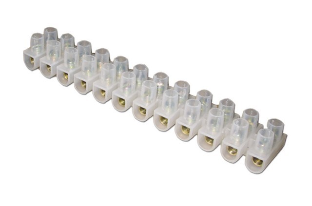

Splav61 35 Опубликовано 7 марта, 2015 Я ВОТ свою проводку обрезал и клемной колодке все соеденил. Поделиться сообщением Ссылка на сообщение Поделиться на другие сайты
