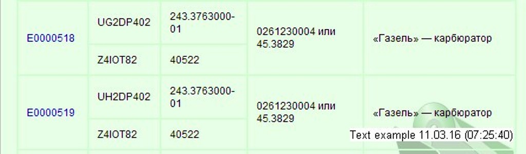

КУБАНЬ 1 Опубликовано 11 марта, 2016 Это тогда как объясните ? Поделиться сообщением Ссылка на сообщение Поделиться на другие сайты
rusgg 4 002 Опубликовано 11 марта, 2016 Просто цифры на зеленом фоне Поделиться сообщением Ссылка на сообщение Поделиться на другие сайты
КУБАНЬ 1 Опубликовано 11 марта, 2016 На зелёном фоне написано, что это прошивки для ДВС ЗМЗ 40522 " Газель карбюраторная ". Меняли ГРМ на карбовой Газели 2003 г.в. на ней стоял ГРМ на звёздах и цепи 72-92, ЭБУ Микас 7.1 ПО 518. Мы тогда удивились этому, а они были. Поделиться сообщением Ссылка на сообщение Поделиться на другие сайты
Crady 8 617 Опубликовано 11 марта, 2016 http://chiptuner.ru/content/gaz_spec_m7/ Поделиться сообщением Ссылка на сообщение Поделиться на другие сайты
rusgg 4 002 Опубликовано 11 марта, 2016 В 11.03.2016 в 05:29, КУБАНЬ сказал: На зелёном фоне написано, что это прошивки для ДВС ЗМЗ 40522 " Газель карбюраторная ". Меняли ГРМ на карбовой Газели 2003 г.в. на ней стоял ГРМ на звёздах и цепи 72-92, ЭБУ Микас 7.1 ПО 518. Мы тогда удивились этому, а они были.А мотор то какой был? Поделиться сообщением Ссылка на сообщение Поделиться на другие сайты

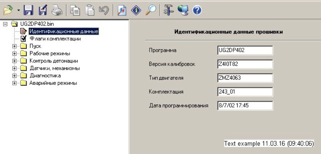

КУБАНЬ 1 Опубликовано 11 марта, 2016 Я не оспариваю это, просто мне не попадались такие машины, потому и спросил в первом сообщении " А как у тебя на 405 карб ? Сам ставил ?" Вот ПО 518 в редакторе , а это из ПАК 3 . А как тогда объяснить то, что в 2003 году на 406 стоял ГРМ на длинных цепях ? Что в ДВС ни кто не лазил это точно. Хозяин брал новую, он мой сосед, ремонтировал ему только я. Сам нашёл ответ Поделиться сообщением Ссылка на сообщение Поделиться на другие сайты
