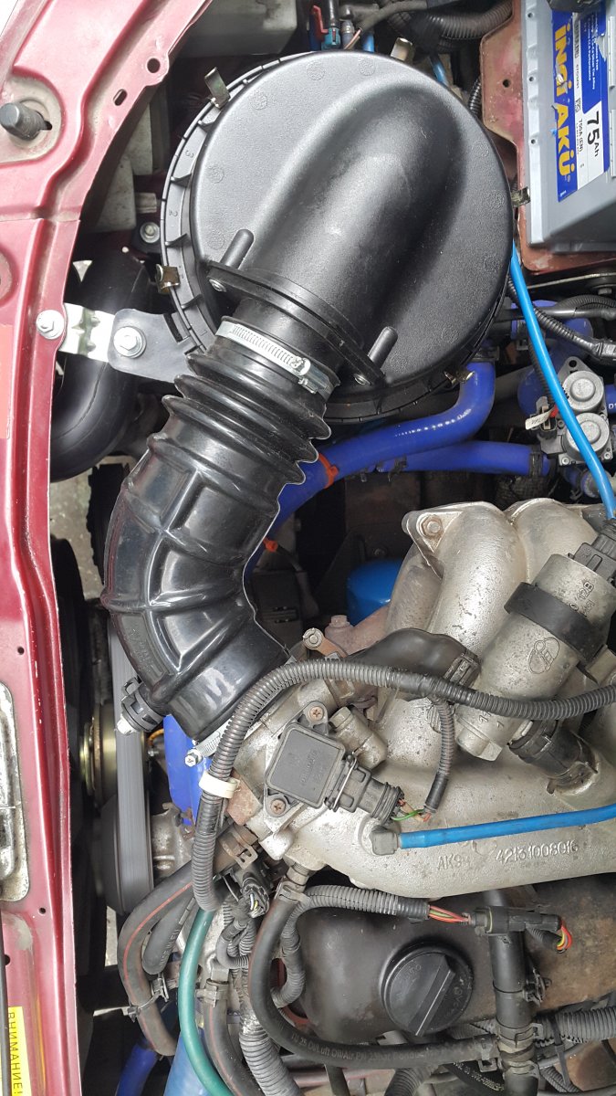

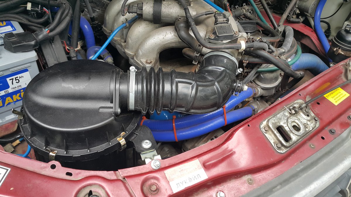

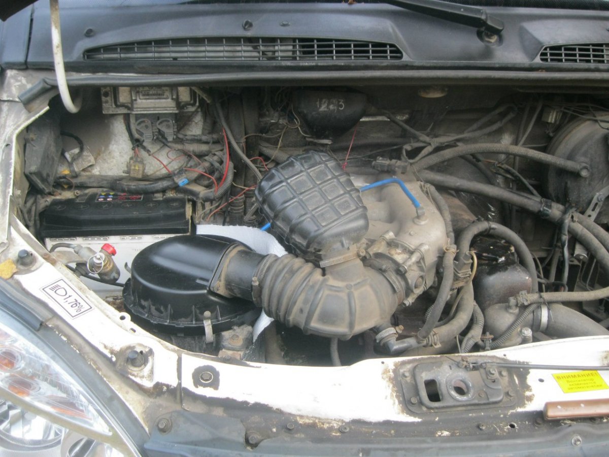

Вчера установил новый воздушный фильтр
Вместо..
Нижний кронштейн и верхний ставится в штатные места. Так же и воздухозаборник
Был этот.. 31105

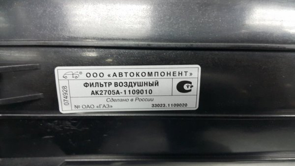

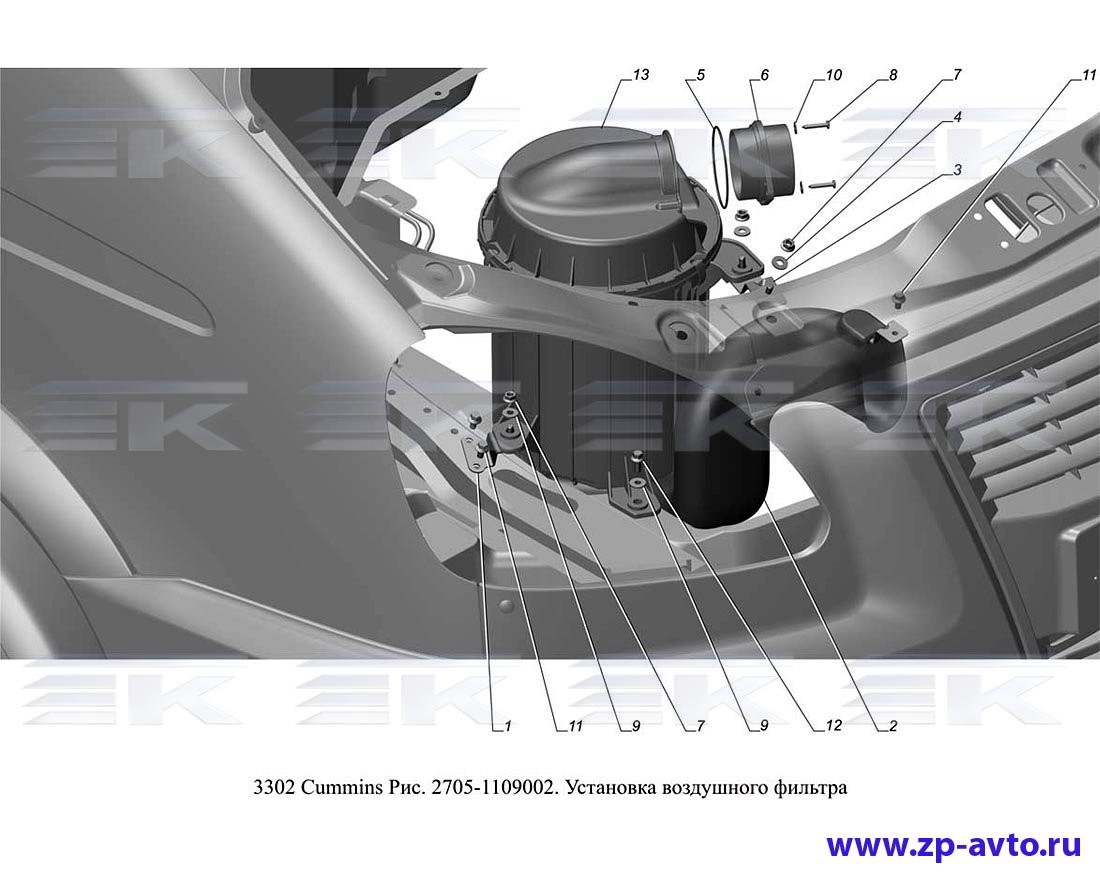

В avtoall пришли на шести защелках как 2705 так и 2705А. Причем защелки бывают как полукруглые (старого образца) так и Г-образные

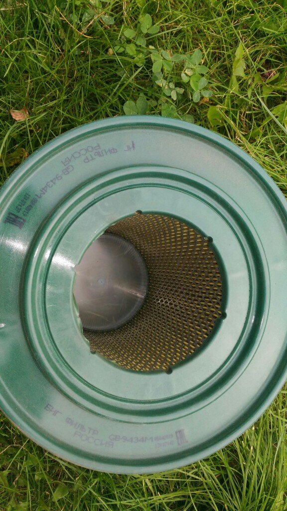

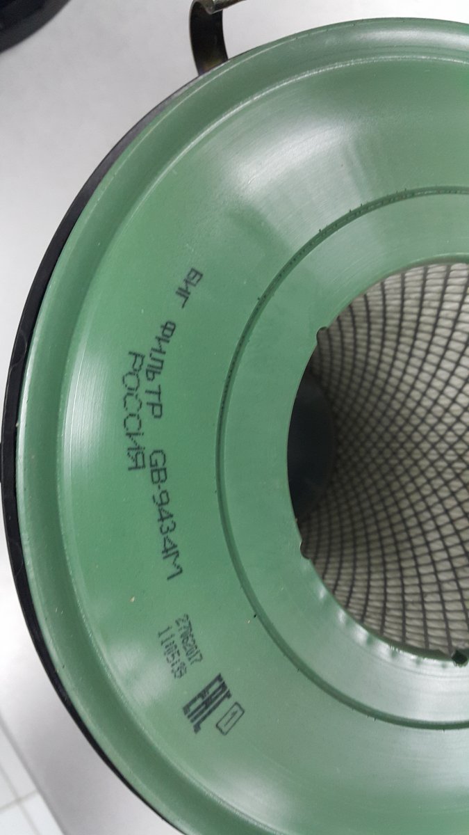

Новый корпус воздушного фильтра идет с фильтрующим элементом 9434М
Изменено пользователем lkjhg
lkjhg

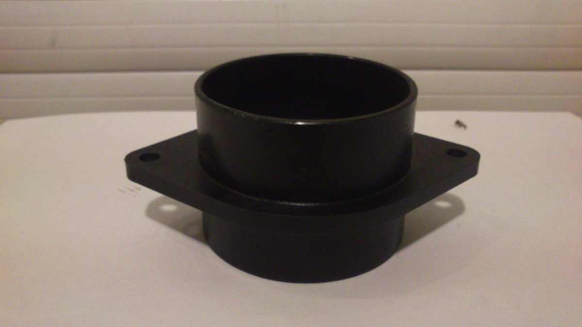

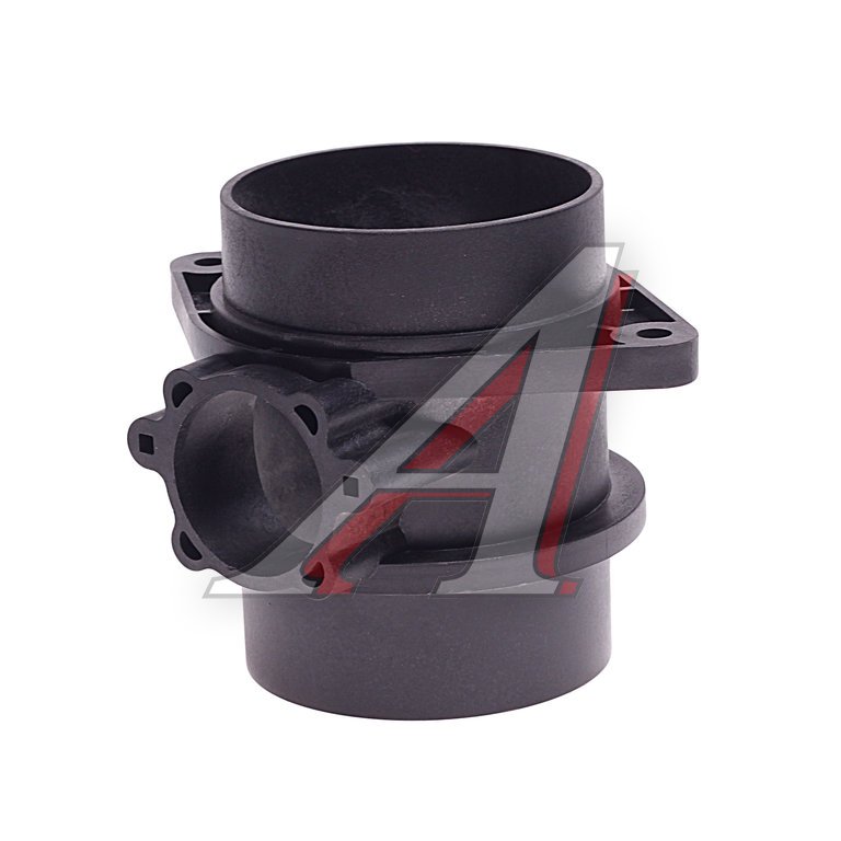

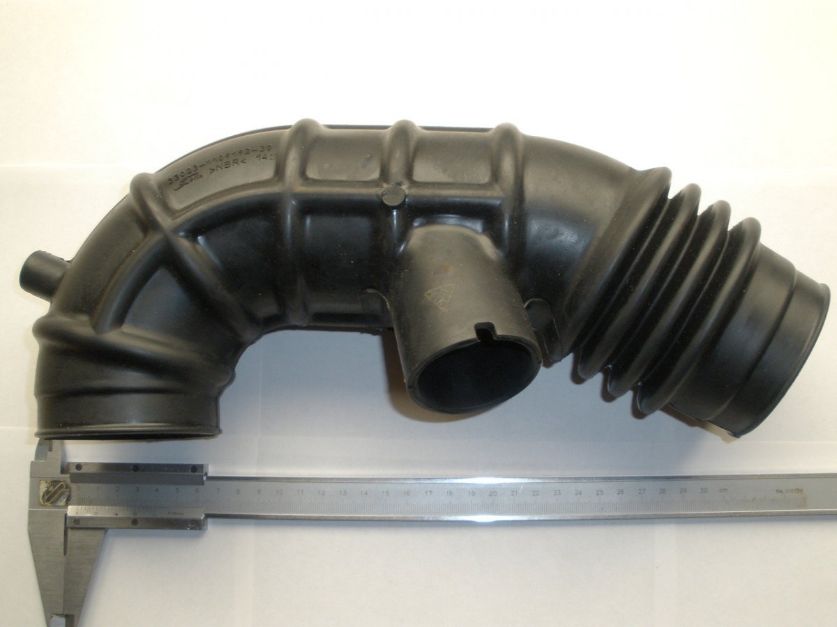

Как всегда не обошлось без траблов..
33023-1109192
Если измерять по внешнему контуру патрубка то нужно 34 см минимум. 33023-1109192 на 2см короче (32см) и по этому ставится под срез вставки корпуса воздушного фильтра и на дросселя(
33023-1109192-30
Бывает и такой.. он визульно длиннее, но у него отверстие под резонатор (а резонатор весьма сильно мешается под капотом, пока не планирую его ставить)
Надеялся решить эту проблему вставкой воздушного фильтра ранних модификаций. Но нифига( есть только короткая
33023-1109079
Или 2217-1109079 (длинная) но она с отверстием под датчик(

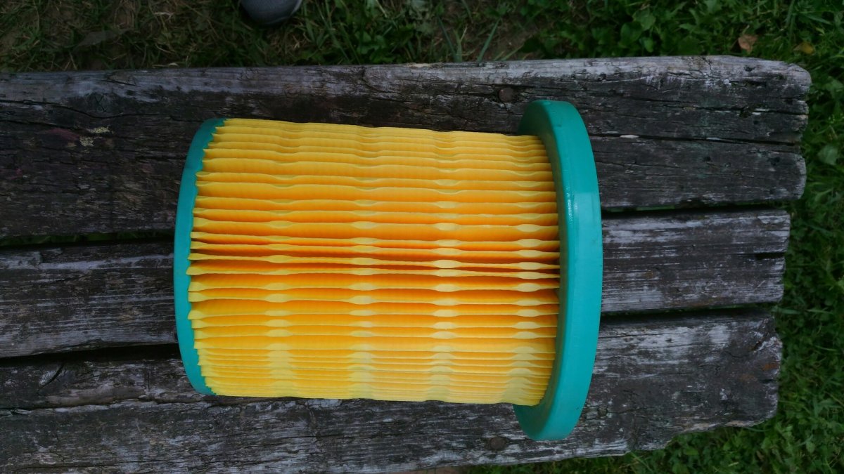

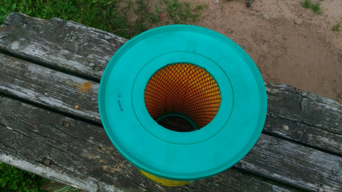

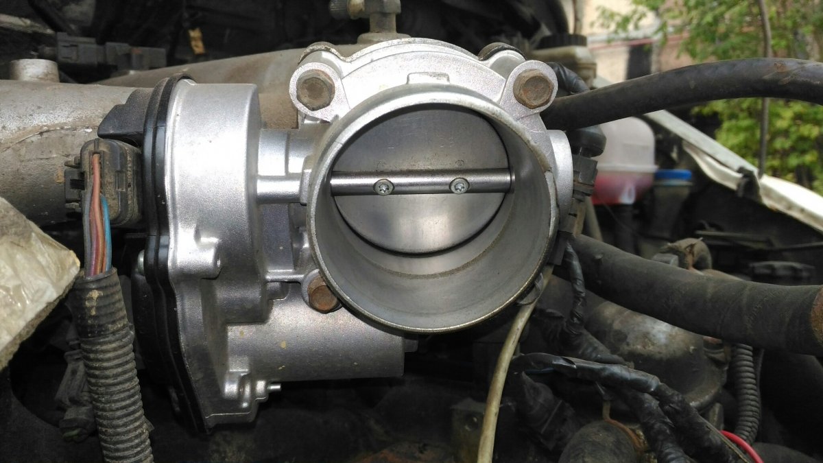

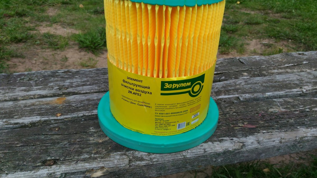

Несколько раз проверял с мая фильтр на наличие пыли и все было отлично, сегодня стал менять фильтр , а он в пыли !! Причем пыль только на шляпе фильтра , на крышке не видно пыли и заслонка чистая. Может стряхнул с крышки когда снимал её - фильтр вытащился вслед за крышкой из корпуса , пришлось потрясти крышку, постучать об корпус фильтром.
Купил для пробы фильтр "За Рулем" за 332 рубля у частника . Шляпа очень мягкая и толстая  ,но бумаги похоже мало , на дизель я пожалуй не стал бы его ставить))
газель2005
Три еще защелки еще поставь.Места ведь есть на корпусе под них.Одну защелку под трубой вверх ногами поставь.
Алексей Ф.
@газель2005 по моему у меня нет доп гнезд под защелки на корпусе фильтра((
газель2005
@Алексей Ф. Есть.Только корпус надо снимать,а-то очень туго они туда заходят.
Алексей Ф.
Посмотрю завтра . Грешу , что 18000 км не менял фильтр , его сильно забило , поэтому стало сосать воздух напрямую ..
