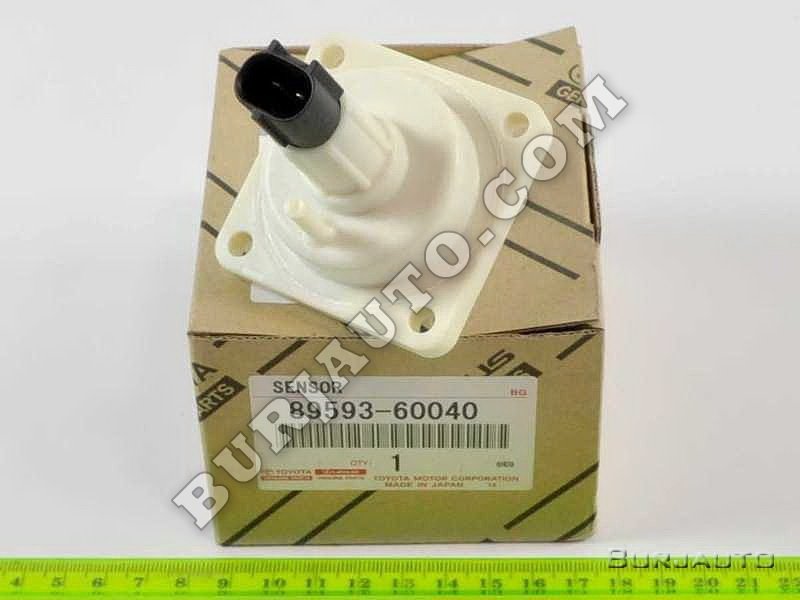

  В 10.09.2019 в 08:30, Владимир 23 сказал:
Покупал такой себе, правда он стоит 2000. Ещё купил и поставил штатный датчик забитого фильтра.
Фото,явки,пароли. Что за зверь такой?
Владимир 23
  В 10.09.2019 в 15:01, Barracuda сказал:
@Владимир 23
Что интересует? Фильтр или датчик?
Датчик Тойота оригинал стоил около 5000. Представляет собой диафрагму подпружиненую и два контакта и с двух сторон от диафрагмы штуцера для трубок. Одна трубка до фильтра, другая после. Можно ртом вакуум создать и контакты замыкаются.

Владимир 23
  В 10.09.2019 в 16:42, Barracuda сказал:
@Владимир 23 датчик интересует. покажи что как приколхозил как работает может нам тоже нада))
Не, я его не колхозил. Я ж написал что поставил его на крузака. У меня его в комплектации не было, но вся проводка, фишка, место на фильтре для него были. Просто купил и поставил, и лампочку в щиток засунул.
А ниже написал что на газели было бы не плохо иметь такой.
Кстати он у меня, на крузаке, загорается только после мойки этого фильтра, когда он ещё влажный и воздух плохо пропускает. А так ещё не разу не сработал. Получается на фильтре с промывками и продувками можно ездить окола 100000км. post-30616-0-79524700-1389098360_thumb.thumb.jpg.6d93ed4be3d1d091cd115fdafa4d33d2.jpg
А вот датчик. Сейчас 5500 стоит 20 дней ждать 9527859.thumb.jpg.64a857731ed1ab40b598194d6c578dbc.jpg
