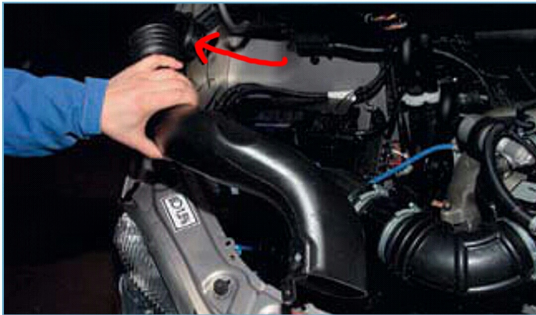

Парни скажите..на фото где указано стрелкой есть соединение в воздуховоде. Меня интересует верхняя часть ( пластиковая) ..на ней не совсем ровное входное отверстие в гофру. Оно как бы разрезано ...и края в нахлест идут ..что то типа конуса получается. И мне так кажется что в этом месте очень не герметичное соединение.post-28215-0-82744800-1441216093_thumb.jpgpost-28215-0-45428600-1441216113_thumb.jpg...у вас так же?

ser-007,  а тебе ДО фильтра то какая разница?на зиму эту приблуду вообще лучше снять
ser-007
да я просто сегодня разбирал всю эту приблуду ..и обратил на это место внимание...зачем они вход конусом сделали?..подумалось может мне бракованую на заводе воткнули. P.S. За корпус фильтра изобретателю руки по плечи отнять нужно!
изобретатель тут не при чём.сей корпус просто приколхожен к машине.нижняя часть должна вставляться в воздуховод с резинкой ведущий совсем в другое место,ну и сам корпус предназначен для работы с ДМРВ.
а вот тот "хобот" что ведёт к радиатору,вот то отечественное изобретение :D
на иномарках подобные вещи из пластика с обрезиненными входами.у нас или пластик или резина.других вариантов НЕТУ :P
