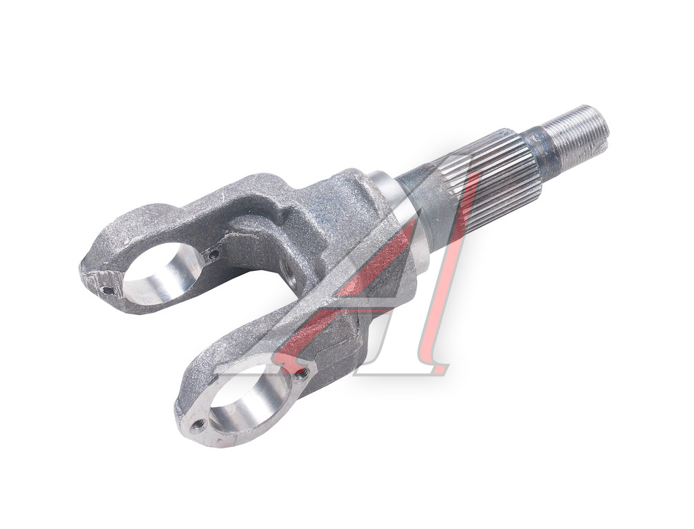

  В 02.10.2015 в 09:10, Misha 4x4 сказал:
Кольцо абс на соболе надето на вилку которая в ступецы прикручена. Мне бы увидеть фото переделаной вилки ( с внутренней части) от газели и установленной ступеци и цапфы от уаз.
В этой теме всё есть,смотри. http://www.drive2.ru/l/5077586/

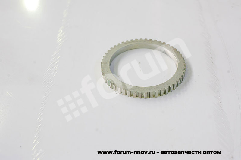

Igor85
  В 02.10.2015 в 09:00, Фрост сказал:
ну при желании можно пересадить кольцо абс с соболиной ступицы на уазовскую. Или подумать над патриотовской ступицей, только надо считать и сравнивать количество зубьев гребенки.
да  легче  выкинут  кольцо  абс.  чем  опять  что-то  городить.  тормоза  и  без  абс  нормальные  будут
Misha 4x4
Дмитрий_83 спасибо уже все просмотрел, но вот мне бы фотку именно со стороны крестовины поворотного кулака. У нас просто сейчас дожди я бы сфоткал как сделано у меня и все было бы понятно.
Фрост
если будешь делать сварные привода - что тогда мешает оставить свои части с гребенкой? Лучше конечно фото, с абс ни разу не видел как устроено...
Дмитрий_83
Я сваривался газелевский с уазовским.как это реализовать с соболинным даже незнаю.
Фрост
там оконцовка у крестовины вроде одинаковая, разница в длине и шлицевой с резьбой. Если под уазовские ступицы варить, наверно все  равно надо газелевские брать. Кстати, куда ставится гребенка абс?

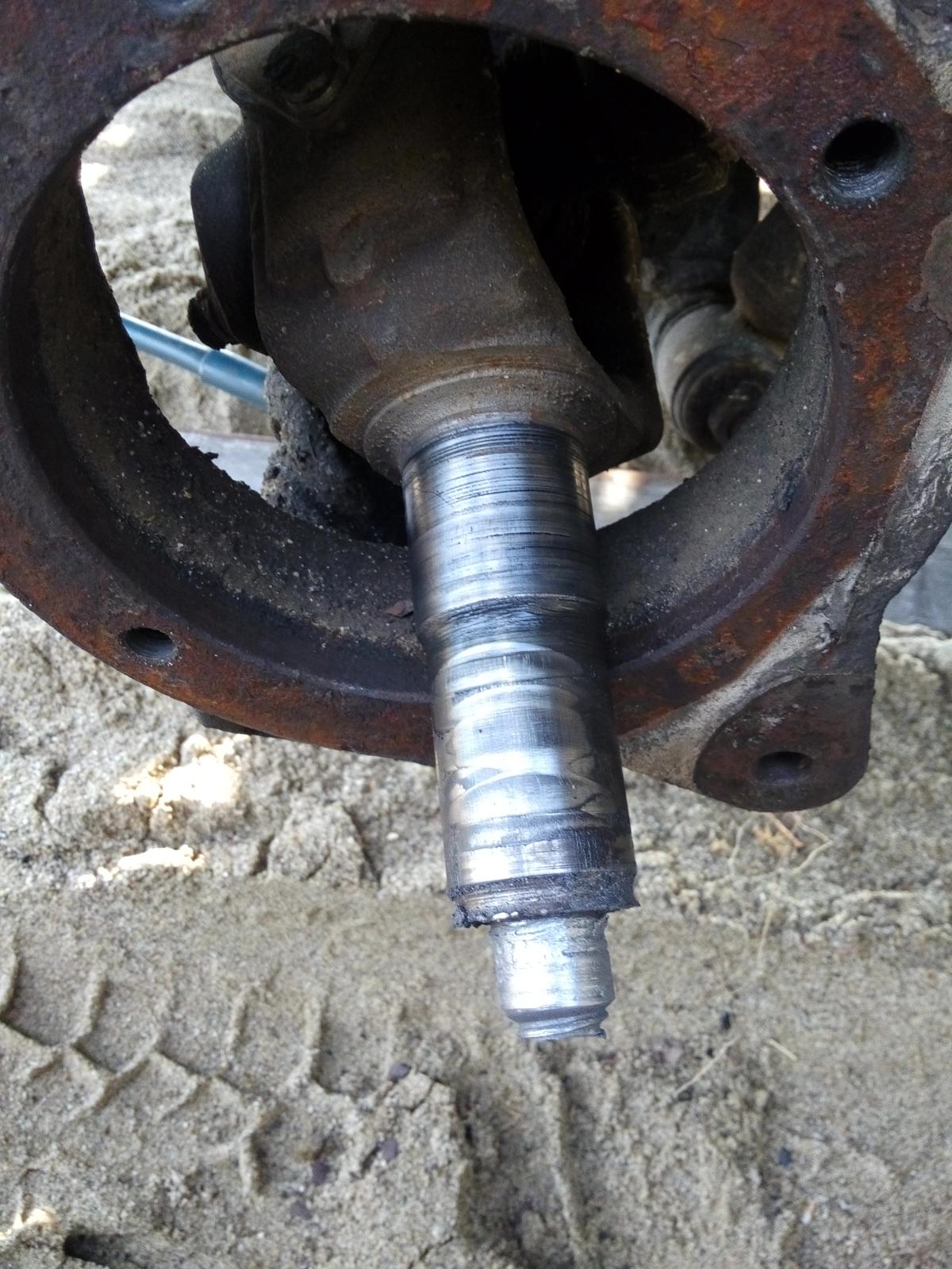

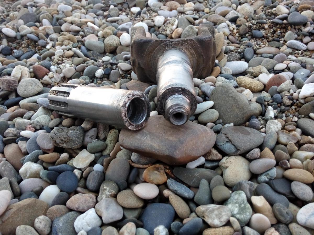

Таймыр
В общем оно сломалось. Техническую экспертизу проведем по приезду. Подробности позже. Сломалось по сварке.
Igor85
  В 03.10.2015 в 15:45, Таймыр сказал:
не  провар.  как  приедиш    звони
Дмитрий_83
1000% не провар,у меня так же первый привод срезало,другой привод варил квалифицированный сварщик,до сих пор ходит(тьфу-тьфу-тьфу). На резьбу садили??? Это есть не правильно,я делал длинну папы 40мм минимум и посадка с натягом.
Изменено пользователем Дмитрий_83
Таймыр
Не просто непровар, но и посадка прослаблена. Игорь, приеду обязательно позвоню.

Igor85
  В 03.10.2015 в 18:29, Дмитрий_83 сказал:
Сами делали?
делал  спец.  сказал  что  с резьбой  лучше.  сделаем  по  другому
СЕГА
ага
Igor85
  В 03.10.2015 в 18:23, Таймыр сказал:
запасную   поставил.  попробуй  еще  выдержит  или  нет.
  В 03.10.2015 в 18:10, Дмитрий_83 сказал:
делали  длину  папы  тоже  40мм.  20мм  резбы,  остальное  с  натягом
Дмитрий_83
  В 03.10.2015 в 18:36, Igor85 сказал:
Пробовали с резьбой,рвёт по резьбе, те что у тебя сделаны с натягом и длинной папы 40мм.
Igor85
  В 03.10.2015 в 18:46, Дмитрий_83 сказал:
не  чего  страшного.  сделаем  без  резьбы..                                                                                                                                        кстати   езжу  на  твоих  приводах.  пока  все  нормально

Дмитрий_83
  В 03.10.2015 в 18:51, Igor85 сказал:
Мне на них пожизненую гарантию давали)
Дмитрий_83
На моих угол и ширина фаски маленькая,сварщик рекомендовал сделать угол по больше,чтобы удобней было коренной шов варить и облицовочный,ну и для надёжности.

Дмитрий_83
  В 03.10.2015 в 19:13, Дмитрий_83 сказал:
Так чем больше угол,тем шире фаска,на моих была градусов 80,можно по более 120,и привода не были напрессованы в плотную,между ними был зазор 3 мм,иначе сердцевину не проварить.
Мой первый привод из-за этого и оборвало,что корневой шов не проварился,а облицовочный не выдержал.Как сказал сварной от непрогрева.
