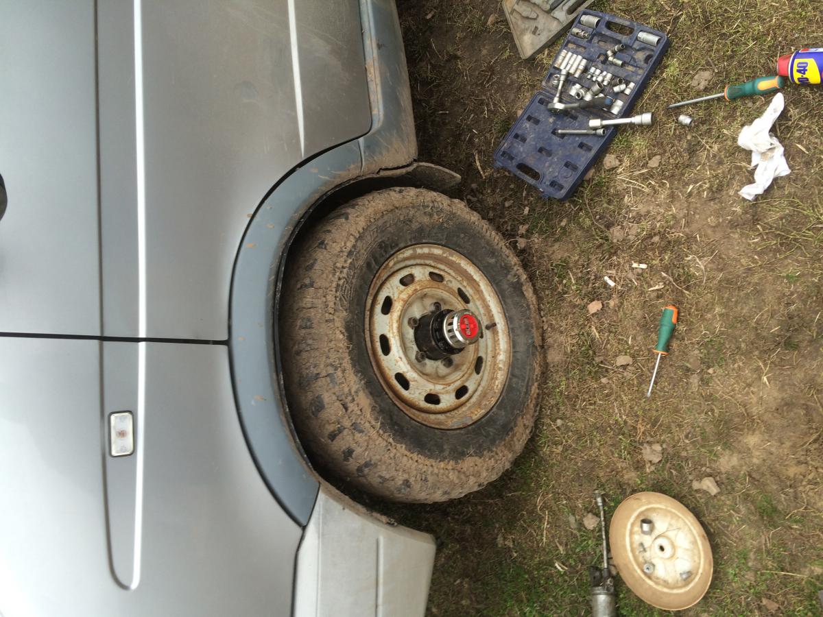

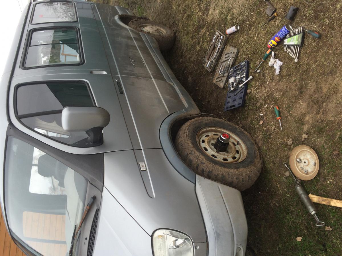

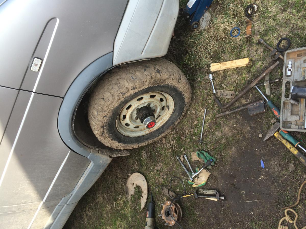

Ну вот, и я теперь на хабах. В общей сложности ушло три дня. Как Мерседес конечно Соболёк не поехал, но то что стало лучше, это однозначно. Спасибо форуму и всем, кто помогал советом, особенно Igor85. Столкнулся с проблемой установки грязезащитных щитков. Изначально хотел поставить щитки от УАЗа, купил, но при установке выяснилось, что из за того, что ступица от военного моста при установке щитка не лезет тормозной диск. Решил собирать без них. Одну сторону собрал, потом решил позвонить Игорю. Игорь подсказал решение проблемы. Разобрал и собрал уже со щитком. В общем щиток нужно выгибать в обратную сторону, проще говоря превратить молотком в блин. И по месту сверху подрезать на 2-3см. под суппорт, у УАЗа суппорт видимо ниже. И ещё скобу суппорта пришлось слегка подтачивать, иначе проставка не даёт её установить. Можно конечно и проставки обрезать, но я решил сточить скобу. В остальном всё уже расписано.

Таймыр
  В 11.04.2016 в 14:34, Shin-shila сказал:
Поздравляю!
Удачи на дорогах.
Не мерс конечно но гораздо лучше стало чем было.
Да и доехать если что можно без переднего моста и мудрствований.
Только вот зачем мою машину сфотографировал? ;-)
