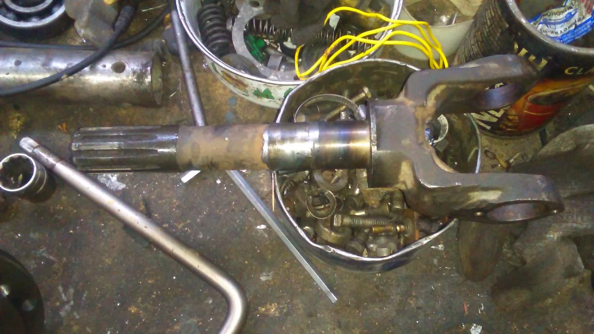

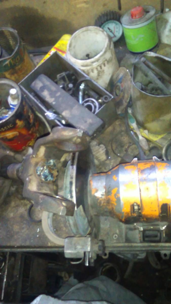

Вот привод самодельный, шайбу сфотографировать не успел, если кому интересно такой способ, опишу, по деньгам, Токарка -4000, ступицы2000, хабы 2000, мелочевка 2500, цапфы свои были.

Игорь85
если  можно,  опиши.  как  делал  вилки   приводов.
cazemir
старые полуоси УАЗ и соболиные вилки, от соболиного отрезаем шлицы под вилку, в вилке вытачеваем отвестие, берём полуось отрезаем нужной длинны, один конец протачиваем под отверстие на вилке , через шпоку сажаем полуось в вилку, обвариваем, на шейке полуоси наваоиваем нужный нам размер под цапфу вот все,
Игорь85
провариваешь   только  с  торца  вилки.  а   центровал   как.
Игорь85
так  как  центровал   привод,  относительно   вилки.
cazemir
Там в УАЗ цапфе брозлвая втулка, она центрует, кароче все как на УАЗ ступице
Или что? Как ровно привод в вилку вогнать? Это токоря делали, я не знаю, кстати собрали, завтра протестирую

Как центровал части вилок при сращивании приводов? Там по хорошему нужно обе части в токарном станке зажимать, что бы идеально ровно было и потом обваривать. Если будет не ровно, вилка при вращении будет бить. Дальше думаю сам все понимаешь.
cazemir
Там все проще, вроде понятно объяснил, блин надо было на фоткать, в вилке просверливают (вытачивают) сквозное отверстие, так как вытачивают, на токарном станке, то и с центровкой проблем нет.
