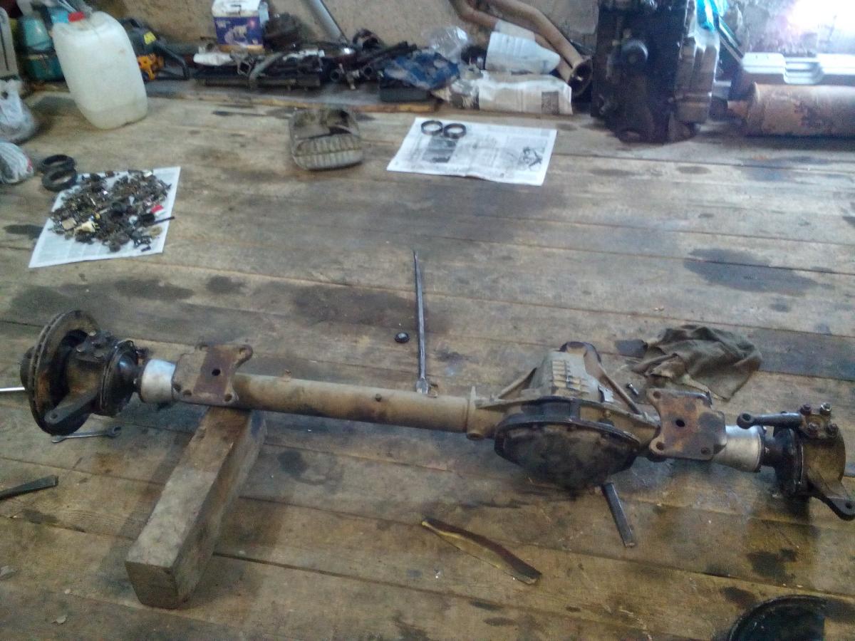

Дмитрий_83
Передние ступицы от соболя4х4 хочу переделать на уазовские...

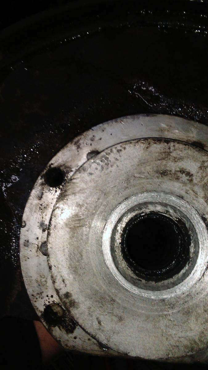

Забыл наверно добавить после того как цапфу развернуть,
Кстати насчёт подшипников в чулке, ходит там привод,
Вчера вот разобрал, от прокладки капроновой и не слида осталось, видно что ловить надо десятки при сборе,
