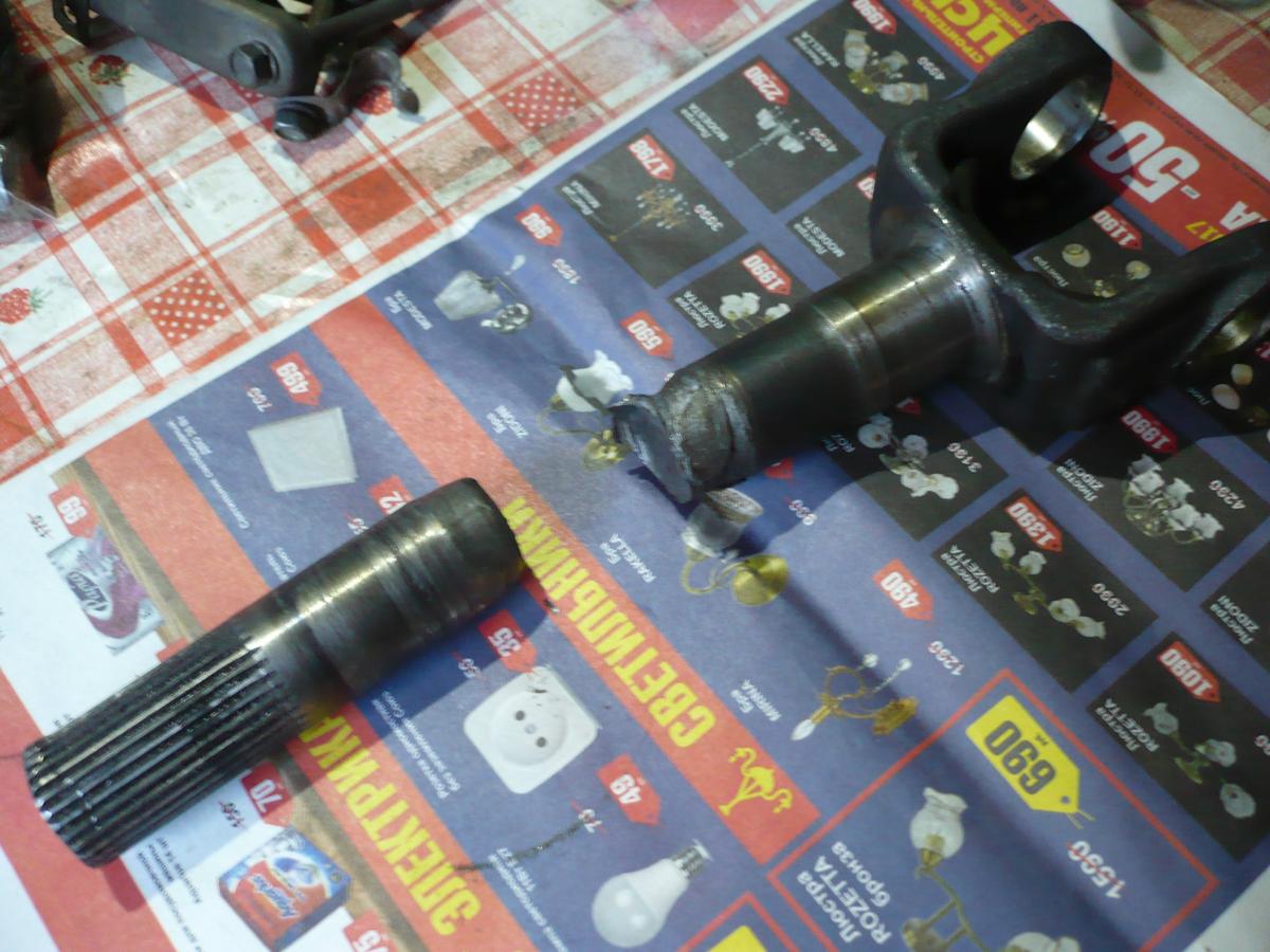

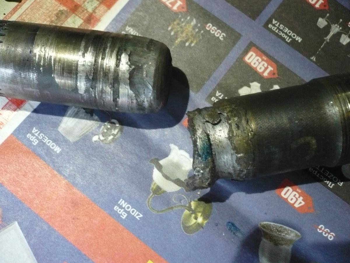

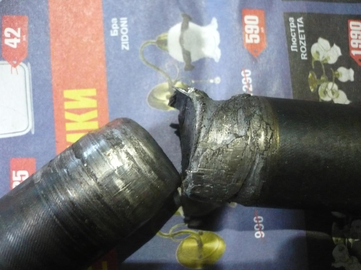

Вот так порвало палку газели, а хабы выдержали...
Всё только из-за того что допустил, слишком плотную посадку в цапфу, и ещё и не набил смазки во внутрь..цапфа тоже на выброс...

  В 24.09.2018 в 16:48, Иваныч 10rus сказал:
вот  поэтому  и  нужно  протачивать  привод,  по  диаметру   шлицов.  свернуло  привод  из-за  того  что он  заклинил  в  цапфе.  не  проточишь.  с  новым  будет  тоже  самое.

ну да, хаб тут причём, там аж выработка на этом месте

Не обязательно протачивать достаточно смазки набить внутрь цапфы.
Причём тут протачивание, он нормальным диаметром, с другой ведь стороны всё ходит, здесь просто в шкворне был больше люфт, смазки небыло вот терло,тёрло, нагрелось и свернуло...
Вот это верно, жаль сразу до меня не дошло...
