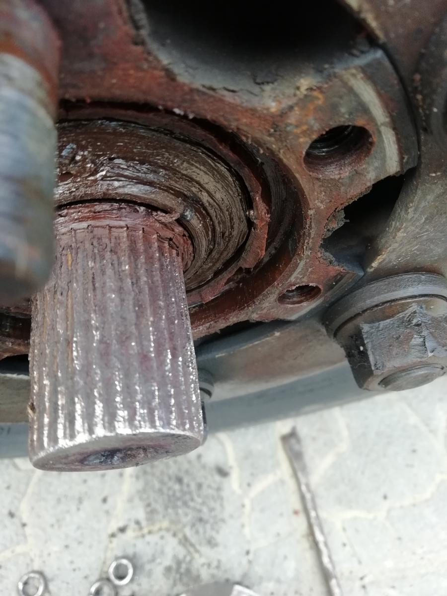

cazemir
Про мелкий шлиц я был не прав, гавно, в редуктор живёт в приводе нет,
Слизало
