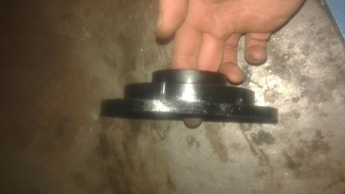

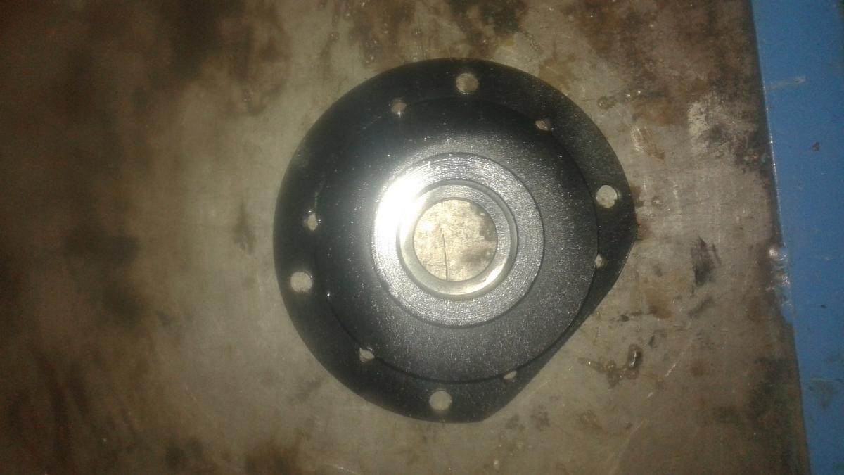

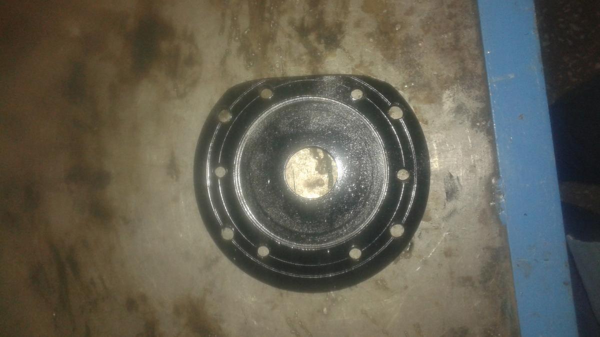

Левая ступица достойно выдержала испытания, сегодня до делал правую,модернизировал проставку, снял лишний металл и покрасил. До нового года постараюсь привода сделать.
