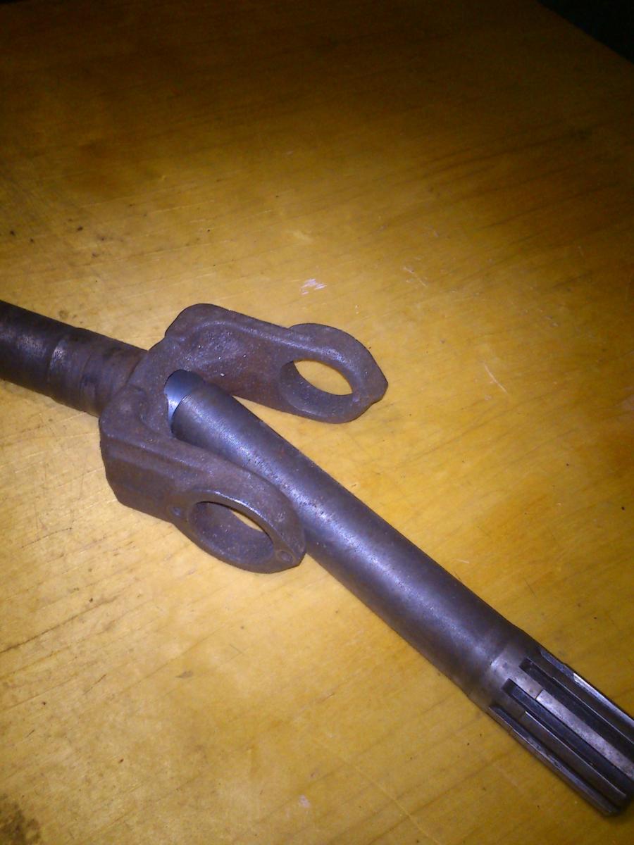

Маркич

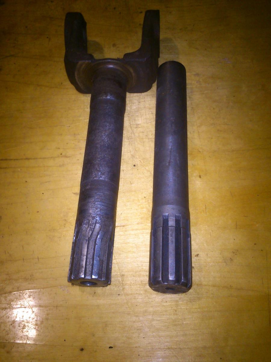

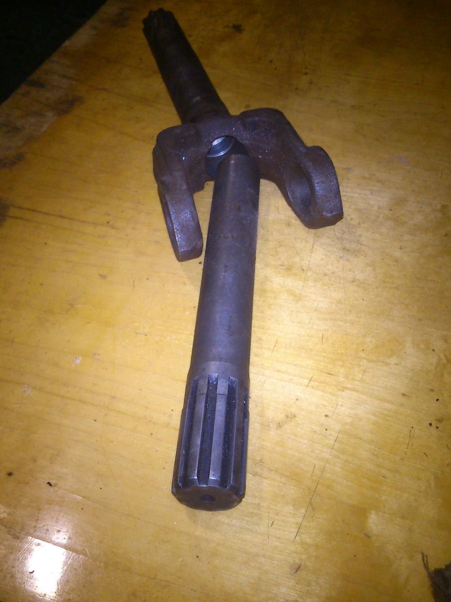

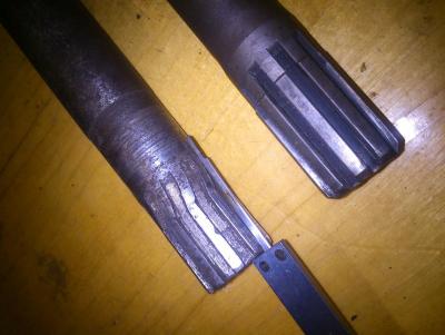

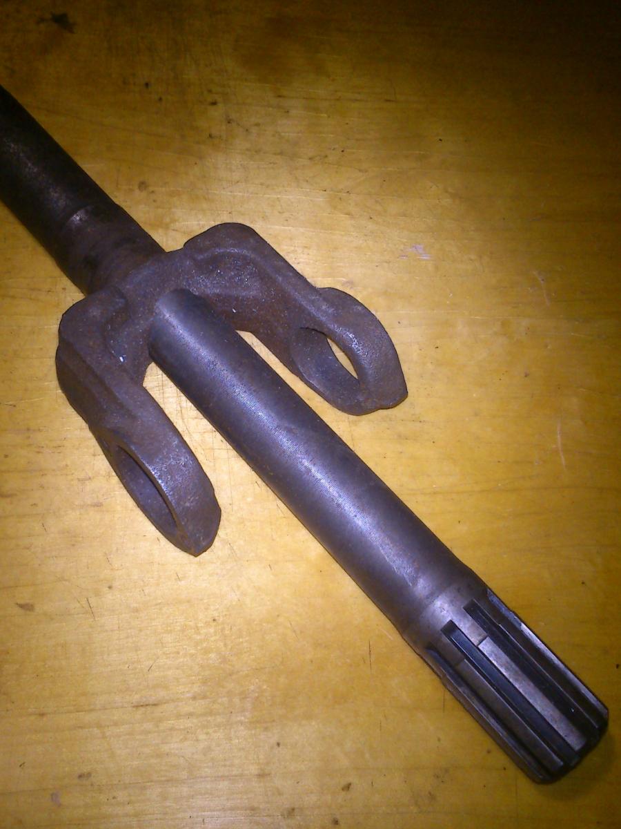

Сначала покажу Михалычу, что у меня в недоделках лежит. Вилка с правой стороны, скрутило шлицы, позже выложу соображения, решил пустить на эксперименты. У меня вообще все проблеммы с правым приводом
post-82776-0-61952400-1542565013_thumb.jpgpost-82776-0-89384600-1542564993_thumb.jpgpost-82776-0-14335000-1542564980_thumb.jpgpost-82776-0-10427900-1542564969_thumb.jpg

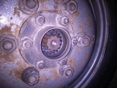

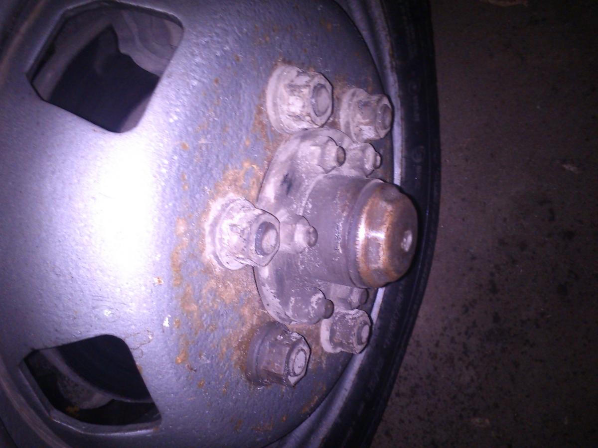

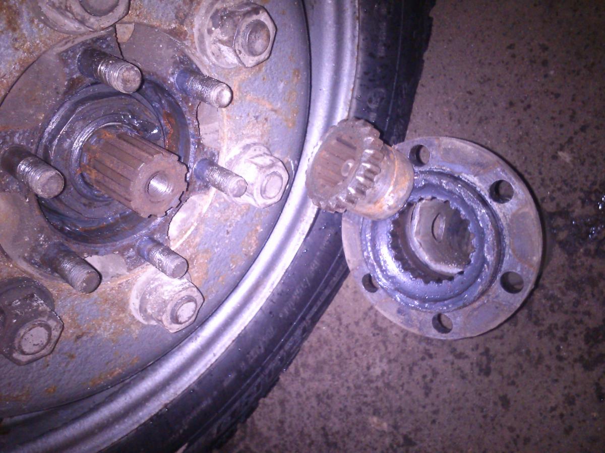

Маркич

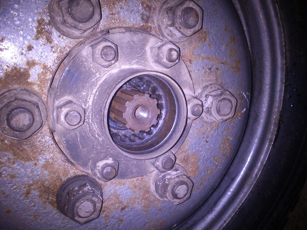

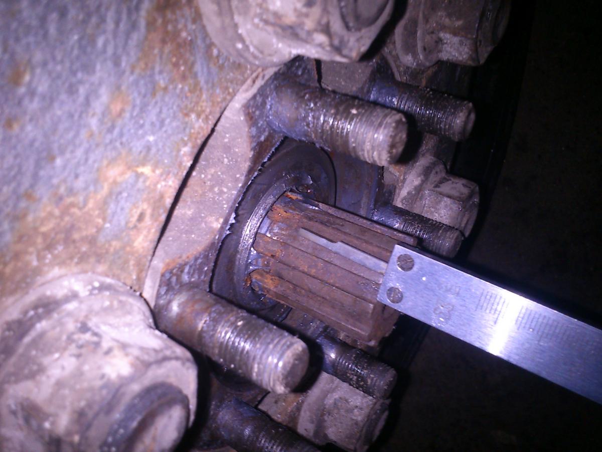

Теперь, по просьбам трудящихся, как у меня внедрены УАЗтрещётки, кстати их я тоже под сидухой прописал.
post-82776-0-15051400-1542565579_thumb.jpgpost-82776-0-64456200-1542565614_thumb.jpgpost-82776-0-27486500-1542565555_thumb.jpg

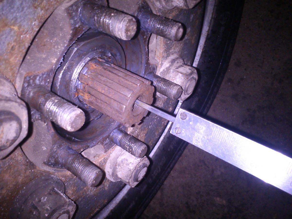

Мои домыслы, почему скрутило ось: при изготовлении первого комплекта приводов, я переусердствовал и засверлился в торец много глубже, чем длина болта в трещётке.
Ослабил вал на скручивание. На втором комплекте пришлось разбирать трещётки (как УАЗовод на видео) и обрезать болты так, что бы сверловка была как можно мельче: отверстие осталось внутри шлицевой, не выходя за внутренний торец трещётки.
Три года уже юзаю. Вот только трещётки по сиденьем прописаны, т.к. длины болта на две нитки в выключенном положении
