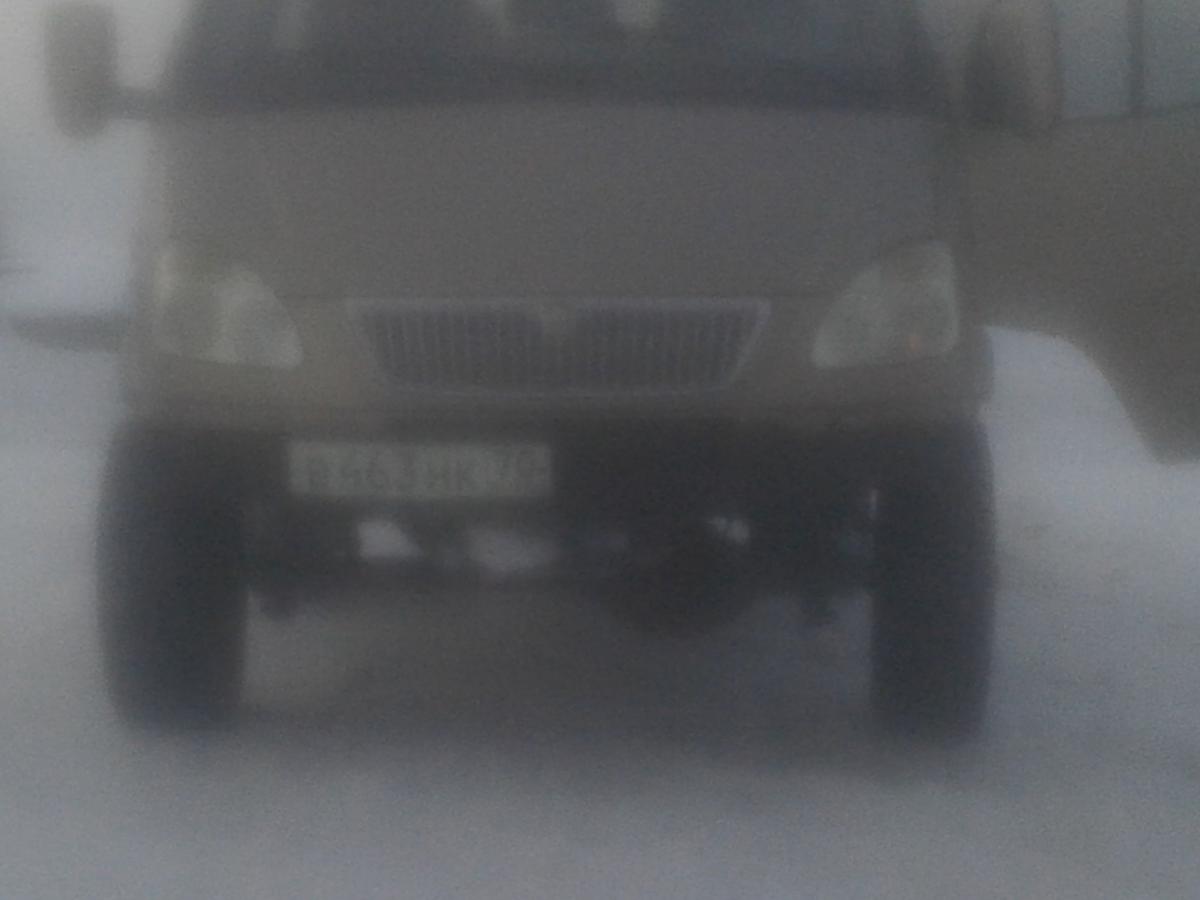

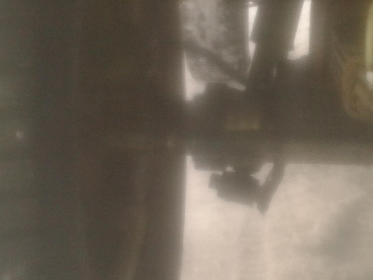

Начались тестовые испытания модернизированного переднего моста

Дмитрий_83
  В 27.03.2015 в 20:07, cazemir сказал:
дык писал вроде как 5 тыщ на них от ездил?
На других,там родной шкворневой узел был,тут  ШОПК от уаза теперь стоит.Типа УазоГазомост получился)

Таймыр
Дмитрий_83,
  Дмитрий_83 сказал:
Левая ступица достойно выдержала испытания, сегодня до делал правую,модернизировал проставку, снял лишний металл и покрасил. До нового года постараюсь привода сделать. Прикрепленные изображения 20141225_184954.jpg 20141225_185011.jpg 20141225_185023.jpg
Замечательно, а как обстоит дело шириной колеи?
Есть ли разница по передней и задней осям, или это придётся компенсировать дисками и проставками?
Дмитрий_83
  В 28.03.2015 в 21:54, Таймыр сказал:
Дмитрий_83,
Разницы по колее практически нет, перед 1810, зад 1800мм. В штате перед был 1820 мм.
