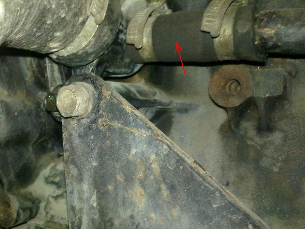

zenya 724 Опубликовано 23 марта, 2011 Макарыч, мерцало уже давно, видно хорошо ночью. Но последнее время езжу больше днем, не замечал. Неужели так все просто. Масса как подходит к щитку, за приборкой? Началось все не с мерцания света, он уже как год мерцает. Начал подтекать тосол где-то справа, думали патрубки, причем подтекал только после ночи в гараже, т.е. когда двиг остывает. Подливали малость. Потом перестал включаться вентилятор, заменили датчик, который перед термостатом, включаться начал, но вроде как поздновато. Через пару- тройку дней открываю капот, а из под головки и справа и слева тосол ручьем. На выходных поменяли прокладку под головой, комплект прокладок 5000 :blink: пришлось брать потому как под крышку клапанов отдельно нет. Заодно ремень ГРМ 1800 ролики 1900+600, свечи 600, термостат 1800. Шлифовка головки 600р. Ну и работа 7000, сделали за два дня. В итоге машина работает, но у мастеров тоже удивление по поводу высокой температуры(вент. вкл при 105гр). Поставил назад старый датчик, работает сцабака, зря выкинул 2000р. Теперь вот стрелка с лампочкой покоя не дают, неужели вся электрика завязана через приборку? В книгах эл. схемы есть какие? Через 3 года пришла по ходу пора покупать литературу.. :DДа ребят из-за одного маленького патрубка менять прокладку под башкой ... Я тащусь над вами нужно просто протянуть хомуты на коротком патрубке который за термостатом там появляется течь а ощущение что течет из под прокладки с другой стороны прежде чем что то делать нужно все внимательно осмотреть не ну если денег до куя то можно хоть каждый день прокладки менять :lol: Макарыч, мерцало уже давно, видно хорошо ночью. Но последнее время езжу больше днем, не замечал. Неужели так все просто. Масса как подходит к щитку, за приборкой? Началось все не с мерцания света, он уже как год мерцает. Начал подтекать тосол где-то справа, думали патрубки, причем подтекал только после ночи в гараже, т.е. когда двиг остывает. Подливали малость. Потом перестал включаться вентилятор, заменили датчик, который перед термостатом, включаться начал, но вроде как поздновато. Через пару- тройку дней открываю капот, а из под головки и справа и слева тосол ручьем. На выходных поменяли прокладку под головой, комплект прокладок 5000 :blink: пришлось брать потому как под крышку клапанов отдельно нет. Заодно ремень ГРМ 1800 ролики 1900+600, свечи 600, термостат 1800. Шлифовка головки 600р. Ну и работа 7000, сделали за два дня. В итоге машина работает, но у мастеров тоже удивление по поводу высокой температуры(вент. вкл при 105гр). Поставил назад старый датчик, работает сцабака, зря выкинул 2000р. Теперь вот стрелка с лампочкой покоя не дают, неужели вся электрика завязана через приборку? В книгах эл. схемы есть какие? Через 3 года пришла по ходу пора покупать литературу.. :DПоставь бортовик и посмотри какая температура по бортовику будет.Включением карлсона управляют мозги берущие температуру от датчика под термостатом а на приборку идет другой датчик который стоит в тонком патрубке за генератором И еще виноват скорее не датчик а сам карлсон его уже начинает подклинивать скоро совсем сдохнет и ты кипанешь Поделиться сообщением Ссылка на сообщение Поделиться на другие сайты

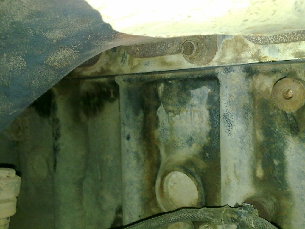

А.О. 0 Опубликовано 24 марта, 2011 (изменено) Да ребят из-за одного маленького патрубка менять прокладку под башкой ... Я тащусь над вами нужно просто протянуть хомуты на коротком патрубке который за термостатом там появляется течь а ощущение что течет из под прокладки с другой стороны прежде чем что то делать нужно все внимательно осмотретьСмотрели очень внимательно, очень сложно перепутать течь из под патрубка и головки, когда вдоль всей прокладки сочится тосол, да еще с двух сторон. Кстати при разборке, патрубок действительно был дубовый, НО НЕ ТЁК! Поставь бортовик и посмотри какая температура по бортовику будет.Включением карлсона управляют мозги берущие температуру от датчика под термостатом а на приборку идет другой датчик который стоит в тонком патрубке за генератором И еще виноват скорее не датчик а сам карлсон его уже начинает подклинивать скоро совсем сдохнет и ты кипанешьВ датчиках слава богу разобрался просто, снял разьем с верхнего(перед термостатом)- включился вентилятор! Снял маму с другого, упала стрелка, чего тут не понятного. Непонятно почему при включении света, стрелка температуры зашкаливает, горит лампочка и пищит зуммер. Что за бортовик, где продаются и сколько стоит, а главное как подключается? Изменено 24 марта, 2011 пользователем А.О. Поделиться сообщением Ссылка на сообщение Поделиться на другие сайты

zenya 724 Опубликовано 24 марта, 2011 Я свой так здесь: http://avtogsm.ru/bortovoi-komputer-Multit...31-G-p1041.html бралОб этом я как раз и говорю что полное ощущение что из под головки я уже проходил это это что же нужно сотворить с движком что бы из под головы антифриз побежал? Он там при любом раскладе не потечет а развели тебя хорошо можешь продолжать тешить себя мыслью что что оттуда хотя это не так поверь мне Поделиться сообщением Ссылка на сообщение Поделиться на другие сайты

А.О. 0 Опубликовано 24 марта, 2011 Мне и Sash98 из Питера звонил грит мафынку выставил на продажу а из под головки фриз течет я ему сказал где протянуть и все в ажуре и еще кто то не помню вобщем развели тебя на бабосыВот заладил, развели, бабосы. Городок у нас маленький, на одном краю чихнут, на другом слышно. Да и не Москва у нас, это к слову о разводе :) . СТО у нас полно, однако все маршрутчики на одной обслуживаются, да и то, это одна из первых сто в городе, если-б там кого разводили, я думаю знали бы уже все. Лучше-б рассказал где реально подтянуть ;) . Шланг поменяли вот этот, на фото красным. Но как мог тосол попасть под выпускной коллектор, там и шлангов с той стороны нету. Под головкой видны подтеки от старого тосола. Поделиться сообщением Ссылка на сообщение Поделиться на другие сайты

А.О. 0 Опубликовано 24 марта, 2011 меня тож так развести пытались, а тосол попал туда по краю головки.. мотор с наклоном стоит.. чтоб на крайсе прокладку пробить это надо очень постараться. потёки один в один как уменя, решилось всё заменой патрубка. и "течь" из-под головки ушла. ;)Да ладно, поздно пить боржоми, уже поменяли.. Зато теперь ремень и ролики новые. Покажите патрубок который все это вытворяет, хоть на будущее знать. Поделиться сообщением Ссылка на сообщение Поделиться на другие сайты
Sash98 164 Опубликовано 24 марта, 2011 Да ладно, поздно пить боржоми, уже поменяли.. Зато теперь ремень и ролики новые. Покажите патрубок который все это вытворяет, хоть на будущее знать.он у тебя на фотке. он визуально целый, но сюрпризы подкидывает мама не горюй. Поделиться сообщением Ссылка на сообщение Поделиться на другие сайты

А.О. 0 Опубликовано 24 марта, 2011 Вот и я про то-же, этот шланг слишком низко стоит, что-бы тосол попадал на головку, рядом крепление двигателя, а оно на блоке. Единственное место на головке, это корпус термостата, остальное все ниже. Да фиг с ним, сейчас не течет. С БК пока нету средств заморачиваться, завтра попробую проверить массу на приборку, ведь без света все вроде в норме, только вент включается при 103-105. А вот при вкл ближнем засада какая-то. Поделиться сообщением Ссылка на сообщение Поделиться на другие сайты

zenya 724 Опубликовано 3 сентября, 2011 Да ладно, поздно пить боржоми, уже поменяли.. Зато теперь ремень и ролики новые. Покажите патрубок который все это вытворяет, хоть на будущее знать.К стати еще одна фишка прокладка под корпусом термостата из-за нее тож по всей башке растекается Поделиться сообщением Ссылка на сообщение Поделиться на другие сайты
