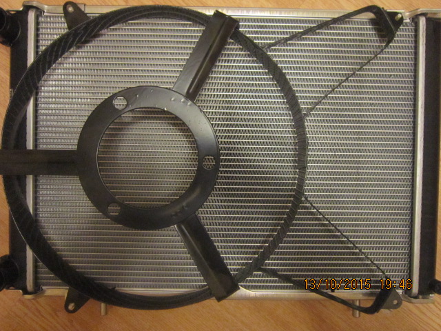

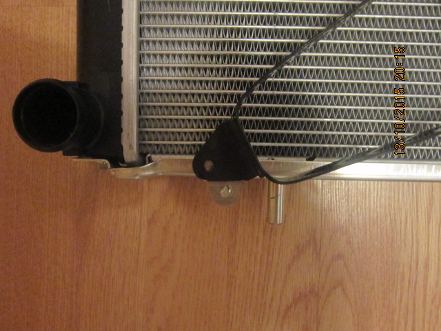

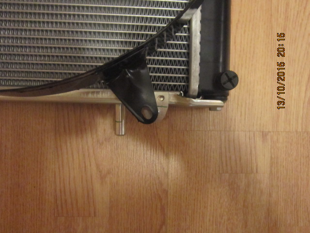

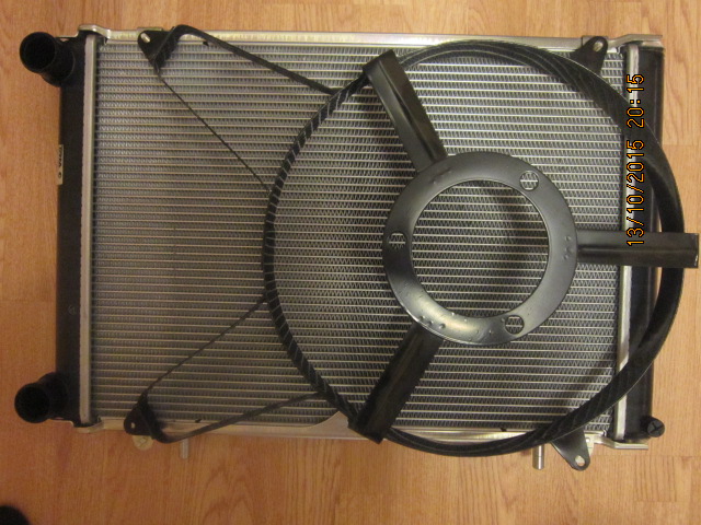

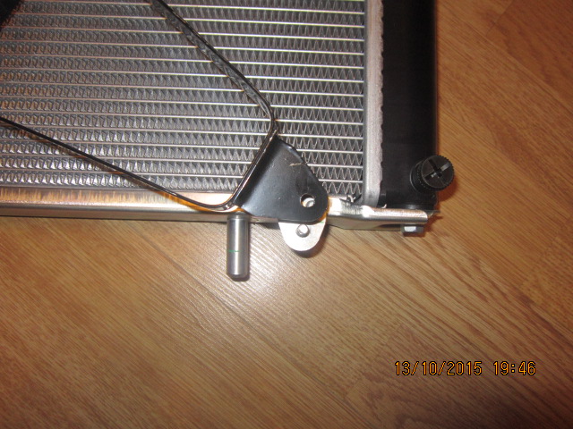

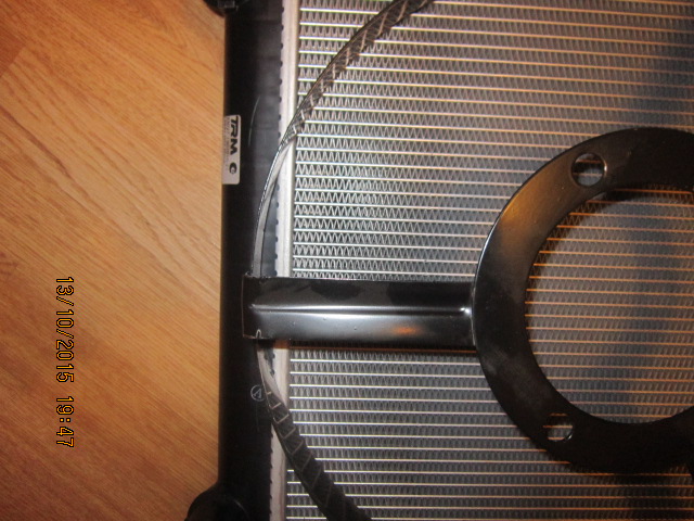

ПапаСтас
У меня вот так встаёт.

  В 13.10.2015 в 16:55, ПапаСтас сказал:
Да нормально у тебя крепится, справа нижний скобу подставить и болтами скрутить, а дифузор радиатора мешать не будет, он за радиатор выступает ?
Изменено пользователем strattec
ПапаСтас
За радиатор не выступает! На третей фотке видно, но он ложится на бачок! так же не должно быть?!
strattec
  В 13.10.2015 в 17:06, ПапаСтас сказал:
а если его перевернуть в правую сторону ?
YaKuT-ST
косяк какой то с рамкой...на бизнесе диффузор пластиковый вроде как не менялся...от обычных газелей с 402 и 4215...
да...лучше взять пластиковый диффузор и уже к нему крепить электровентилятор, эффективность вырастет в разы...
Изменено пользователем YaKuT-ST
ПапаСтас
  strattec сказал:
Ваще труба получается.
strattec
  В 13.10.2015 в 17:36, ПапаСтас сказал:
ухи надо переварить, вентиль по центру
Maks52
чОт фигня какая-то. У меня все чётко подошло.
YaKuT-ST
купить пластиковый диффузор и уже к нему крепить электровентилятор...

Maks52
ПапаСтас, рамка крепится короткими ушками в сторону патрубков радиатора. Иначе она будет задевать за натяжитель ремня.
И ещё я удлинял верхний кронштейн крепления радиатора, почему-то он оказался коротковат.хотя на прежнем радиаторе подходил нормально.
Изменено пользователем Maks52
