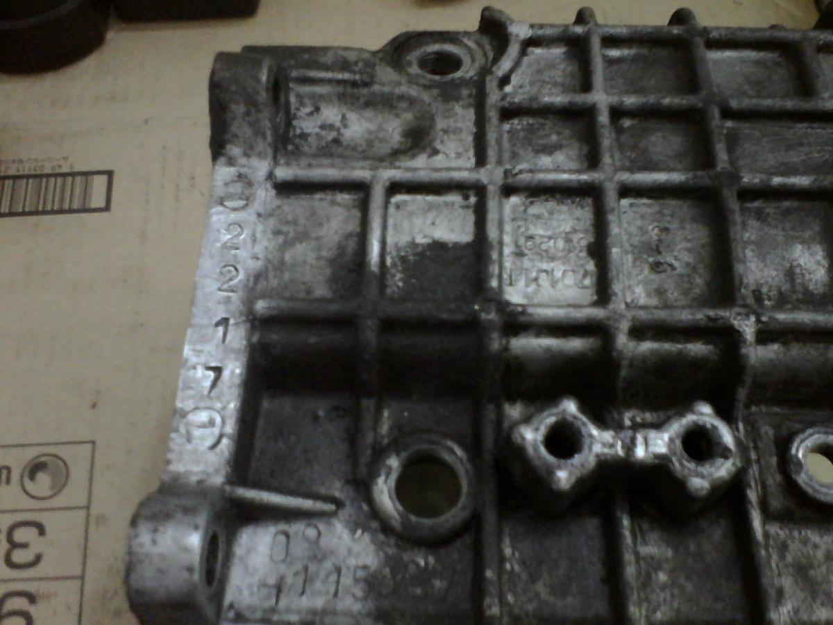

Spas750 327 Опубликовано 15 октября, 2013 Это номер корпуса, на все пятиступки они одинаковые, бывают только небольшие различия по приливу крепления глушителя, справой стороны могут быть, трубы же могут выходить и справо и слево. А сам номер набит где я тебе сказал, слево впереди, между ушами крепления снизу вверх пробойниками, там гладкая плоскость, и этот номер в основном обозначает какой у тебя редуктор, там разница только в приводе спидометра, найди его, а потом голову парь. Поделиться сообщением Ссылка на сообщение Поделиться на другие сайты
Spas750 327 Опубликовано 15 октября, 2013 Вот этот номер, нашел счас корпус пока в гараже, нижний чесно незнаю что обозначает, может номер сборшика, может номер партии. 1 Поделиться сообщением Ссылка на сообщение Поделиться на другие сайты

Spas750 327 Опубликовано 15 октября, 2013 Можно сказать точно, что на бизнесах хвостовики уже другие, так что коробка возможно и отреставрирована ))А чем они другие, я не нашел различия. Поделиться сообщением Ссылка на сообщение Поделиться на другие сайты
slash98 244 Опубликовано 15 октября, 2013 Spas750, на новых нет прилива с отверстием на самом хвосте снизу. Даже в запчастях хвостовики отдельно давно без них продаются. Да и квадратных ямок вокруг скользящей не видно, а это вообще древность какаято. Поделиться сообщением Ссылка на сообщение Поделиться на другие сайты
Spas750 327 Опубликовано 15 октября, 2013 Spas750, на новых нет прилива с отверстием на самом хвосте снизу. Даже в запчастях хвостовики отдельно давно без них продаются. Да и квадратных ямок вокруг скользящей не видно, а это вообще древность какаято.Под уголок глушителя чтоли, так они шли под 402 и 4215 движки. Мне как то раз привезли такой хвостовик под уазик, так я уголок замострячил самодельный, под подушку закрепил. а основное там все тоже самое. Эти приливы зависят от станка на котором детали льют и при сборке на какой движку ставить, это на показатель. Поделиться сообщением Ссылка на сообщение Поделиться на другие сайты

Spas750 327 Опубликовано 15 октября, 2013 Да больше похоже что горя мастера даже и незнают различия коробок, для них что волга, что газель, что соболь, лиж бы 5-и ступка была. Поделиться сообщением Ссылка на сообщение Поделиться на другие сайты
slash98 244 Опубликовано 15 октября, 2013 Под уголок глушителя чтолиКакой ещё глушитель, кричу тебе, сзади, снизу )) А приливы под уголок глушителя как делали, так и делают, слева на картере, с права на хвотовике )) Поделиться сообщением Ссылка на сообщение Поделиться на другие сайты
Control82 0 Опубликовано 18 октября, 2013 В общем коробки разные и очень разные. Инфы очень много, позже подробнее отпишусь. ОТЛИВКА РАЗНАЯ !!!!!!! Вот пример и 3302-1700010 тоже есть Поделиться сообщением Ссылка на сообщение Поделиться на другие сайты
