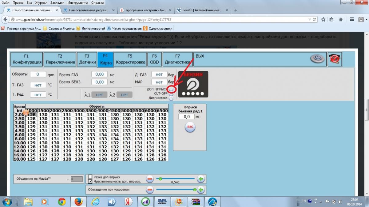

Вовик 871 Опубликовано 6 октября, 2014 Я так понял,что пока не включена эта кнопка,то все доп впрыски не актевированы.После каждой настройки или изменения параметров я записываю файл и пишу что изменил,потом можно любой из них залитьобратно и дальше с ним работать.Скинь ссылку на свою программу настройки. Поделиться сообщением Ссылка на сообщение Поделиться на другие сайты
Алексей Ф. 9 306 Опубликовано 6 октября, 2014 В 06.10.2014 в 19:12, Вовик сказал: Я так понял,что пока не включена эта кнопка,то все доп впрыски не актевированы.После каждой настройки или изменения параметров я записываю файл и пишу что изменил,потом можно любой из них залитьобратно и дальше с ним работать.Скинь ссылку на свою программу настройки.Это не кнопка, это индикатор доп впрыска - крутил на 3 и 4 передаче мотор до 3700 - ни разу не загорелось!http://gazmap.ru/instruktsii/instruktsiya-k-programme-dlya-nastroyki-lovato-easy-fast-smart/stranitsa-16 Поделиться сообщением Ссылка на сообщение Поделиться на другие сайты

Алексей Ф. 9 306 Опубликовано 6 октября, 2014 Что значит "Резка впрыска " ? Включен доп впрыск газа при ускорении или нет ? Наверное поляки переводили прогу на русский)) В 06.10.2014 в 19:21, Вовик сказал: У меня то же работает с обоими датчиками,только с одним хорошо,а с другим не очень))).Хорошо работает с тем который показывает просадку давления при увеличении оборотов.А ползун я так понял задает давление при котором мотор на бензин переходит,когда газ кончается или фильтр забит.Я то же так думаю - прибавляешь в плюс до 0,15, 0, 20 бар и мотор сам переходит на бензин. Поделиться сообщением Ссылка на сообщение Поделиться на другие сайты

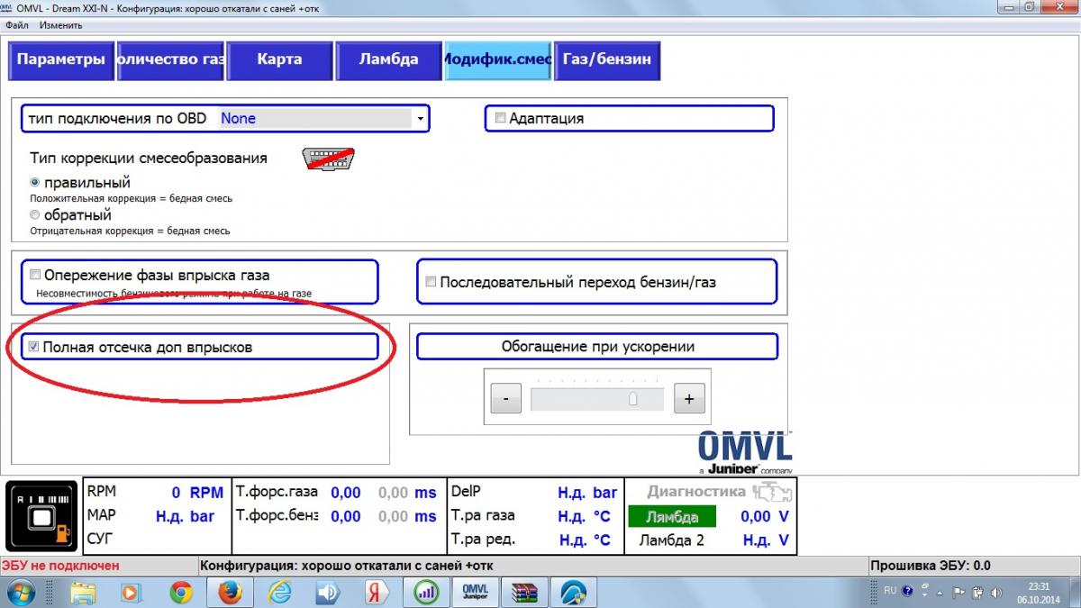

Вовик 871 Опубликовано 6 октября, 2014 Алексей Ф. сказал: Что значит "Резка впрыска "Нашел,что это значит.В моей проге это то же есть,только по другому называется.Резка-это отключение. Пробовал включать и крутить,получилось хужеЕще правее есть обогащение при ускорении,оно у меня было до конца в +.Сейчас вечером немного убавил,завтра посмотрю,что из этого получилось. 1 Поделиться сообщением Ссылка на сообщение Поделиться на другие сайты

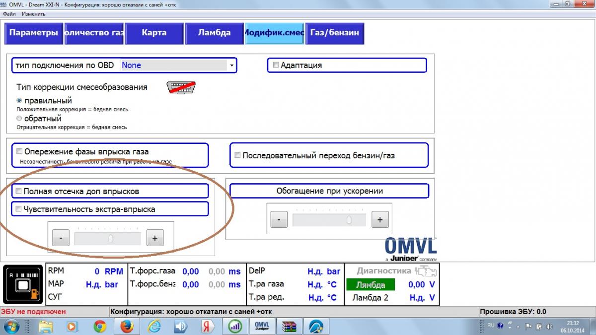

Алексей Ф. 9 306 Опубликовано 6 октября, 2014 (изменено) Вовик, у тебя прога более человечная и подробная)) Я отключил "резку" - появился один ползунок - " обогащение при разгоне" , убавил почти до нуля . Если не понравится, то включу "резку" обратно. Изменено 6 октября, 2014 пользователем Алексей Ф. Поделиться сообщением Ссылка на сообщение Поделиться на другие сайты
Вовик 871 Опубликовано 6 октября, 2014 (изменено) Если галка стоит на "резке",то она активирована(Обрезаны все доп впрыски).У меня ползун обогащения при разгоне был до конца сдвинут в +(мах.возможное обогащение),а сейчас я его всего на два деления уменьшил.На последнем скрине хорошо видно.Ты файлы сохраняй и подписывай изменения,а то забудешь,где и что крутил.Обязательно посмотри как меняется давление на прогазовках,оно должно немного проседать. Изменено 6 октября, 2014 пользователем Вовик Поделиться сообщением Ссылка на сообщение Поделиться на другие сайты
