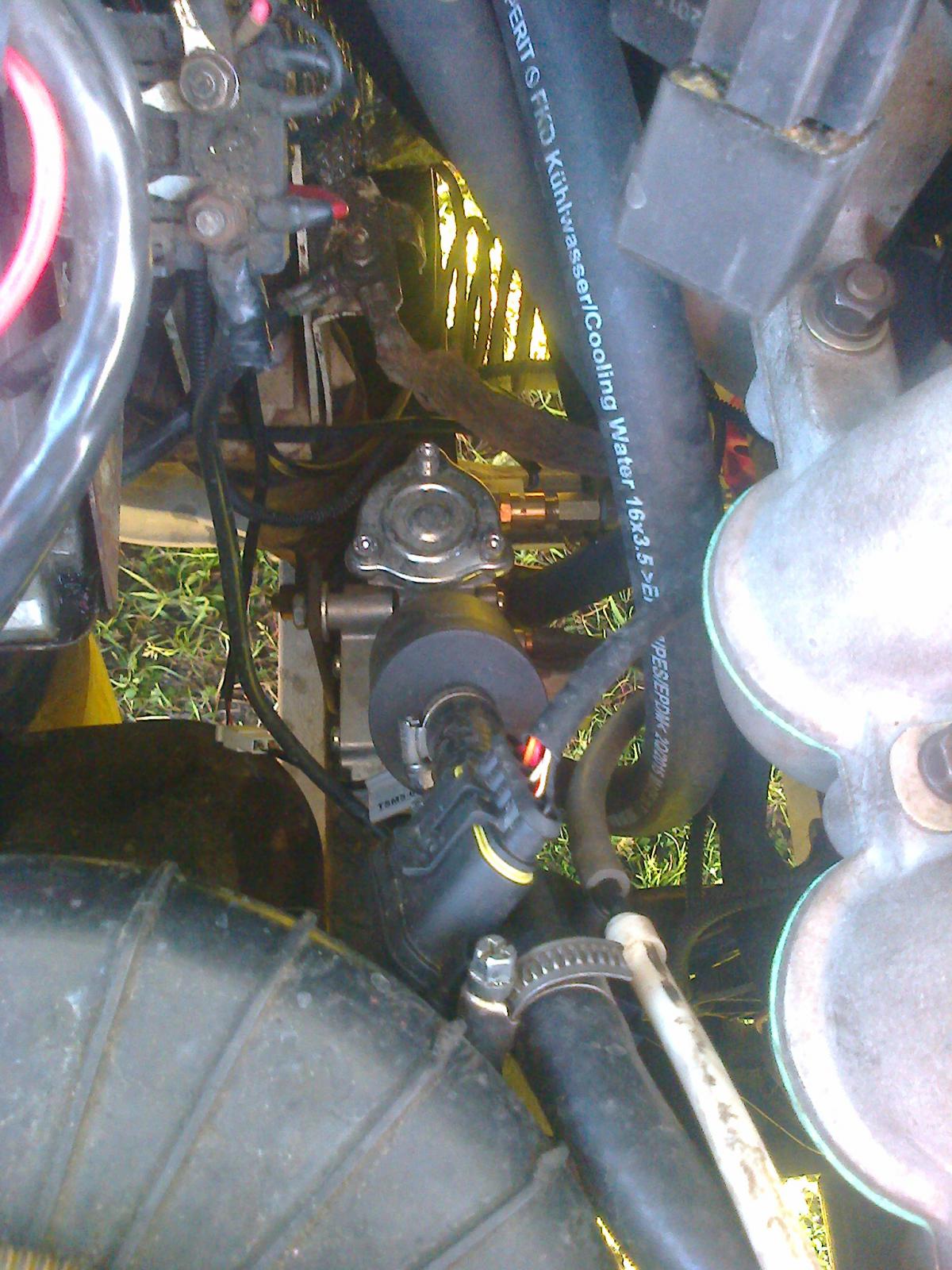

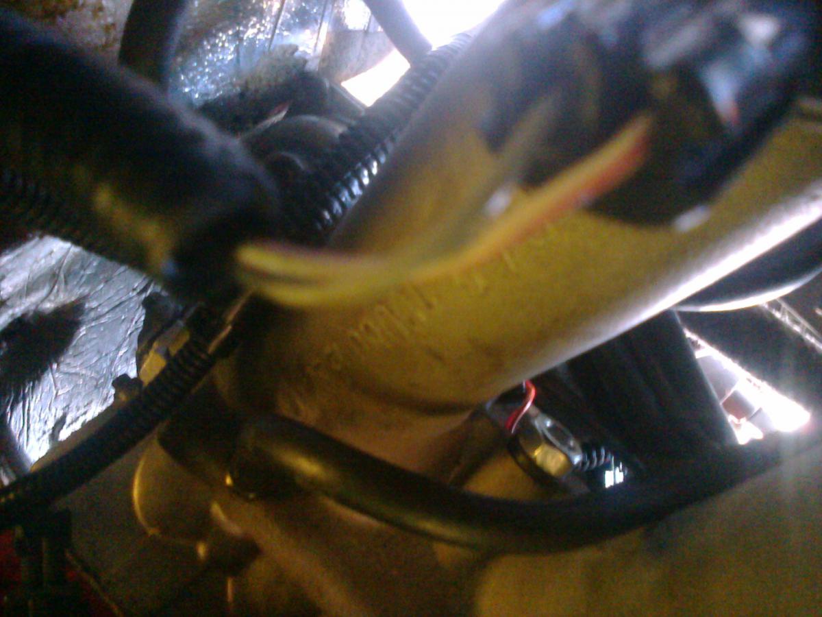

Вот в таком месте у меня стоит редуктор газовый, не добраться до него пока не снимешь воздушный фильтр.
Внутри фильтра стерильно , если не считать сгусток какой то смолы в отстойнике

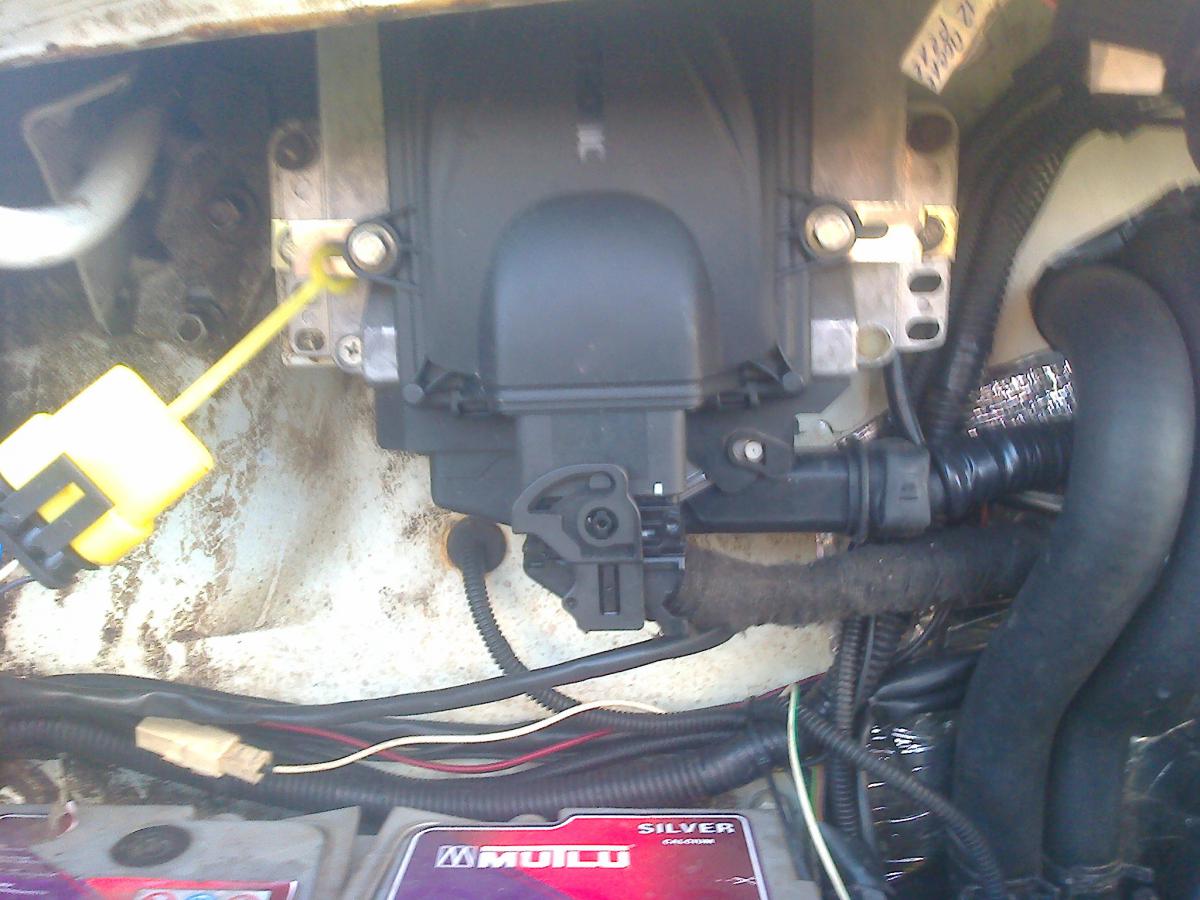

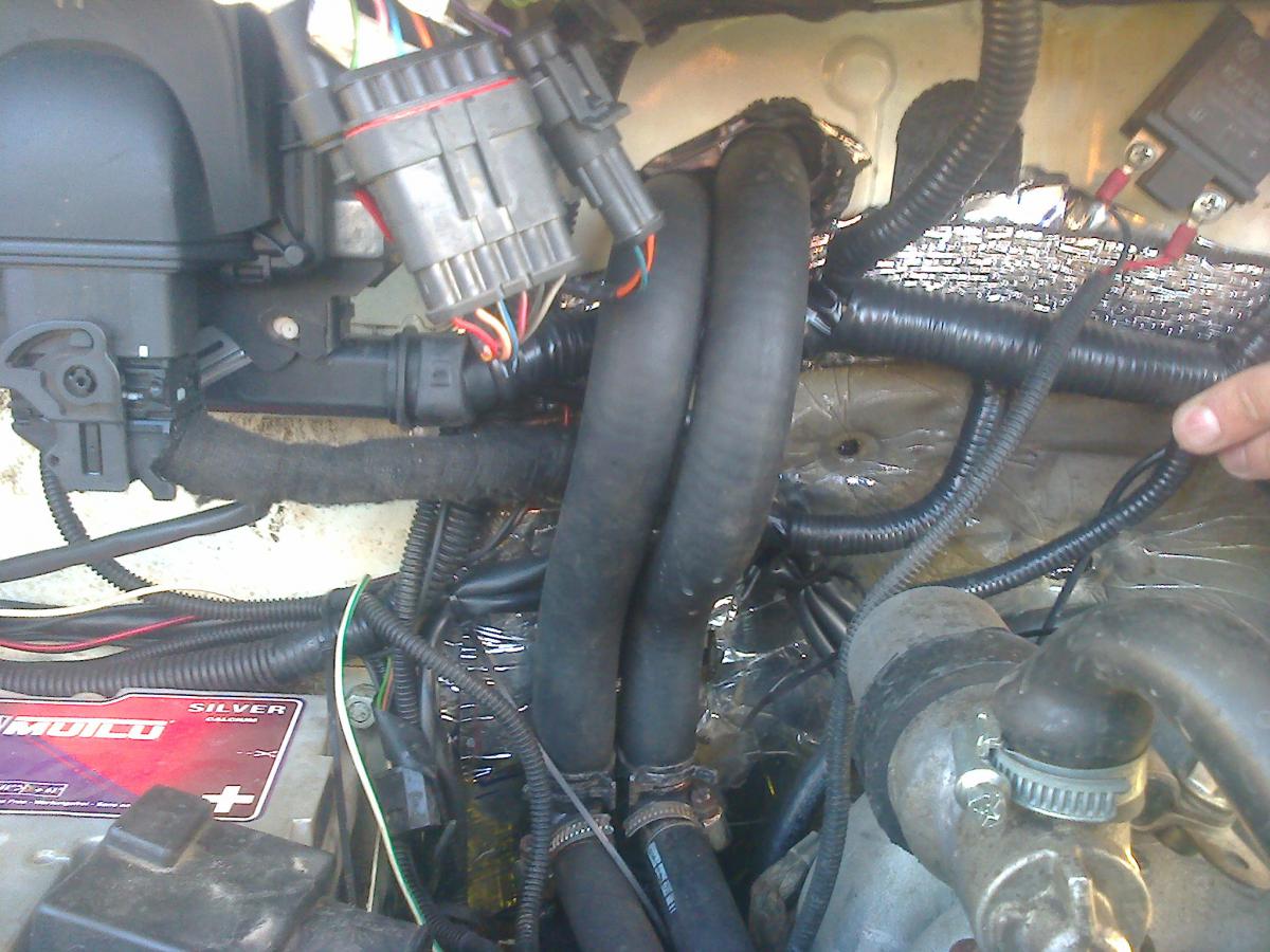

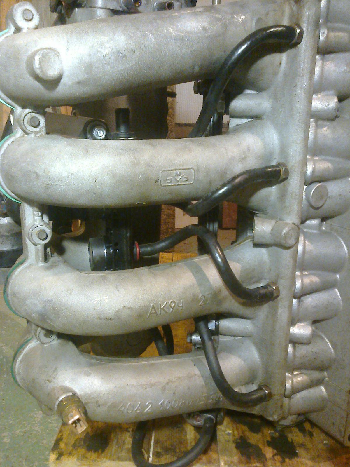

На 409 ГБО ставил сам.Диджитроник IQ. Настраивается практически сам и есть возможность автоматической подстройки газа во время езды.
Врезки газа делал в канал ХХ.РДВ теперь подсоединен шлангом к ресиверу.Обе проводки срастил не далеко от колодки ЭБУ,без лишних длинных концов.

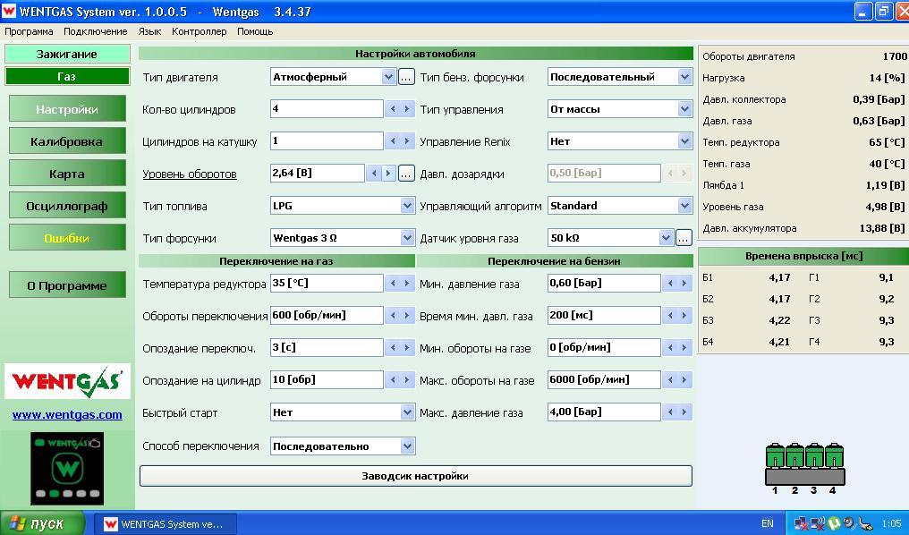

водитель полез в редуктор и накрутил ему моск.какое давление должно быть и как правильно выставлять?
может ли быть причиной преключения на бенз из-за севших форсунок?именно когда сбрасываешь в передаче газ.на месте этого нет..

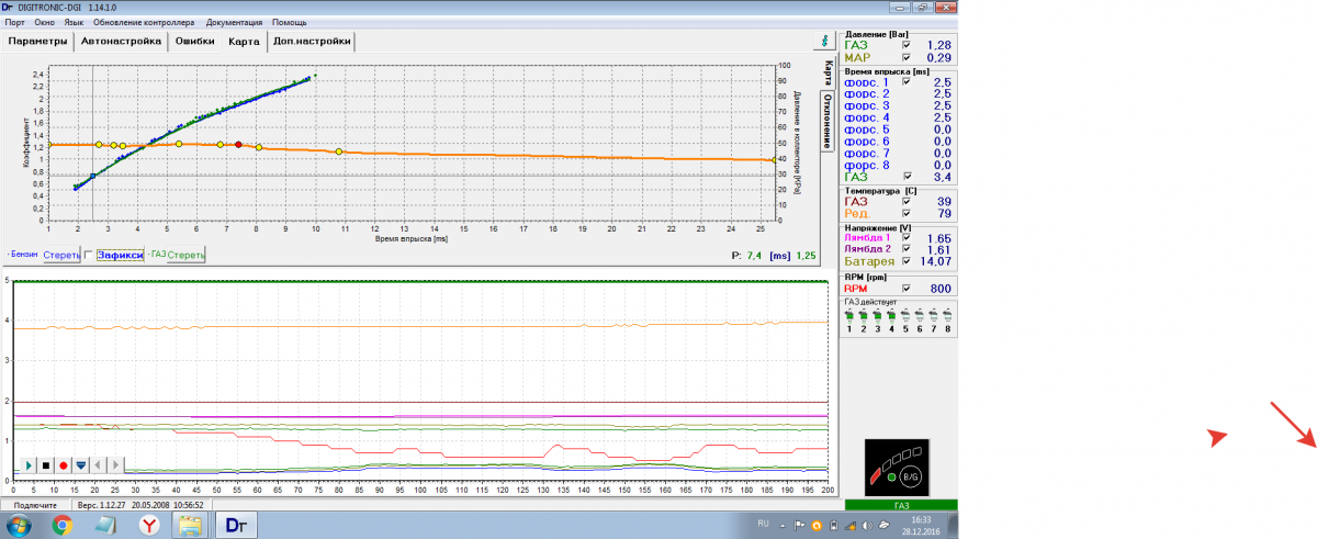

после этого скрина я поднял давление в редукторе -регулировкой шестигранником.время на газовых форсах стало примерно как на бензе..

ошибки там не те.когда полный газ даю то высвечивается полное открытие форсунок.когда глушишь что по зажиганию пишет .ты посмотри на давление справа..там около 1 должно быть?на ХХ
Уровень оборотов что должно быть?
и по форсам.если они сели то может на бенз переходить?
по каким параметрам можно определить что МаП датчик дохлый?что то мне подсказывает что по давлению газа.
Изменено пользователем vovanmd

Судя по картинке у тебя переключается на бенз из-за низкого давления газа,т.к. в настройках у тебя стоит порог переключения на бенз 0,6,а на ХХ у тебя показывает давление 0,63. Должно быть 1.
Или у тебя датчик давления неисправен или редуктор сильно накрутили. У меня лично не получалось сделать давление газа на ХХ меньше 0,8 и больше 1,3 с помощью винта на редукторе.
И да напиши,что за машина и мотор и какие компоненты ГБО установлены.

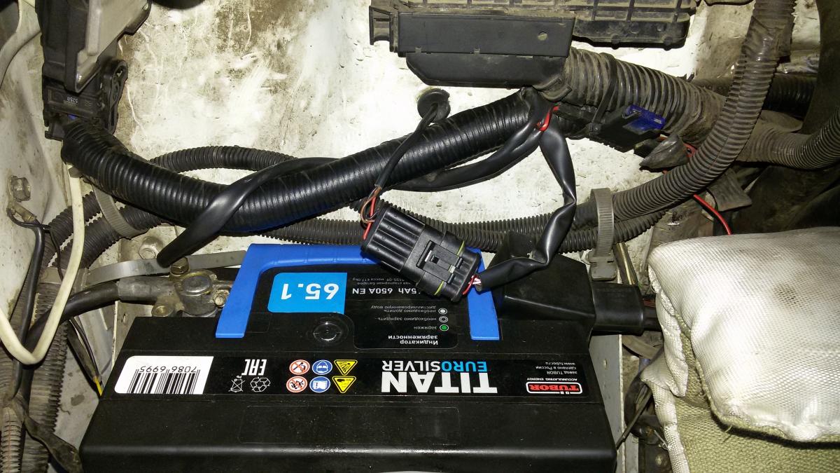

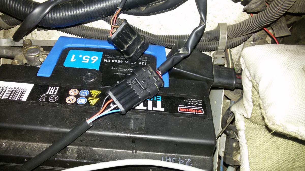

Две недели назад пришёл шнур к ГБО "диджитроник смарт ".Связать контроллер с буком ни я ни с тех.поддержки не смогли,прислали ещё один.Опять подсоединяю к разъёму запускаю прогу скаченной у поставщика шнура и опят нет связи с контроллером ((( На легковой (там другое оборудование) связался с контроллером а на газеле никак.
Вот фото контроллера и штекера для диагностики.Может я не туда подключаюсь?
Crady
  Лёха24 сказал:
так диагностический отдельно висеть должен,заглушкой закрывается.
Лёха24
  Crady сказал:
Должен,но на этом нет.Разъединяешь фишку (среднее фото) и к нему подцепляешь шнур.На легковой соединился с компом,вот карту отстроил , а к ловато смарт ну никак((
Лёха24
Всё подключился.Подошёл второй шнур который они прислали и прога Lovato 1.6.5
