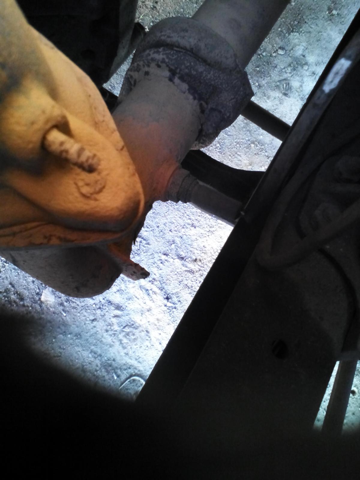

судя по фото то е 2...то есть 405.22..у них одна лямбда-перед катализатором..пля а ты про "американскую" проводку...как так? разве можно на е 2 воткнуть красйслеровскую проводку? а мозги чьи тогда? и причина смены проводки?

Варите гайки и появятся места...1-й датчик кислорода должен быть в месте,где сходится выхлоп со всех котлов
msv
Да просто человек не в теме.Берешь штаны(то что после колектора)с дыркой под лямбду и туда вкручиваешь или же к своим привариваешь подходящую гайку.
Вот она родимая.Только 2004 год может быть и е0 совсем без неё.
СЕГА
да приварить или заглушить другим способом не проблем.но если должен быть ( а должен ли он быть?) 2-й ламбда. то заглушкой не исправишь дело ибо мозги должны видеть 2 датчика.а будет один т.е. ошибка буит  вылазит.перепрошивка в помощь...
мой предыдущий е 2.....все ок! все хорошо в 200 т.км пробега .но по своей глупости загорелся ( в прямом смысле за 650 км от дома в -28 гр...простоял 4 часа что бзапустить мотор) ..кароче вылетело 3 или 4 датчика.все востановили .а вот лямбду ну ни как...оставил ее .но пришлось прошиться на е 0...и ошибка и рассход в 19-20 л бенза ушла..правда из-за этого поставил газ.

Да откуда там два если на фото 40522 ну если он настаивает то 4062
chertenok 077
volgist 260RUS22СЕГА,  ВадимВ,  msv, я разобрался наконец то, почему сказали что проводка другая и тд.. Двигатель там стоит 406,но из карбюратора переделали в инжектор,мозги стоят 7.1 проводка позволяет подключить лямбда зонд,которого не было на ней.Помимо того там нет клапана(адсорбер) который сбрасывает с бака давление и сам бак стоит старый,бензонасос стоит отдельно от бака,вот теперь бы понять нужно ли ставить датчик лямбда зонда.потому что на 200  скушала бензина на 3400 рублей.

по фото 405.22 евро2 - датчик должен быть 100%  вваривай гайку.
от клапана адсорбера надо только релюху повесить на разьем чтобы не было ошибок .
