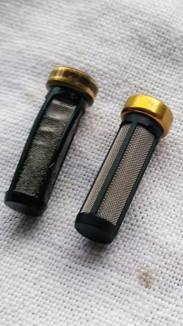

Алекс 31 20 Опубликовано 15 октября, 2014 В 14.10.2014 в 06:20, Покидаев Сергей сказал: Подскажите кто разбирал ТНВД Cummins isf 2.8 ? Запрвился плохим топливом, заменил топливный фильтр и слил всю соляру из бака движок заводится но под нагрузкой не развивает мощьность. В ТНВД ещё какие нибудь сетки есть ? Или после ТНВД сетки ?В топ.насосе есть фильтр,сеточка не большая.у меня когда форсы накрылись,я и насос снимал,,проверяли,смотрели стружку гонит или нет.в моем топ. насосе была забита эта сеточка-фильтр.Форсунку сам поменяешь,не чего сложного нет.я когда у себя менял,поставил не прописывал,двигатель работал нормально,прописал позже разницы в работе двигателя не заметил.Знакомый парень поменял у себя форсы,не прописывал их,проехал на них уже тыщ 70 пока все окей! Поделиться сообщением Ссылка на сообщение Поделиться на другие сайты

jeka1981 473 Опубликовано 9 февраля, 2023 В 09.02.2023 в 10:08, L2140 сказал: поз 81 точно есть в насосе такая сеточка .вот нашел даже люди меняют 1 1 Поделиться сообщением Ссылка на сообщение Поделиться на другие сайты

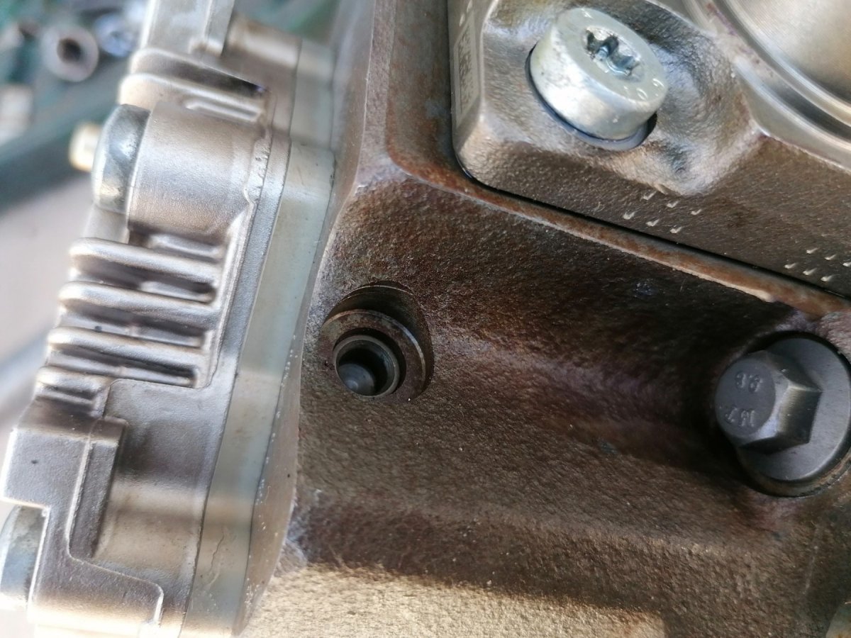

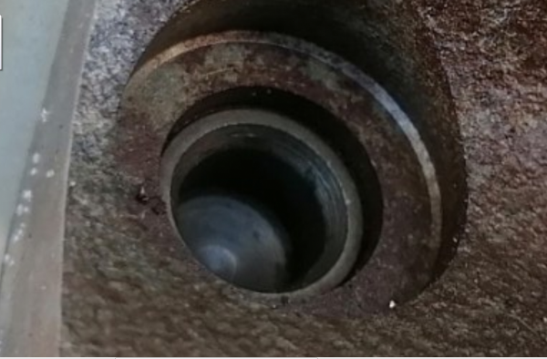

jeka1981 473 Опубликовано 12 февраля, 2023 вот тут так понимаю стоит сеточка,заглушка там капитальная только высверливать ее Поделиться сообщением Ссылка на сообщение Поделиться на другие сайты

jeka1981 473 Опубликовано 12 февраля, 2023 В 12.02.2023 в 14:04, aleks2 сказал: а как менять сеточку? х.з наверное есть спец инструмент для удаление этой заглушки.ну даже если и высверлю эту заглушку .сеточку куплю вроде есть в инете ,то где найти эту заглушку .в городе всех кто по камминс торгует запчастями обзвонил .нет ни у кого этой заглушки Поделиться сообщением Ссылка на сообщение Поделиться на другие сайты
aleks2 1 181 Опубликовано 12 февраля, 2023 @jeka1981 а давлением ее не выбьет? Поделиться сообщением Ссылка на сообщение Поделиться на другие сайты
jeka1981 473 Опубликовано 12 февраля, 2023 В 12.02.2023 в 14:15, aleks2 сказал: а давлением ее не выбьет? ну как то же работают насосы и не выбивает Поделиться сообщением Ссылка на сообщение Поделиться на другие сайты
aleks2 1 181 Опубликовано 12 февраля, 2023 В 12.02.2023 в 14:17, jeka1981 сказал: ну как то же работают насосы и не выбивает Не внимательно посмотрел .показалось ,что пробка под шестигранник,а потом заглушка.) Поделиться сообщением Ссылка на сообщение Поделиться на другие сайты
L2140 1 705 Опубликовано 16 февраля, 2023 В 12.02.2023 в 14:04, aleks2 сказал: а как менять сеточку? её не надо менять В 12.02.2023 в 14:08, jeka1981 сказал: то где найти эту заглушку от 100 р в интернет магазинах В 12.02.2023 в 14:01, jeka1981 сказал: только высверливать ее резьбу нарезал и выдёргивай болтом 1 Поделиться сообщением Ссылка на сообщение Поделиться на другие сайты
