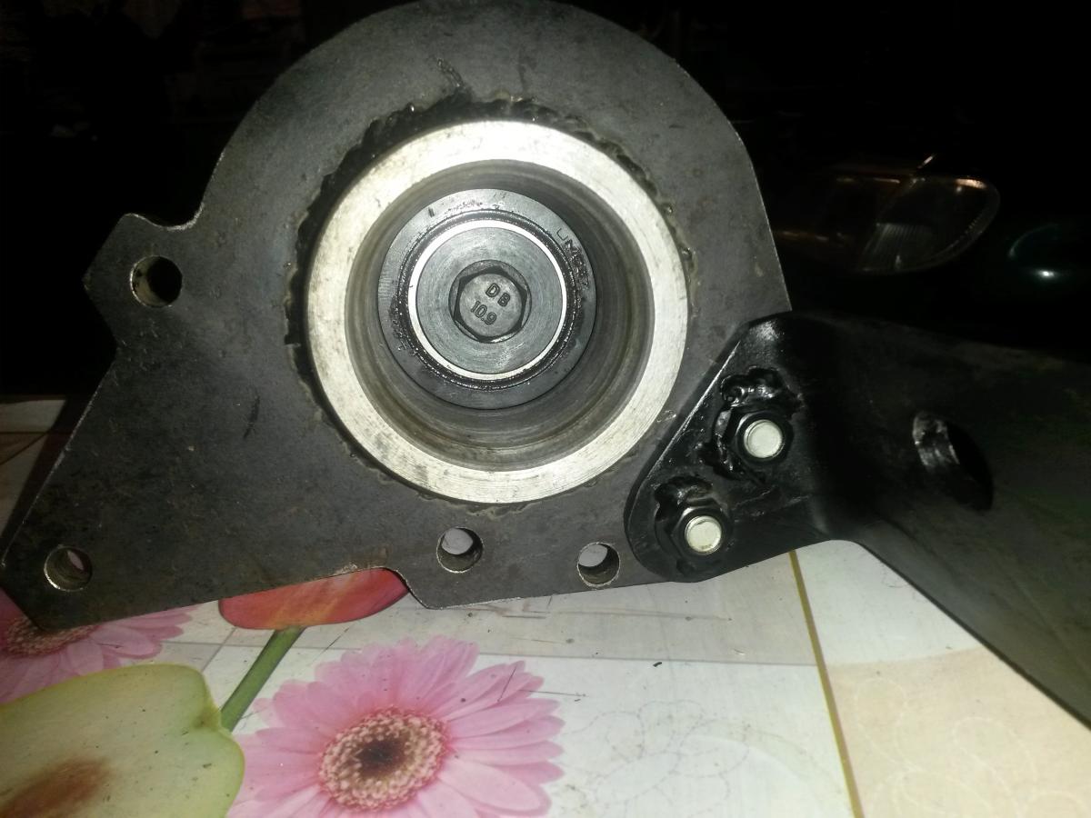

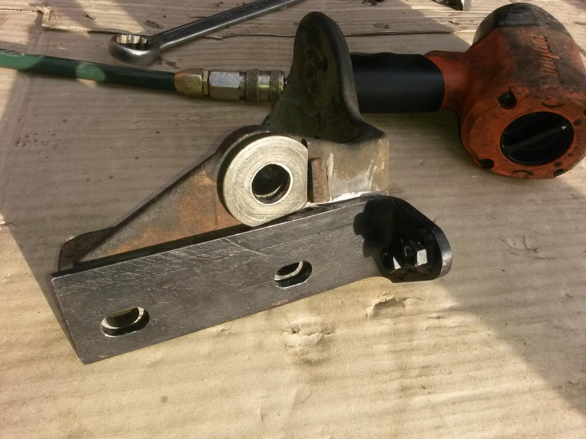

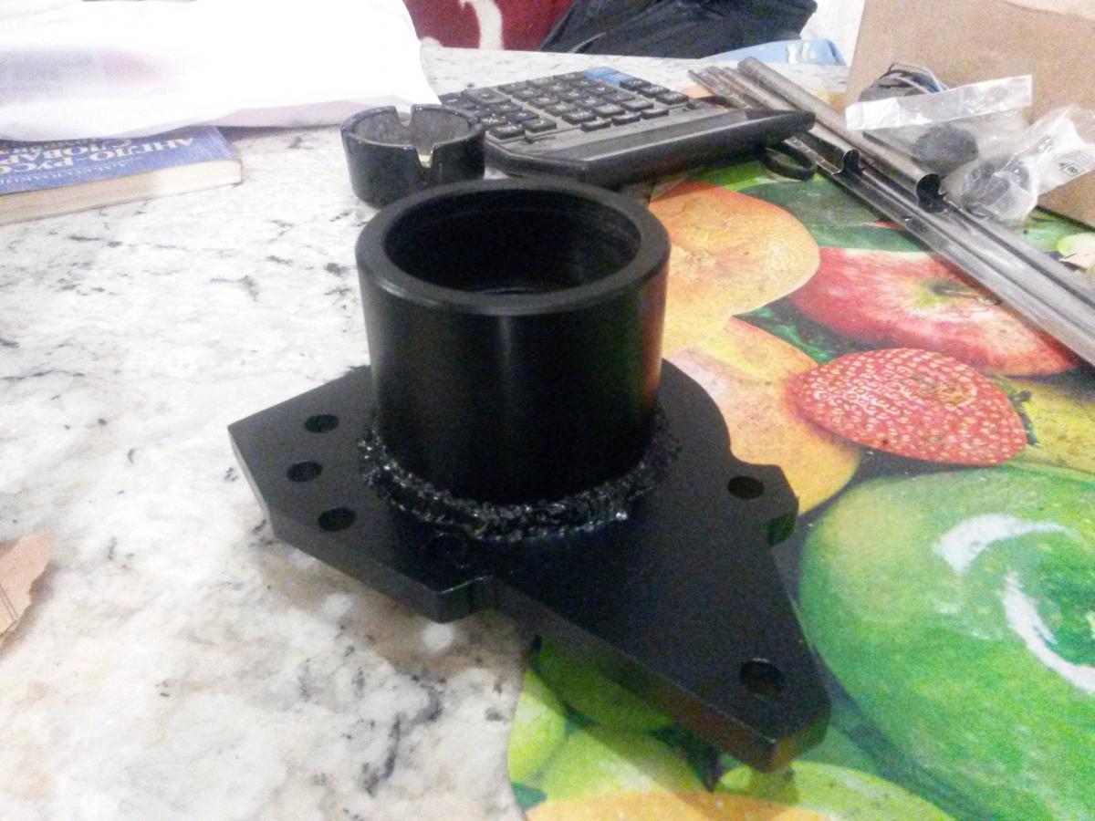

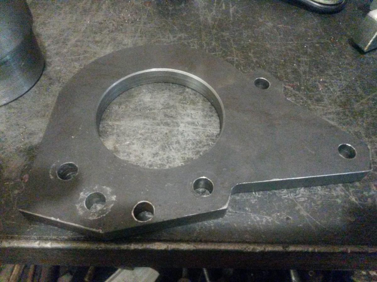

Доброго вечера всем. Что то совсем достала электромагнитная муфта на умз, ну и собственно вот:

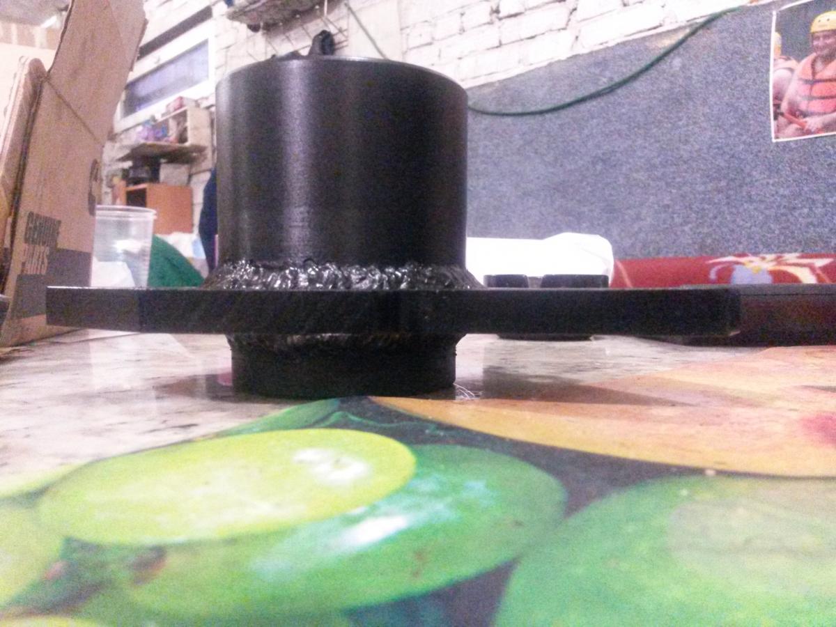

1. покупаем вискомуфту с каминса и обрезаем по 1,5 см. крыльчатку(на штангеле выставляем 1,5, чертим на каждой лопасти и ножницами по металлу отлично режется)
2. покупаем опору вентилятора и шкив с неё же, тоже с каминса. Опору разбираем с нее нужно все кроме корпуса.

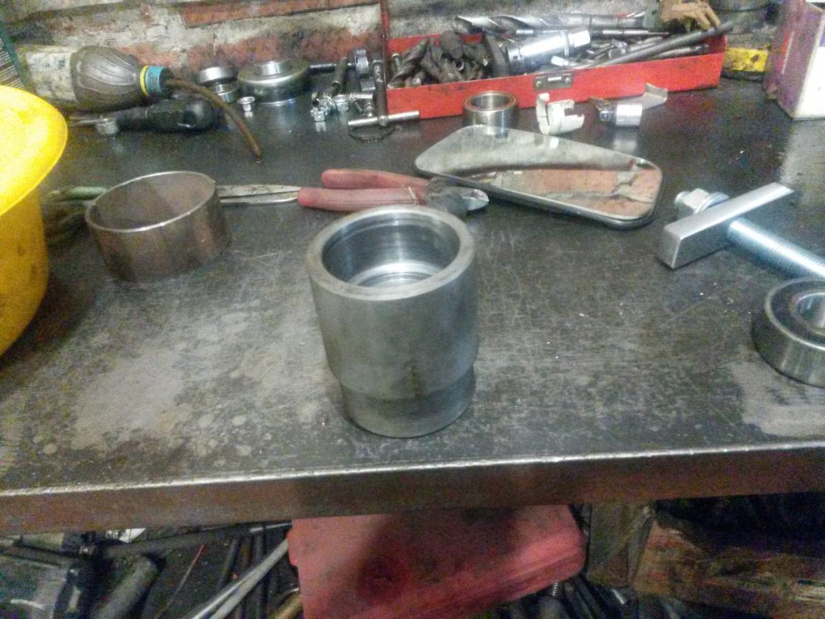

3. заказываем у токаря несколько деталюшей.

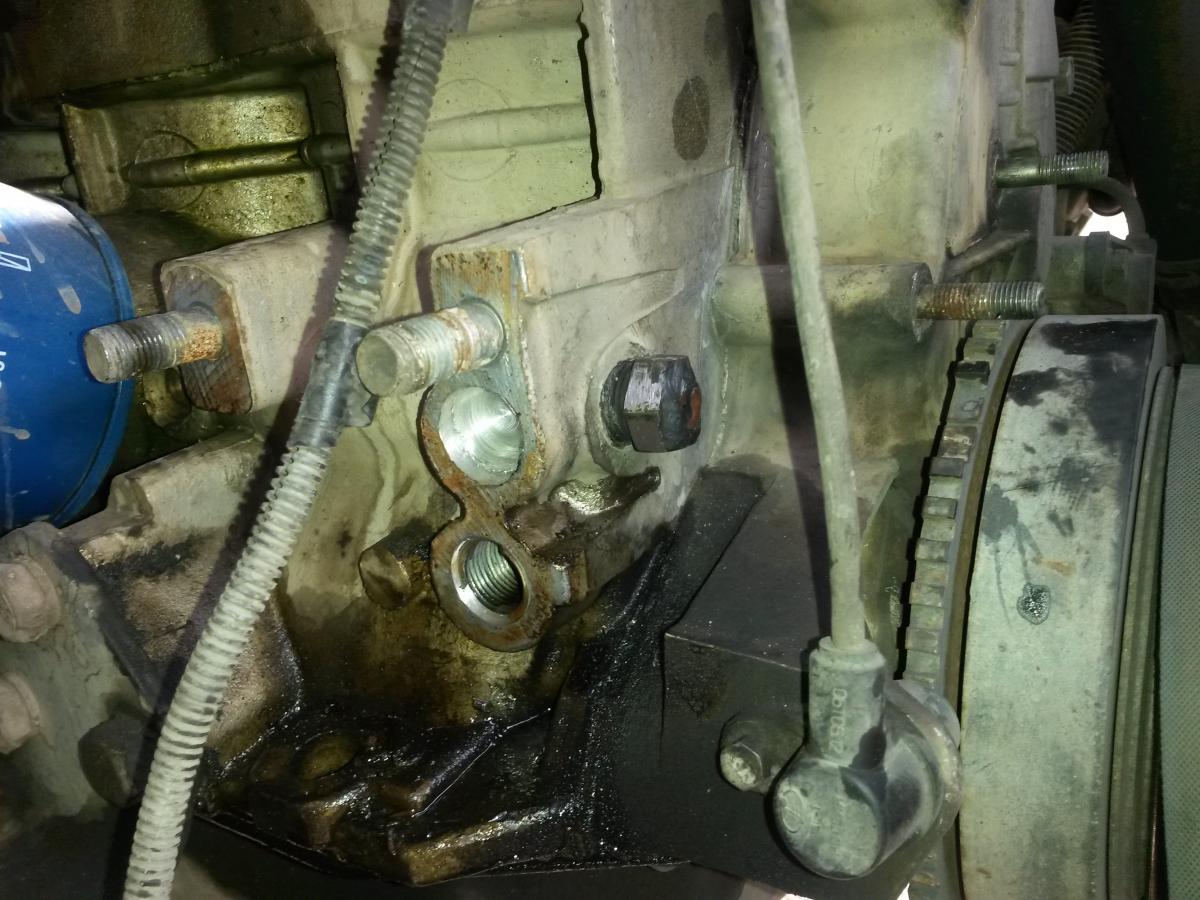

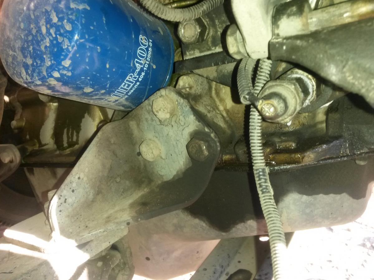

4. выкрутил маслянный датчик вместе с переходником и вкрутил заглушку(переходник немного обрезал, вкрутил  болт, обрезал заподлицо и обварил)

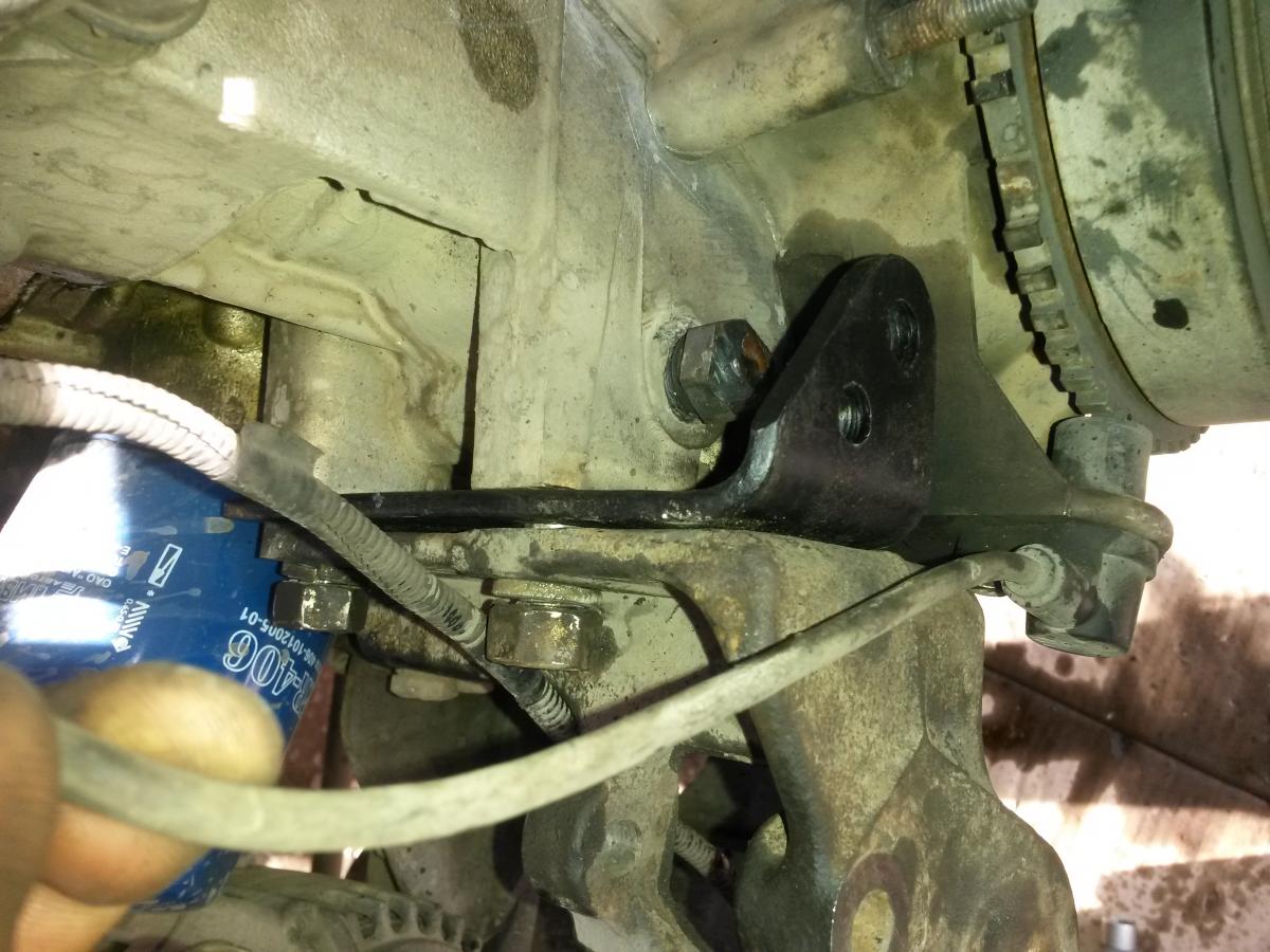

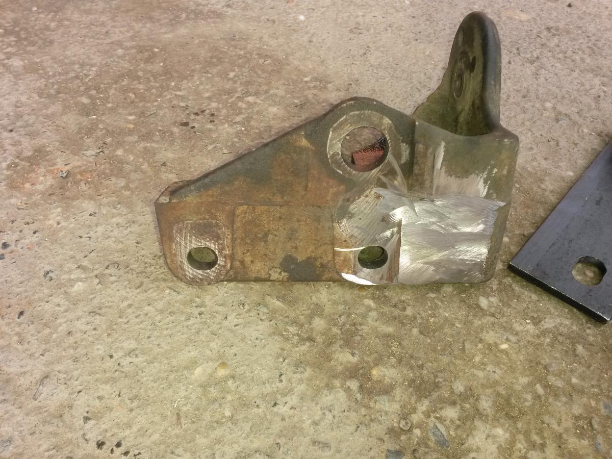

5. Возникла проблемма с кронштейном под гену и натяжной ролик. (просто мерял на моторе под клиновые ремни, а там чуть дрогой кронштеин) на моторе с поликлином еще одно отверстие в кронштейне снизу 18 мм, в которое вкручен штуцер под маслокулер. с самого кронштейна фортуной был срезан бортик, а под отверсие штуцера найдена шайба толщиной 5мм внутр диаметром 18 мм а наружний доработан болгарином, шайба с двух сторо обмазана герметиком и резьба спец герметиком.
6. все лепим в кучу. датчик давления теперь в нормальном месте.
7. покупаем ремень чуть длиннее 6рк-1390( очень нравяться ремни митцубоши, но можете брать любой)
8. заодно был заменен ролик (найден ролик с акцента вместе с кронштейном, кронштейн в топку с помощьу болгарина, заменен подшипник на новый TOYO, теперь можно менять подшипник отдельно от ролика и не париться с качеством запчастей) этот пункт не обязательный. (еще можно поставить с ниссана ролик MR 18? MR20, он чуть больше диаметром, но там без разницы)
9.
Владимир 23

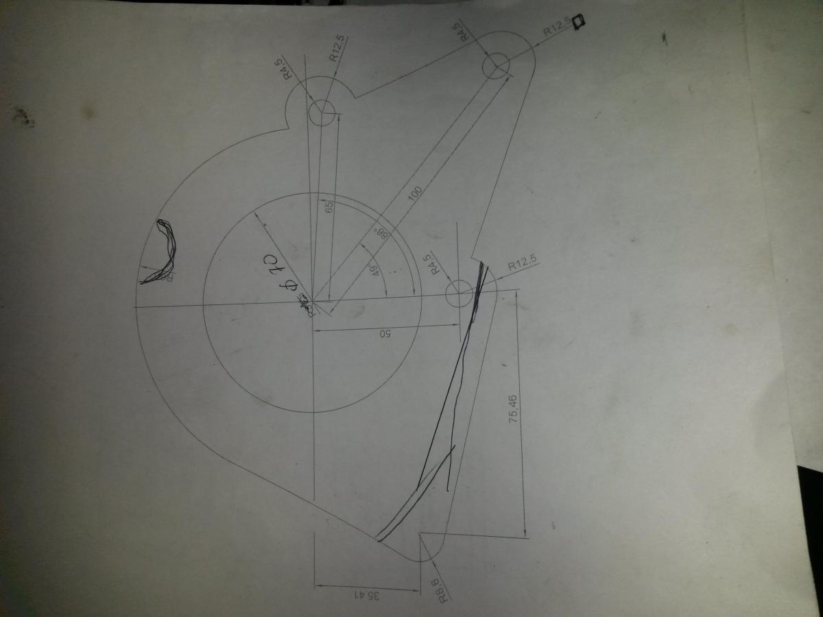

хотел доделать чертежи, но там и так все понятно. основные размеры есть остальное можно на готовой детали болгаркой подрезать в двух местах. 1 вверху под болт помпы и 2 внизу под шкив колена.

все работает. 35 тыс проехал. Темп стоит на одном месте и в городе и на трассе
Владимир 23
  В 10.03.2015 в 14:48, серега10 сказал:
как работает? нравится? у меня вопрос а если ступицу под вискомуфту  приварить к старой  элекктромуфте и ничего изобретать ненадо. продается ступица от 406 помпы ее привариваем к элекктромуфте  естественно заклинив ее и накручиваем виукомуфту от бмв.
просто приварить не получится. 1 не хватит места до радитора. 2 вытачивали пятак с резьбой сразу на шкив и ось другую. Пришлось двигать радиатор вперед. Но вся эта конструкция тяжелая и длинная и держится на резьбе 12 мм. Сломало ось через 10 тыс. Поэтому выложил рабочий вариант
