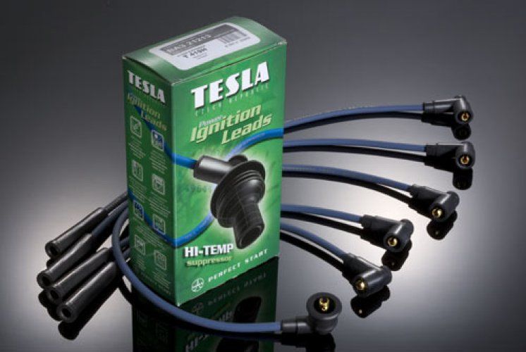

TEMA 65 Опубликовано 3 декабря, 2017 Да, они. Стоят рублей по 40 и круче не надо. Зазор 0,8мм. А вот на проводах не экономь.Пробуй ставить и А11, и А́14 - на каких мотор ровнее работает, те и оставьПровода купил новые, такие как на фото, вроде неплохие зазор обязательно проверь, на новых 0,5 почему то. По зазору да, уже мутил, щупы даже прикупил, чтоб наверняка Поделиться сообщением Ссылка на сообщение Поделиться на другие сайты

Татарин 7 160 Опубликовано 3 декабря, 2017 Не продавай.Сварочная проволока для полуавтомата разных диаметров идёт.Ещё скрепки канцелярские можно.Размер от 0,8-1мм. А можно плюнуть на всё, и взять кусок ножовочного полотна.И для всего этого нужно купить хотя-бы штангенциркуль,а лучше микрометр 0-25 мм. :D А ещё провода которые у тебя на фотке, имеют не слабое сопротивление и на свечах с резистором могут быть пропуски на ХХ. Поделиться сообщением Ссылка на сообщение Поделиться на другие сайты
TEMA 65 Опубликовано 3 декабря, 2017 Не продавай.Сварочная проволока для полуавтомата разных диаметров идёт.Ещё скрепки канцелярские можно.Размер от 0,8-1мм. А можно плюнуть на всё, и взять кусок ножовочного полотна.И для всего этого нужно купить хотя-бы штангенциркуль,а лучше микрометр 0-25 мм. :D А ещё провода которые у тебя на фотке, имеют не слабое сопротивление и на свечах с резистором могут быть пропуски на ХХ.Блин, а я уже на Avito выставил, надо снимать )))А серьезно теперь, по проводам, они именно на 402-й, так написано. И что, могут не подходить? А хотя на старых было хуже Поделиться сообщением Ссылка на сообщение Поделиться на другие сайты
Татарин 7 160 Опубликовано 3 декабря, 2017 Блин, а я уже на Avito выставил, надо снимать )))А серьезно теперь, по проводам, они именно на 402-й, так написано. И что, могут не подходить? А хотя на старых было хужеДа ты попробуй.Если начнёт подтряхивать,то можно попробовать уменьшить зазор.Если опять не понравится,то свечи дешевле заменить чем провода.Например на 405,22 мотор завод ставил самые дешманские провода типа Цитрон.Народ быстренько менял на силикон(и я в том числе).Потому как не дубеют. Но вот интересный момент, внутреннее сопротивление, по сравнению с силиконом у них ни что,и движка работал ровнее,даже с резисторными свечами. Поделиться сообщением Ссылка на сообщение Поделиться на другие сайты

yar99 1 023 Опубликовано 3 декабря, 2017 Блин, а я уже на Avito выставил, надо снимать )))А серьезно теперь, по проводам, они именно на 402-й, так написано. И что, могут не подходить? А хотя на старых было хужеПоставь высоковольтные с неона там проволка внутри . У меня лет шесть как стоят проблем с ними нету. Свечи бошевские с бензопилы штиля 180го уже несколько лет стоят. 1 Поделиться сообщением Ссылка на сообщение Поделиться на другие сайты
TEMA 65 Опубликовано 3 декабря, 2017 Поставь высоковольтные с неона там проволка внутри . У меня лет шесть как стоят проблем с ними нету. Свечи бошевские с бензопилы штиля 180го уже несколько лет стоят.Подумать надо. Свечи куплю точно, почитаю, прикину и выберу, а вот провода мне нравятся, по качеству покрытия вообще кайф, аж на ощупь приятно, наверно надувных баб из такого делать надо))) Ну и наконечники идеально на свечу подходят, узкие и длинные, на верно и )))) презерватив можно из такого делать )))P.S. анекдот. В аптеке, мужик спрашивает: - у вас есть бамбуковые презервативы?- Нет :( а может вам резиновые подойдут?- Не, резиновые гнуться... 1 Поделиться сообщением Ссылка на сообщение Поделиться на другие сайты
странNik 244 Опубликовано 3 декабря, 2017 А я вот именно на таких дешманских свечах как Тема фото выставил и катаюсь.Провода Цитрон в топку.Если трясёт на ХХ то смотрим клапана и вообще всю голову.По поводу сварочной проволоки,да,разных размеров,но что не встречалось нигде и у себя тоже размер отличный от 0,8. Поделиться сообщением Ссылка на сообщение Поделиться на другие сайты
