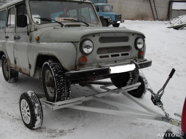

В общем хочется по надёжнее. Фаркоп буду ставить для буксировки другого авто на жёсткой сцепке (см фотку)
Мужики, какой фаркоп кто ставил? Или какой из этих лучше?
Проко
перекупы из Европы тащут на сцепке
DuMoH
Мне таскать приходится 2 буса на акпп, а их нельзя просто на "верёвке" тащить. Или эвакуатор, или как я хочу с частичной загрузкой, т.е. ведущую ось на эту "тележку" и в сервис.
