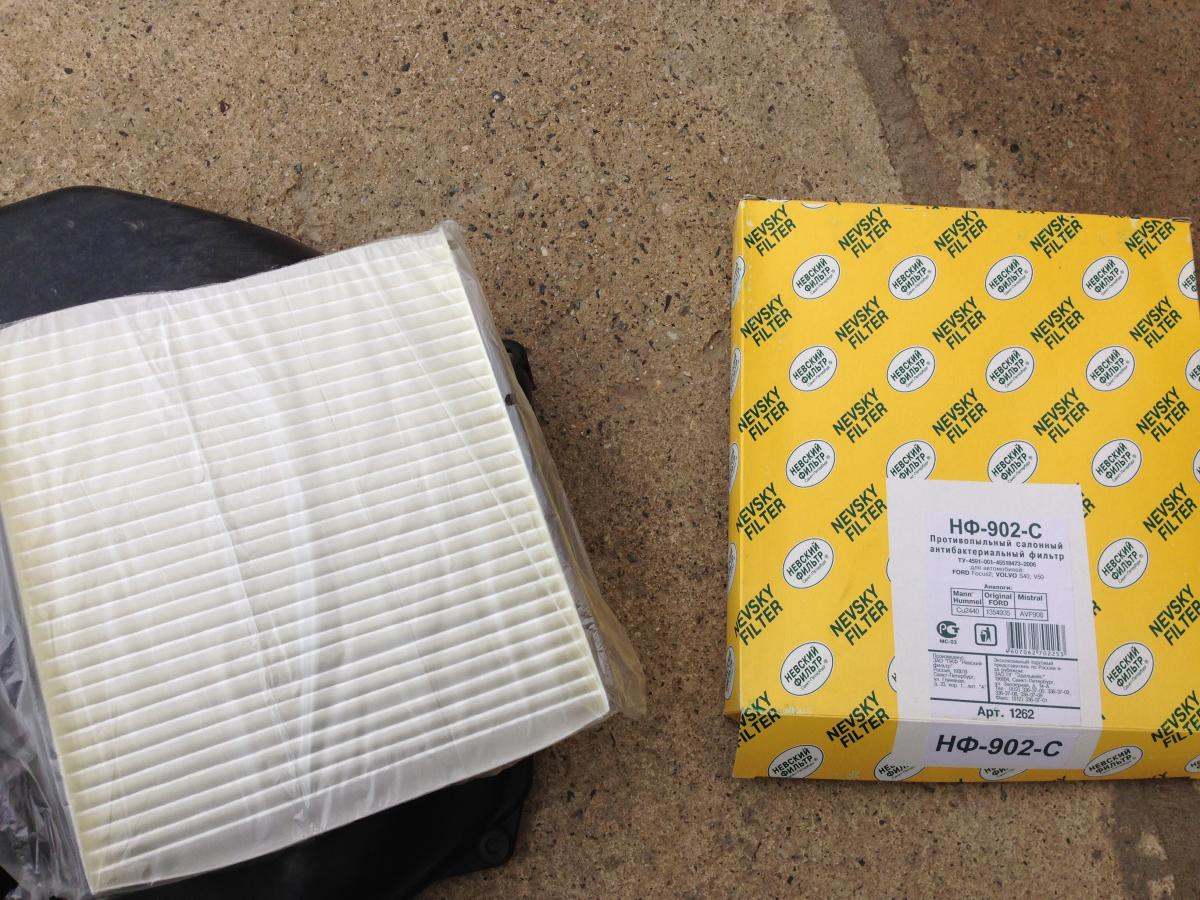

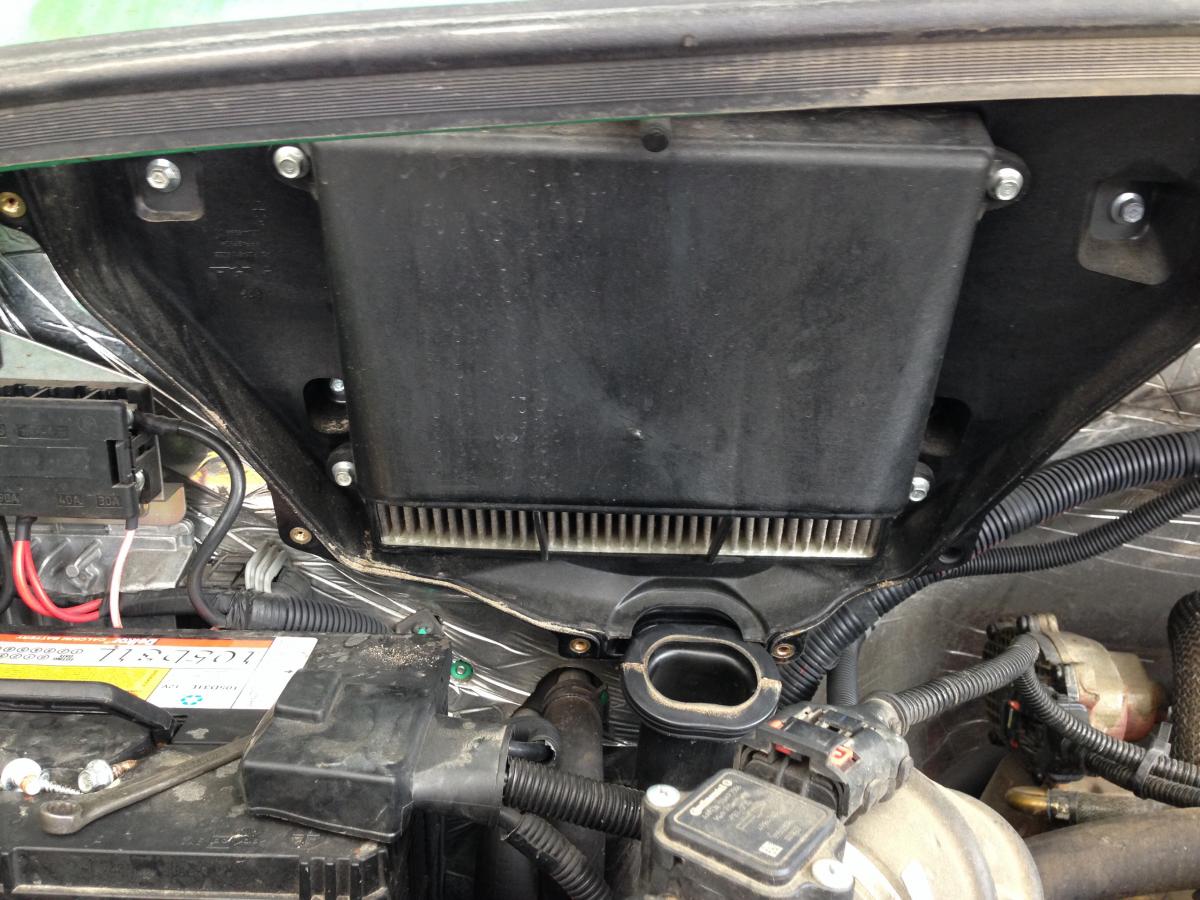

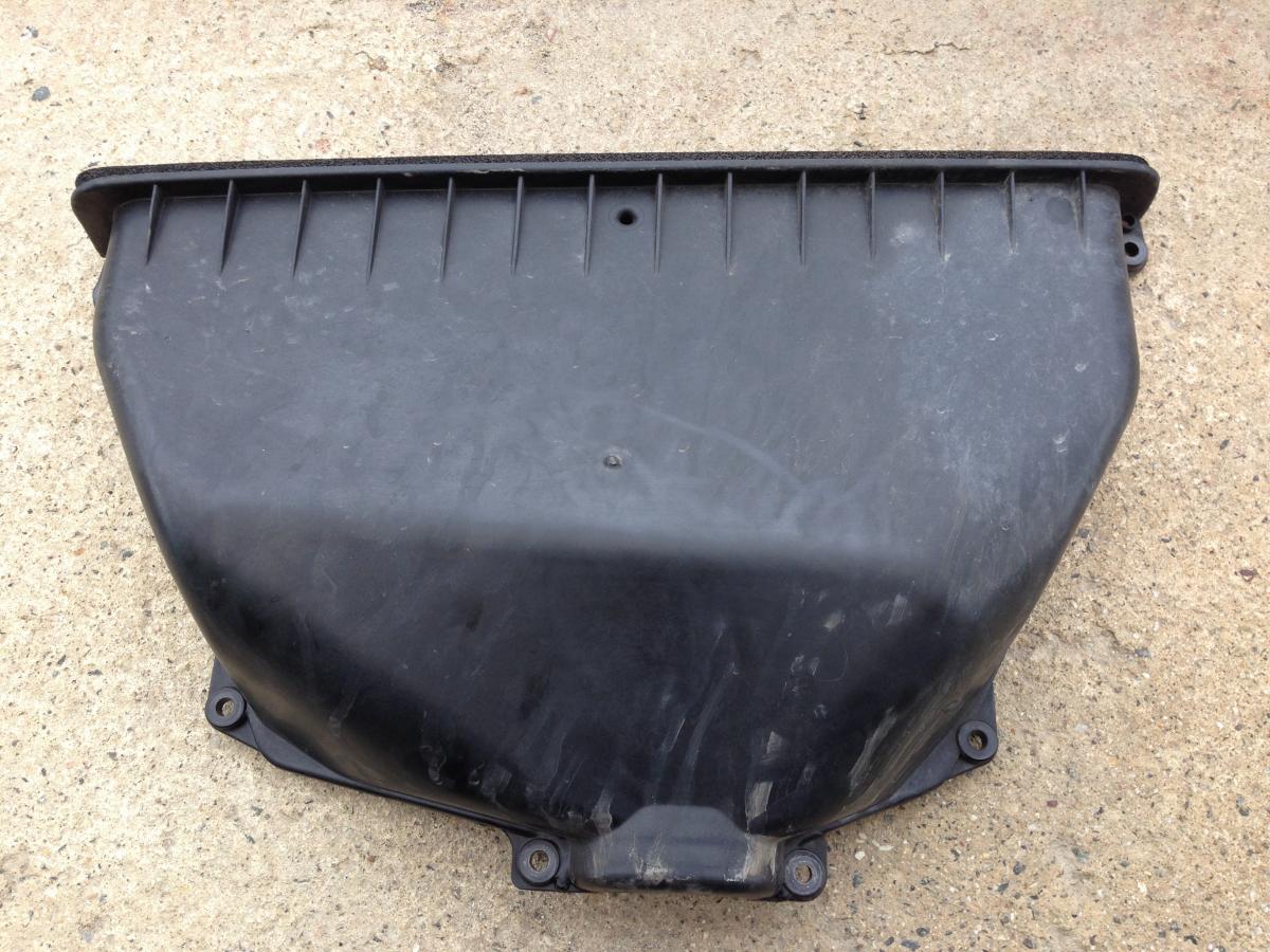

Озадачился заменой салонного фильтра. На ТО 1 его должны менять, но мастер приемщик сообщил что фильтров у них нет, да и на машине его скорее всего тоже нет. Размеры найденные в сети соответствовали фильтру от Форда фокус2. ( сразу скажу - он не совсем подходит) Снял защитную крышкуpost-19701-0-95935700-1398582494_thumb.jpg

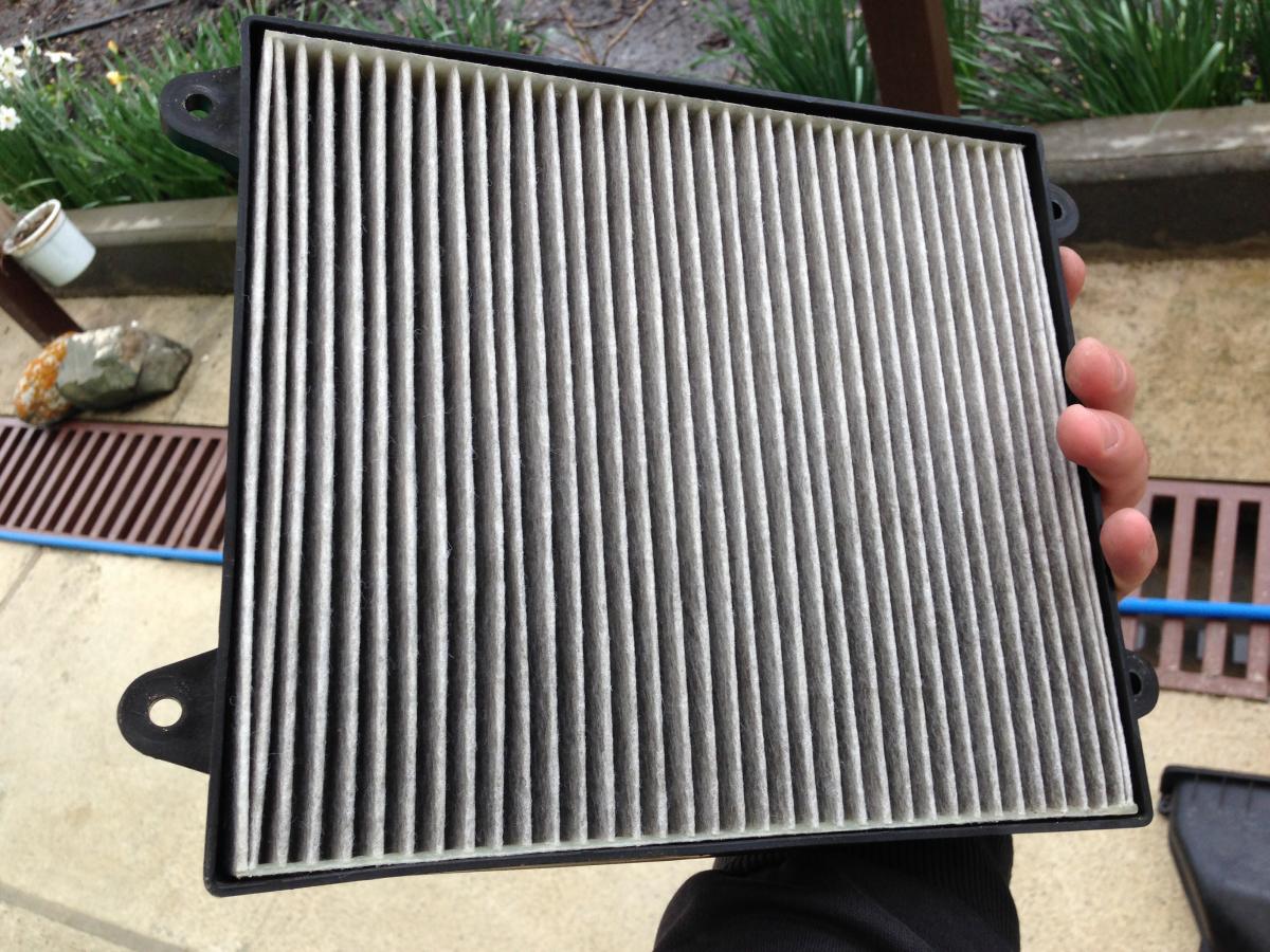

Фильтр оказался на месте post-19701-0-45282600-1398582608_thumb.jpg post-19701-0-46906400-1398582775_thumb.jpg
Купленный фильтр оказался немного другим, но после небольшой доработки был установлен. post-19701-0-58389900-1398582940_thumb.jpg
Размеры родного фильтр 23,7*20,9*3 см. Нашел артикул GB-9972. BiG фильтр.

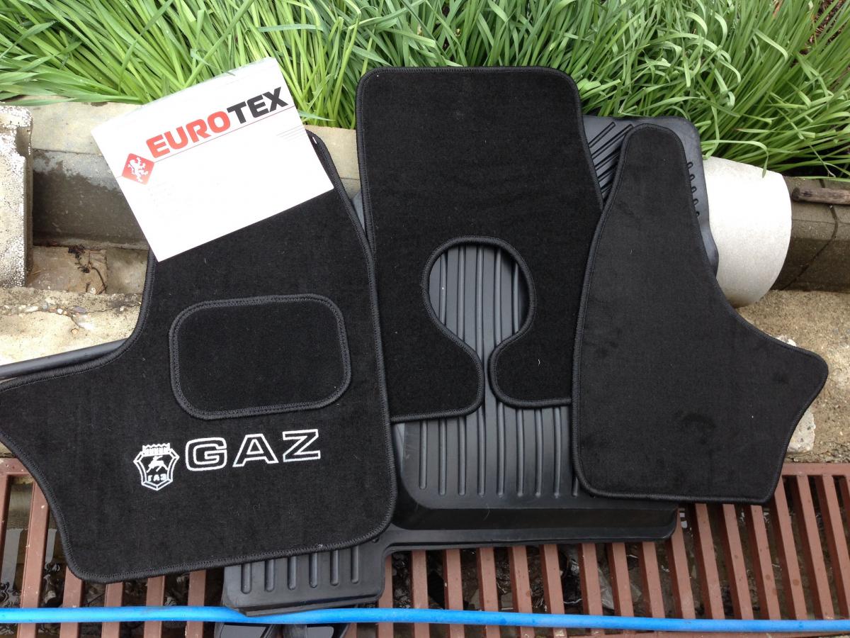

Так же купил вчера коврики летние post-19701-0-87762100-1398583221_thumb.jpg

Озадачился заменой салонного фильтра. На ТО 1 его должны менять, но мастер приемщик сообщил что фильтров у них нет, да и на машине его скорее всего тоже нет. Размеры найденные в сети соответствовали фильтру от Форда фокус2. ( сразу скажу - он не совсем подходит) Снял защитную крышкуattachicon.gifimage.jpg
Купленный фильтр оказался немного другим, но после небольшой доработки был установлен. attachicon.gifimage.jpg
Я тоже фильтр с форда поставил,но он чють меньше.
