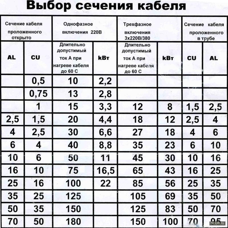

Кстати, подключил 12- вольтовый  шурик вместо штатного аккумулятора к бортовой сети машины через 5-метровый самодельный удлинитель прикуривателя, что бы в кузове работать. Отключая от шурика, забыл (во лоханулся!!!) выдернуть штекер из прикуривателя, а провод, что валялся сзади машины замкнулся. Через 2 минуты увидел дым из кабины, залетаю и вижу, что конец удлинителя со штекером с более тонким проводом сгорел напрочь, а штатный предохранитель на 20 А как новый. БЕЗОБРАЗИЕ!!! Хорошо хоть поленился припаять штекер к толстому проводу удлинителя, а прикрутил тонкий обрывок со штекером. В общем нет у меня теперь доверия к нашим предохранителям.

да предохранители то нормальные, просто надопонимать что делаешь. Если провод тонкий то он сплавиться раньше чем сгорит предохранитель. Вот таблица срабатывания предохранителей от протекающего тока и таблица сечения проводов от протекающего тока up36248-table.jpg

Маховик1
  СергейН сказал:
Да с какой это стати медный провод сечением 0,5 мм2  должен сгореть быстрее 20-амперного предохранителя?! Наши предохранители не обеспечивают надлежащего быстродействия.

СергейН
Согласно таблице что выше 10А для 0,5мм2 это провод будет нагрет до 60гр. Предохранитель сработает при перегрузке 35% а это при 20А будет 27А. Время срабатывание предохранителя от 0,75 до 1800 сек. До какой температуры разогреется провод? А если перегруз в 200% то время срабатывания от 0,15 до 5 сек, а это ток уже 40А.  Это придумал не я, это нормы для предохранителей, там файл ПДФ прикреплен. Есть еще таблийа где указано сечение провода и рекомендуемый предохранитель. Так для провода сечением 0,5мм2 предохранитель должен быть 5А.

Маховик1
  СергейН сказал:
Что бы медь расплавить нужно более 1000 Со
  СергейН сказал:
Вот именно об этом и речь!!! Хочется что бы не 1800 секунд за которые проводка сгорит к едрене фене, а побыстрее
  СергейН сказал:
Если замкнуть 4,5 м медного кабеля сечением 2,5 мм2 + 30 см провода сечением 0,5 мм2 то я уверен, что ток будет всяко более 40А и время прошло много более 5 сек.
СергейН
Все может быть, у всего есть допуски. Есть электронные предохранители, так там ток срабатывания задается, а время срабатывания почти мгновено.

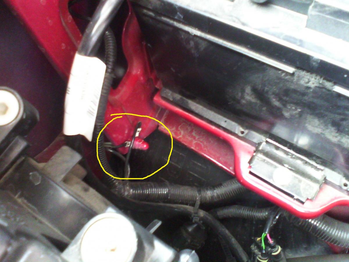

 Добрый вечер, обкатал первые 5т.км машиной доволен. После 7 лет руления 3302(без ГУР) отдыхаю, стало достаточно комфортно. Вылезли два косяка как мне кажется от наших криворучек.
 Первый- потекло масло с редуктора заднего моста(с блокировкой), ну думаю сальнику хана пригляделся вроде не от сальника течет. Полез под машину  :blink: верхний болт редуктора на 5 мм выкручен остальные от руки, протянул, протер все Ок!
 Второй косяк вылез вчера, при включеном ближнем свете и правом поворотнике появляется писк сигнала(би-би) и подсаживается вся правая сторона габариты,ближний,противотуманки. При включении догревателя загарается правый поворотник и писк сигнала, грешу на установщиков сигналки в автосолене.Пробовал поочередно отключать всю светотехнику без изменений.

levs
Ну вот и второй косяк вылечен, зря грешил на установщиков сигнализации. Все оказалось как всегда банально и просто, масса рядом с аккумулятором у правого крыла. Открутил гаечку, на вид чистая не окислилась решил потереть шкуркой а эта чистота оказалась светло серой грунтовкой, все проблема решена :)
